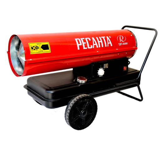

ТЕПЛОВАЯ ПУШКА ДИЗЕЛЬНАЯ РЕСАНТА ТДП-30000
Обновлено 04.04.2023 248661
Дизельная тепловая пушка РЕСАНТА ТДП-30000 - функциональный обогреватель с прямым нагревом для отопления складских, строительных и других помещений. Тепловые пушки с прямым нагревом прогоняют воздушную массу непосредственно через горящее пламя, отдающее ей тепло, тем самым подавая в отапливаемую зону со всеми отходами, выделяемыми при горении дизельного топлива (солярки). Иными словами, дым, сажа и прочее попадают непосредственно в отапливаемую зону.
Преимущества:
  • Такие обогреватели могут работать как на солярке, так и на отработанном масле или керосине, что еще больше увеличивает экономичность оборудования.
  • Мобильность. Дизельные пушки весят они немного: основную массу составляет бак с топливом, который может быть разного размера. Это дает возможность перевозить и устанавливать эти обогреватели в самых разных местах.
  • Мощность. Эффективность нагрева очень высокая. Можно подобрать соответствующую модель из очень большого модельного ряда, которая обеспечит максимальную эффективность при минимальных размерах устройства и затратах на его обслуживание. Особенно актуальным этот момент становится, когда необходимо быстро и достаточно сильно прогреть помещение, в котором ведутся ремонтные работы. В частности – установка натяжных потолков. Пушка прогреет воздух до нужной температуры, за считанные минуты. Высокая мобильность такого отопителя, позволит без труда занести его в комнату, а после убрать. И для этого не понадобится привлекать дополнительный персонал – все можно сделать силами тех мастеров, которые занимаются непосредственно монтажом покрытия.
  • Безопасность. Газовые пушки по этому параметру будут далеко не лидерами, а электрические обогревательные приборы требуют наличия электроснабжения. Так что, сложив все плюсы этих устройств, получим один из наиболее удобных и экономичных способов обогреть большую площадь.
  • Надежность. Обогреватели, использующие для нагрева солярку, практически не ломаются, а осуществить ремонт дизельных тепловых пушек значительно проще, чем, например, газового оборудования.
  • Защита от угасания пламени и от воспламенения.
Применение:
  • Наибольшее признание дизельные пушки Ресанта получили при обогреве складских, строительных и других помещений, где использование обычных видов отопления либо затруднено, либо попросту невозможно. Особенно актуально использование подобного оборудования там, где еще нет прямого подключения к электрическим сетям. Для работы тепловая дизельная пушка тоже расходует электричество, но его требуется совсем немного. Требуемую мощность вполне может обеспечить переносной генератор.
  • Основные требования к использованию различаются в зависимости от типа используемого оборудования. Если использовать пушки с прямым нагревом, должна осуществляться вентиляция отапливаемой зоны. Такие тепловые агрегаты обычно используют для локального обогрева полузакрытых или хорошо вентилируемых помещений. С обогревателями, в которых используется передача тепла непрямого типа, таких жестких требований нет, так как можно организовать отвод продуктов сгорания топлива через дымовую трубу.
  • Все чаще обогревательные приборы, работающие на солярке, используют при монтаже натяжных покрытий в помещениях. Для работы этого агрегата требуется совсем немного топлива, что существенно влияет на затраты при монтаже. Требование к использованию такого оборудования в этом случае состоят лишь в организации отвода отработанных газов. Сделать это несложно, а экономия довольно существенна.
Технические характеристики:
ТипДизельный
РазмещениеНапольное
Мощность, Вт30000
Тип управленияМеханический
Производительность, м3/ч752
Частота, Гц50
Расход топлива, л/ч2.2
Напряжение сети, В220
Объем топливного бака, л24
ПитаниеОт электросети
Наличие сетевой вилкиДа
МатериалМеталл
Вес в упаковке28.2 кг
Вес без упаковки19.6 кг
КомплектацияДизельная пушка - 1 шт.
Руководство по эксплуатации - 1 шт.
Упаковка - 1 шт.
Габариты, см84 х 36 х 49
Гарантия: 12 месяцев
Производитель: РЕСАНТА
