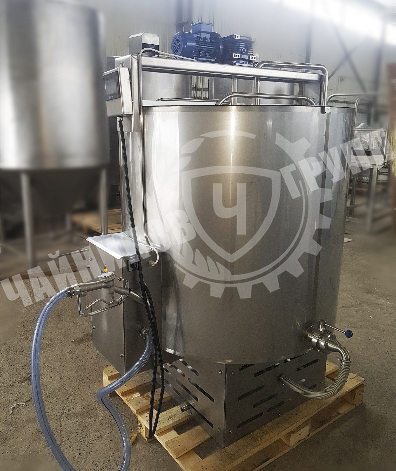

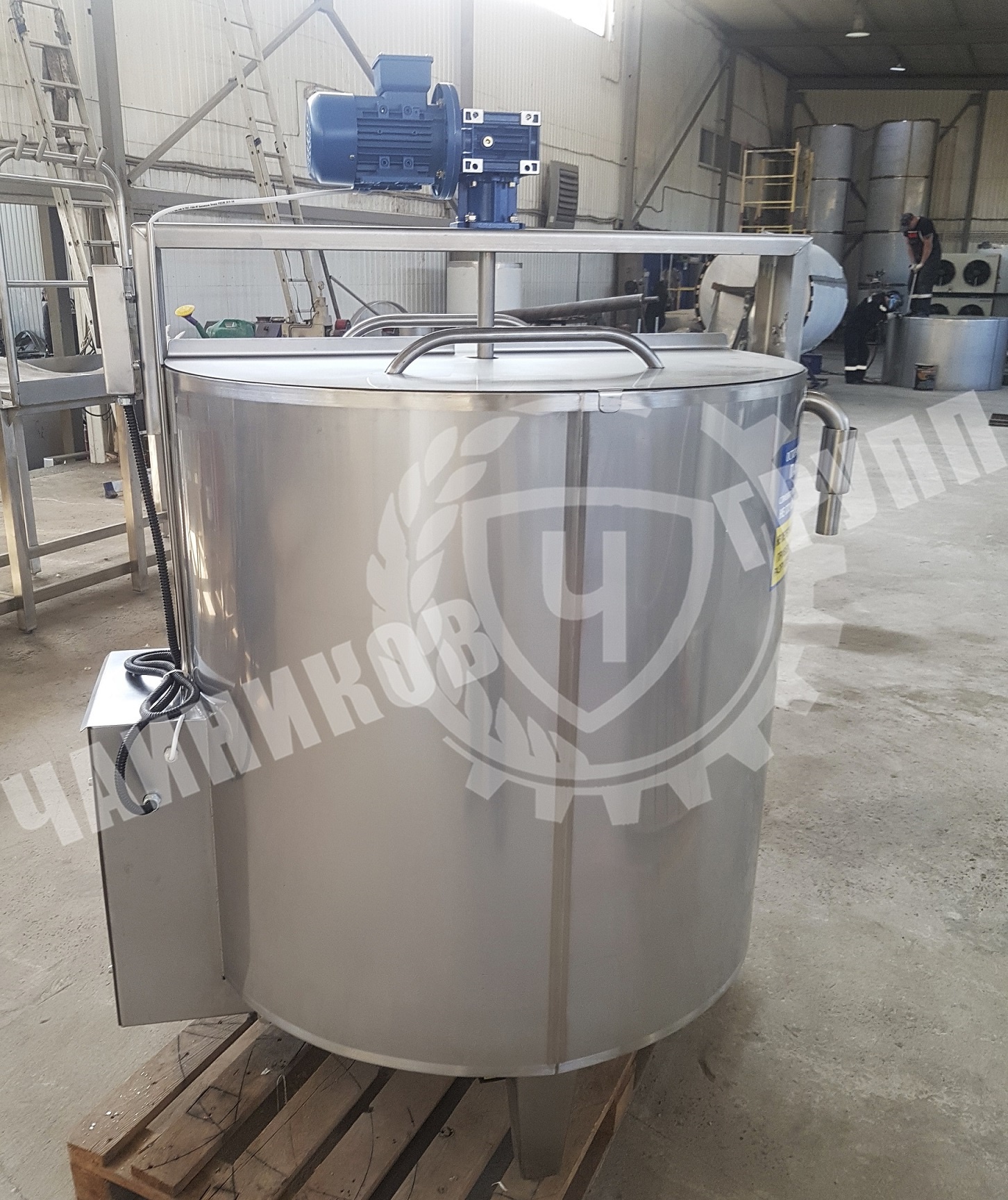

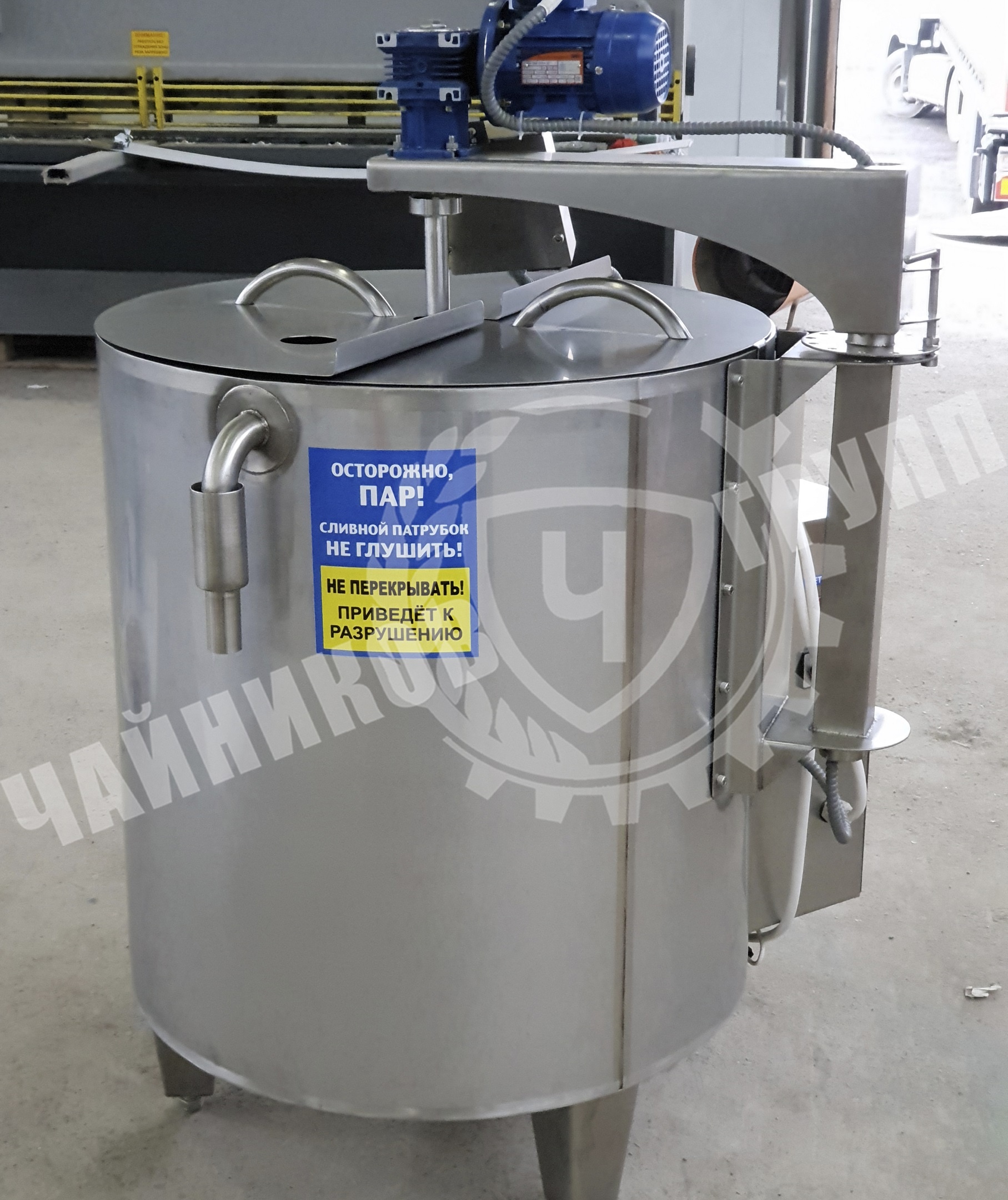

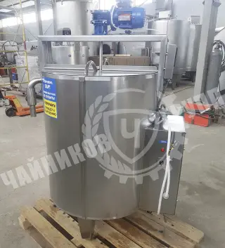

ВДП 2000 литров — емкость для пастеризации и производства кисломолочной продукции. Продается ванна длительной пастеризации ВДП объемом 2000 литров, 2023 года выпуска. Оборудование предназначено для...
ЮлМаш«Основные преимущества»:
Дисковый затвор для слива продукта.
Гарантия на резервуар 24 месяца.
Ванна длительной пастеризации – цилиндрическая емкость с межстенным пространством для нагрева и охлаждения продукта. Нагрев осуществляется паром или тенами. Нагрев продукта производится до 95℃. Пастеризаторы используются в производстве молочных продуктов, концентрированных и осветленных соков, меда, для приготовления растворов для выпойки телят ( ЗЦМ).
Влияние пастеризации на конечный продукт:
• Сохранение ценных свойств продукта.
• Минимизируется риск развития кишечных инфекций.
• Значительное увеличение срока годности продукта.
«Емкость»:
Внутренний резервуар - тип сталь Aisi304 толщина 3мм.
Внешний резервуар - тип сталь Aisi304 толщина 1,5 мм.
Крышка с фиксатором Тип стали Aisi 304/ Полусфера D1090.
Мотор MU-40 (Россия-Италия) - 1шт.
Мешалка - Якорная 1шт,
«Пульт управления»:
Контролер управления - ПР - 200 "Овен" (Россия) 1шт.
«Теплообменная рубашка»:
Нагрев - Тэн / Пар (согласно заявке)
Мощность тэнов - от 15 кВт/час.
Охлаждение - Проточная вода.
«Дополнительные опции»:
Система дозации / Система розлива(пистолет)

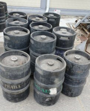

Кеги, объем 30 и 50 литров, б/у, есть хорошие, а есть с дефектами ручек.Полный список емкостного и пищевого оборудования с описанием и фото на сайте.г. Москва, Компания Е4А.(с)

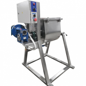

Куттер, ИПКС-032-50(Н), предназначен для измельчения мяса и смешивания его с другими компонентами фарша при производстве колбасных изделий, паштетов, измельчения охлажденных овощей, бескостного...

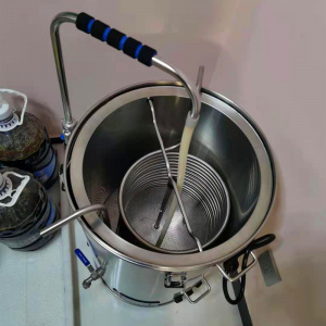

Реактор 50 литров (Нержавеющая сталь)Химический реактор - оборудование для проведения химических реакций объёмом от нескольких миллилитров до десятков кубометров. Цель работы реактора - выработка...
