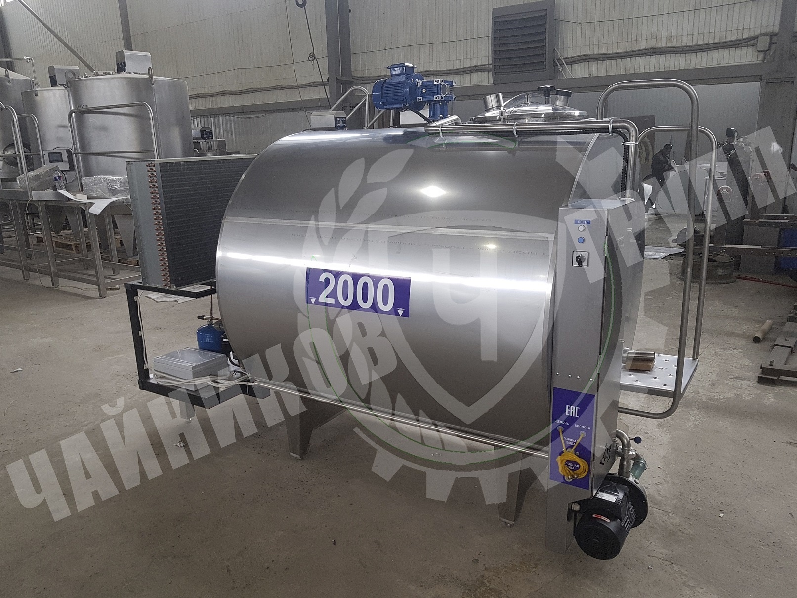

Объем емкостей от 1 000 - 30 000 литров.

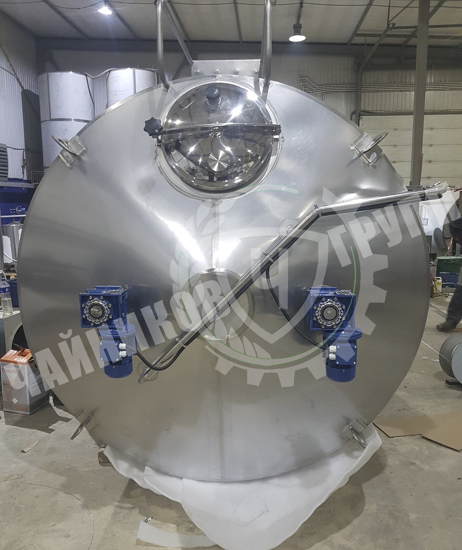

Два вала мешалок от 6 000 литров.

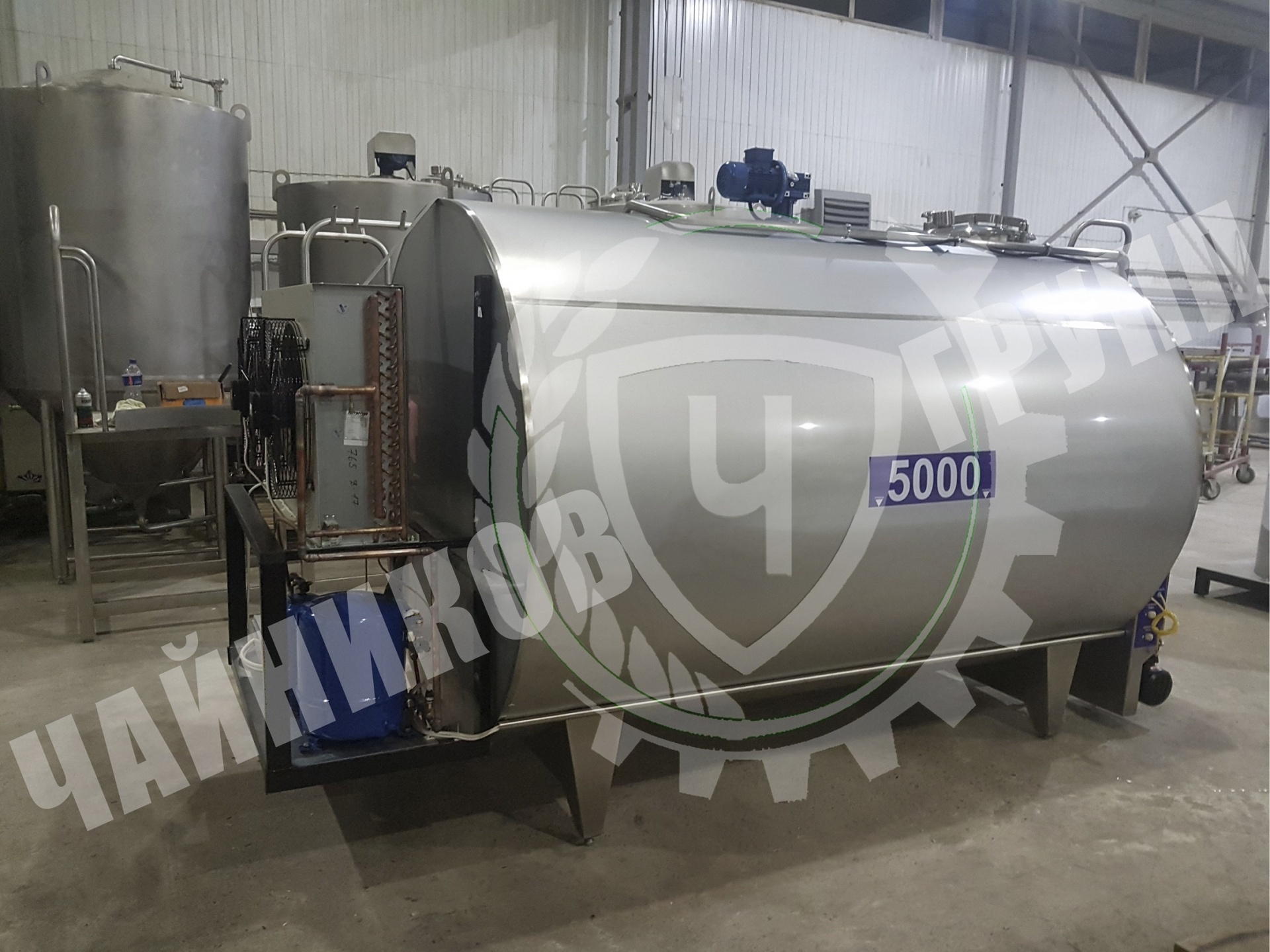

Во всей линейке охладителей молока закрытого типа используются пластинчатые испарители, отвечающие за охлаждение молока. Фреон R404 признанный экологически безопасным для использования в пищевой промышленности.

«Емкость»:
Резервуар внутренний - сталь Aisi304 толщина 3мм.
Обшивка - толщина 1,5 мм.
Люк Stahlberg - сталь Aisi 304, диаметр 450мм , производитель Германия.
Мотор редуктор - NMRW040 0,18кВт.

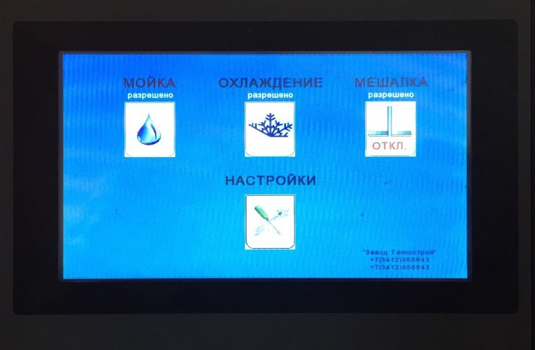

«Пульт управления - сиcтема промывки»:
Панель управления – Сенсор, производитель Италия.
Контролер управления мойкой - EVCO, производитель Италия.
Перистальтический насос для кислоты/щелочи - производитель Италия.
Насос для воды - Производитель Leogrup
Моющие форсунки - циркуляционные.
«Холодильный агрегат»:
Автоматическая очистка конденсатора.
Компрессорный агрегат - Франция , Danfoss MTZ.
Испаритель - Пластинчато-змееобразный Патент.
Контроллер управления – Франция, Danfoss.
