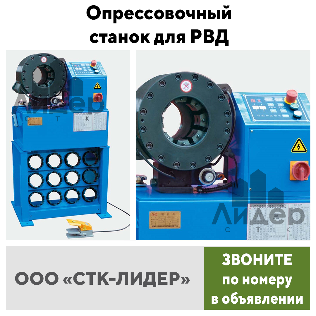

Обжимной станок для РВД Barnett BNT-32D
Обновлено 08.12.2023 249955
ПАРАМЕТР
ЕД. ИЗМ.
ЗНАЧЕНИЕ
Тип
С дисплеем для контроля диаметра обжима
Источник питания
В, Гц
380 В, 50 Гц (опция)
Обжимное усилие
тс
526
Мощность электродвигателя
кВт
4
Максимальное давление в системе
МПа
31,5
Диаметр обжимаемых шлангов c
4  слоями/оплетками
мм
6-87 (1/4-3.1/2")
6  слоями/оплетками
мм
6-51 (1/4-2")
Максимальный обжимаемый шланг
мм
51 (2"), 6 слоёв / оплёток
Диапазон обжима
мм
6-87
Максимальное раскрытие кулачков
мм
Ø + 34
Максимальная длина кулачков
мм
85
Объём масляного насоса
л/мин
15
Количество пресс-форм
комп.
13
Уровень шума
дБ
70
Инструмент для быстрой смены
Включено
Бокс для хранения кулачков
Включено
Выносная педаль управления
Включено
Габариты, Д×Ш×В
мм
650×500×1300
Вес (без масла)
кг
350
