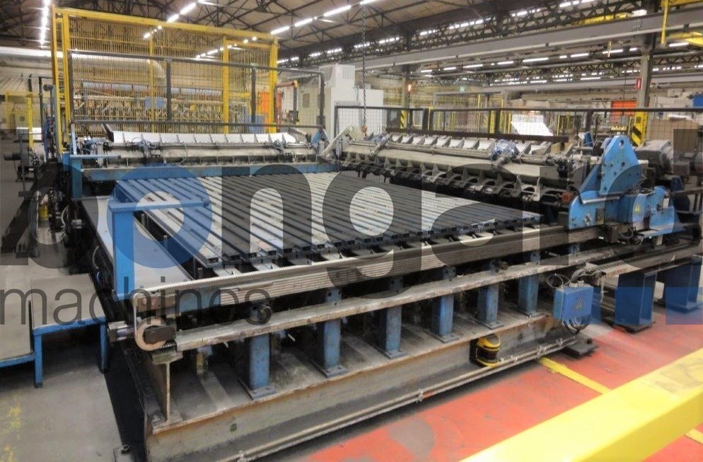

Линия для сварки двухслойной сетки FRIGERIO IDEAL VPS 646 11413
Обновлено 11.11.2026 250744
Производитель  :                                       FRIGERIO
тип                                                                     VPS 646
производитель                                             IDEAL
состояние                                                        б/у
техническое состояние                              электрика обновлена машина
                                                                            демонтирована
Управление                                                    SIEMENS S7-300
Ø- продольного макс.                                 8 mm
Ø- поперечного мин.                                   5 mm
Ø- поперечного мин.                                   6 cm
Число проволок в длину                            13
Подача проволок в длину                         предварительно рихтованный прут
Подача поперечного прутка                     предварительно рихтованный прут
деление поперечного прута                     50 / 100 mm
Число сварочных трансформаторов      7
Мощность трансформатора (50% КПД) 7 - 63 kVA
число сварочных прессов                         13
Число держателей электродов               13
длина мата макс                                          2500 mm
магазин на поперечный пруток              в наличии
мощность подключения                            126 kVA
рабочая мощность                                       380 V
частота                                                             50 Hz
напряжение управления                           24 V
эл.щитом                                                         в наличии
гарантия:                                                         исключая какие-либо гарантии
ПОСТАВКА:                                                     с места эксплуатации, не упакован
Время поставки:                                         в короткий срок, с сохранением права
                                                                            продажи
