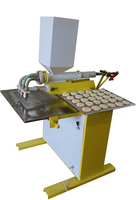

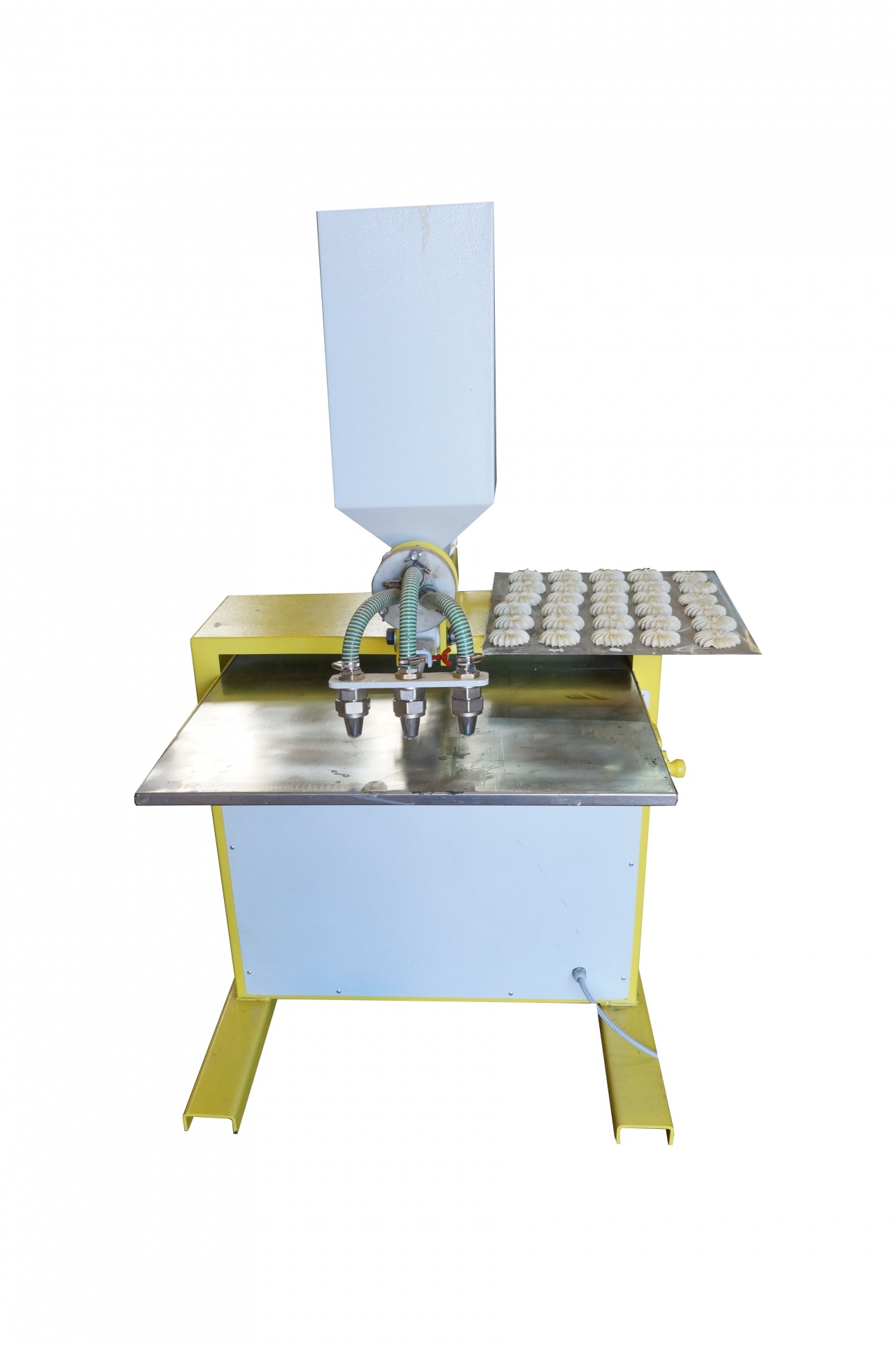

Машина кондитерская тестоотсадочная предназначена для отсаживания изделий (печенья) из песочного, заварного, творожного и бисквитного теста. Работает в автоматическом режиме, количество форсунок 3.
Отсаживает до 50 видов печенья. Для придания изделиям различной формы используется широкий ассортимент
Тех. характеристики:
Производительность, кг/час до 120
Производительность, шт/час до 3500
Масса изделия, грамм 1-100
Количество форсунок 3
Объем бункера, литр 24
Напряжение, Вольт 380
Потребляемая мощность, кВт 1.1
Габаритные размеры, д*ш*в 1.1х0.6х1.4
Масса, кг 85
Принцип работы
Сырье загружается в бункер загрузки и попадает в рабочую камеру, где при помощи поршня масса выталкивается через шланги в матрицы (форсунки) и отсаживается на противень. При этом поршень с цилиндром совершает  колебательные движения "вверх-вниз", что отличает эту модель от предыдущих тестоотсадочных машин серии МКТ (МКТ-120).  Эта особенность машины  исключает нагрузки на шланги (они остаются неподвижными), что повышает надежность и  ресурс работы машины.
