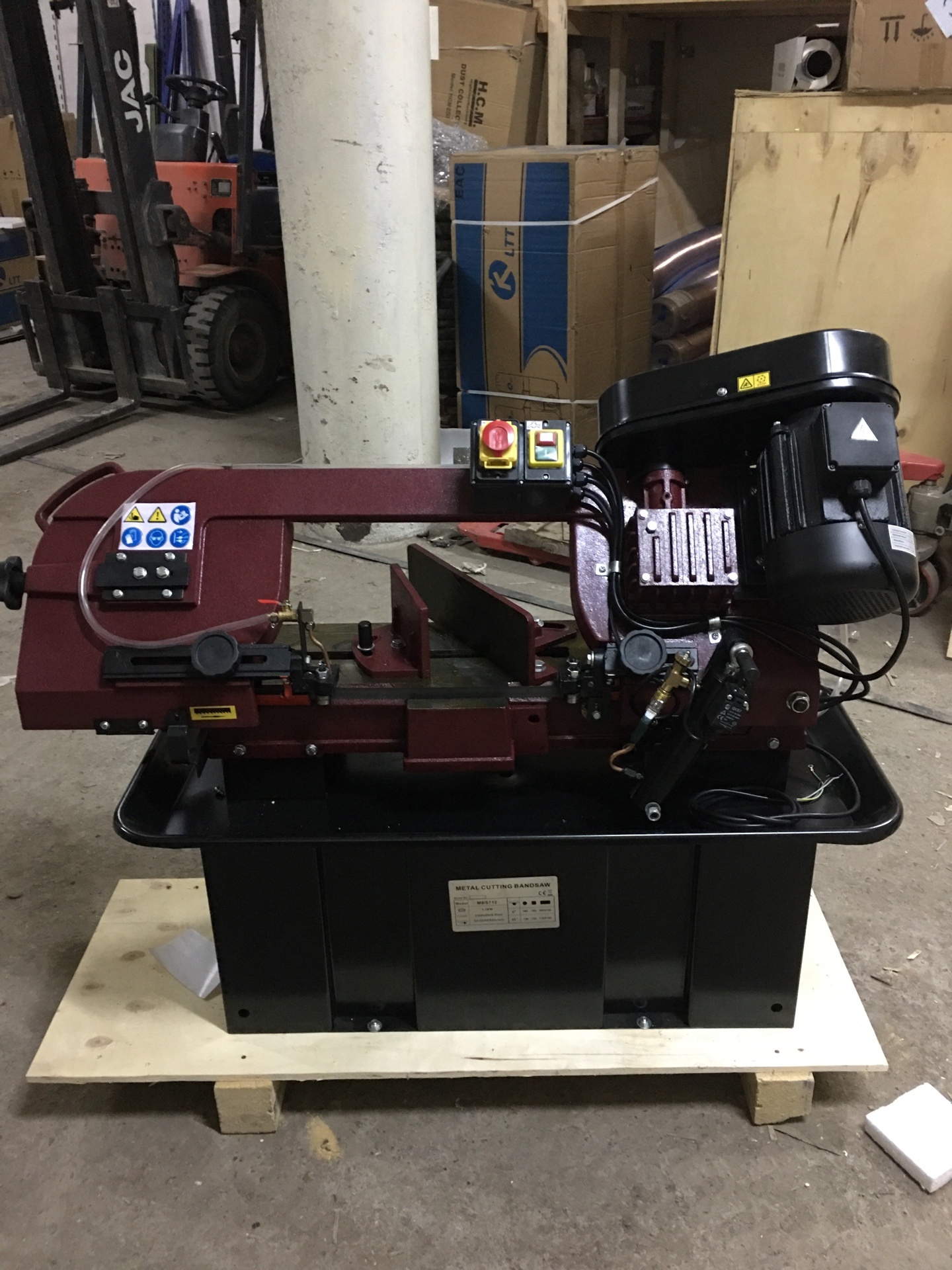

Станок ленточнопильный по металлу MBS 712
Модель MBS-712 представляет собой ленточнопильный станок европейского типа, с поворотной консолью. Используется в промышленном производстве для пиления металлических заготовок под разными углами. Допустимый диаметр пиления заготовок под углом 90 градусов составляет 180мм. Под углом в 45 градусов допускается пиление заготовок диаметром до 130 мм. Установка необходимого угла распила обеспечивается путем поворота рамы. Положение и фиксация рамы в необходимом положении осуществляется с помощью шкалы. Станок имеет тяжелую пильную раму, скорость подачи которой в зону резания обеспечивает система гидроразгрузки. Наличие гидроцилиндра создает необходимое прижимное усилие для рамы на обрабатываемую заготовку, уменьшает физические нагрузки на оператора в процессе работы.
Пильная рама оборудована направляющими, обеспечивающими регулировку прохода пила в зависимости от диаметра заготовки. Направляющие имеют эксцентриковые подшипники, благодаря которым осуществляется позиционирование ленточного полотна в строго вертикальном положении относительно заготовки. Натяжение полотна выполняется в ручном режиме. Для этой цели в торцевой части консоли имеется маховик. Установка и крепление заготовки обеспечивается механическими быстрозажимными тисками. Быстрая фиксация заготовок одного диаметра выполняется с помощью рычага.
Моторная группа модели MBS-712 имеет на оснащении экономичный электродвигатель, мощность которого составляет 0,55 кВт. Станок имеет ременной привод, позволяющий установить скорость движения ленточного полотна в 4 режимах. Для пиления заготовок на станке используются скорости движения полотна 22,33,45 и65 м/мин, устанавливаемые в зависимости от жесткости материала. Станок оборудован кнопкой аварийной остановки, установленной на моторной раме. Качество распила, преждевременный износ ленточного полотна обеспечивается использованием в процессе работы СОЖ. Модель оборудована системой подачи СОЖ, которая вместе с баком установлена в тумбе, входящей в комплект оборудования. Общий вес укомплектованного станка составляет 155 кг.
ТЕХНИЧЕСКИЕ ХАРАКТЕРИСТИКИ MBS- 712
Диапазон поворота-45°-0°-45°
Максимальный диаметр круглого сечения 180 мм.
квадрат 180*180 мм
прямоугольник 300*180 мм.

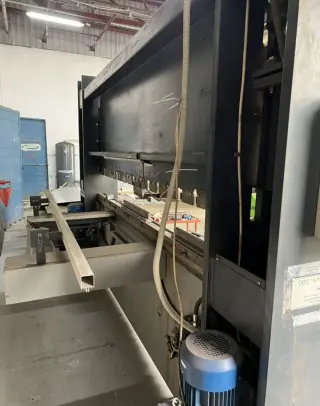

⚙️Гибочный станок для листового металлаПриезжайте на осмотр, продемонстрирую в работеДемонтаж и погрузка и демонтаж оплачиваются отдельноЦену указали за наличный расчёт, безналичный расчет с НДС...
