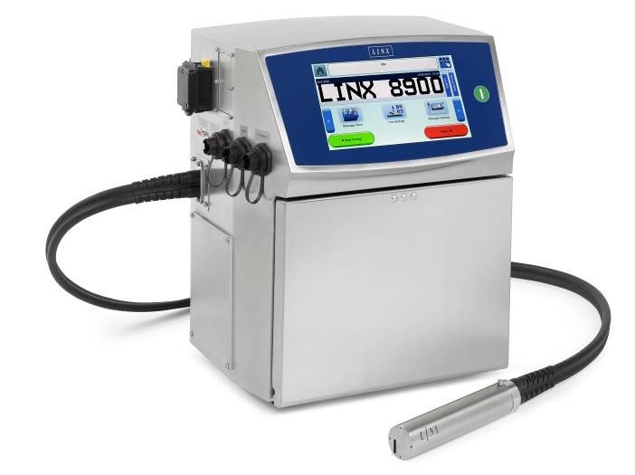

Мелкосимвольный маркиратор Linx 8900
Обновлено 09.11.2026 251640
Каплеструйные маркираторы серии LINX 8900 предназначены для нанесения на движущийся продукт постоянной и переменной информации, текста, рисунка (логотипа) и т.п. практически на любую пористую и непористую поверхность. Маркиратор Linx 8900 объединяет в себе проверенную годами надежность Linx, пожелания пользователей и современные требования производства.
Linx 8900 требует минимального времени для установки, обслуживания и контроля. Помимо этого, специальные возможности модели могут увеличить эффективность всей производственной линии.
 Возможности печати
·         Нанесение различной информации от 1 до 3 строк:
- фиксированный текст
- переменные данные (дата, время, номер смены, номер партии, счетчик)
- функция сдвига даты
- логотипы
- штрихкоды, 2D-коды, QR
·         Печать со скоростью до 3,65 м/сек
·         Размер символов от 1,8 до 20 мм (маркировка как первичной, так и вторичной упаковки)
·         Максимальная длина сообщения более 1 метра
·         Реверс, инверсия, переворот сообщения (опция)
·         Редактирование сообщения во время печати
Надежность и функциональность
·         Сервисный интервал до 13000 часов – остановка принтера возможна не чаще 1 раза в 18 месяцев
·         Сервисный модуль Easi-Change® - позволяет самостоятельно проводить регламентное обслуживание без вызова специалиста
·         Заблаговременное предупреждение о необходимости проведения сервисного обслуживания – можно спланировать обслуживание заранее, нет внезапных остановок
·         Уникальная система автопромывки FullFlush™ обеспечивает надежный запуск, допускает длительную остановку (до 90 дней) без слива жидкостей и без дополнительных ручных промывок, требует ручной очистки не чаще 1 раза в 3 месяца
·         Добавка чернил и растворителя без остановки печати – нет необходимости останавливать конвейерную линию
·         Чернильная система с бесщеточной помпой - не требуется замена дорогой детали на всем протяжении ‘жизни’ прибора
·         Печать при любой ориентации печатающей головки относительно объекта без потери качества печати
·         Сверхгибкий шланг длиной от 2 до 6 метров - обеспечивает легкую установку печатающей головки в труднодоступном месте
·         Цветной сенсорный экран с надежным полимерным покрытием стойким к растворителям – работа как на обычном смартфоне и без риска поломки
·         Пылевлагозащищенность IP55 – допускается использование в пыльных и влажных условиях
·         Экранные подсказки на русском языке по замене сервисного модуля, настройке параметров печати, поиску и устранению неисправностей – не требуется обучение персонала
·         Встроенный USB порт – для удобного переноса и хранения данных, копирование лог-файлов и отчетов о производительности
·         Память принтера хранит настройки для четырех разных производственных линий – при перемещении достаточно установить принтер и выбрать нужную линию
·         Внешнее управление через Ethernet или опционально RS232 – легкое внедрение в сеть предприятия
·         Автоматическая диагностика и электронный контроль параметров струи - никакого вмешательства в работу
·         Заблаговременное предупреждение о низком уровне жидкости – можно отработать 8 часов с момента появления предупреждения
·         Объем картриджа растворителя 1 литр – меньше внимания к принтеру
·         Автоматическая верификация заливаемых жидкостей - обеспечивает заправку только правильных чернил и растворителя
·         Функция автоматической настройки текста (PrintSync®) – обеспечивает стабильное качество печати на разных скоростях
·         Измерение производительности и отчет по остановкам линии – легко измерить и проанализировать эффективность работы конвейерной линии
·         Настройка кнопок главного экрана – перед глазами только самое необходимое для работы
·         Настройка доступных функций для каждого сотрудника – меньше ошибок, связанных с квалификацией персонала
