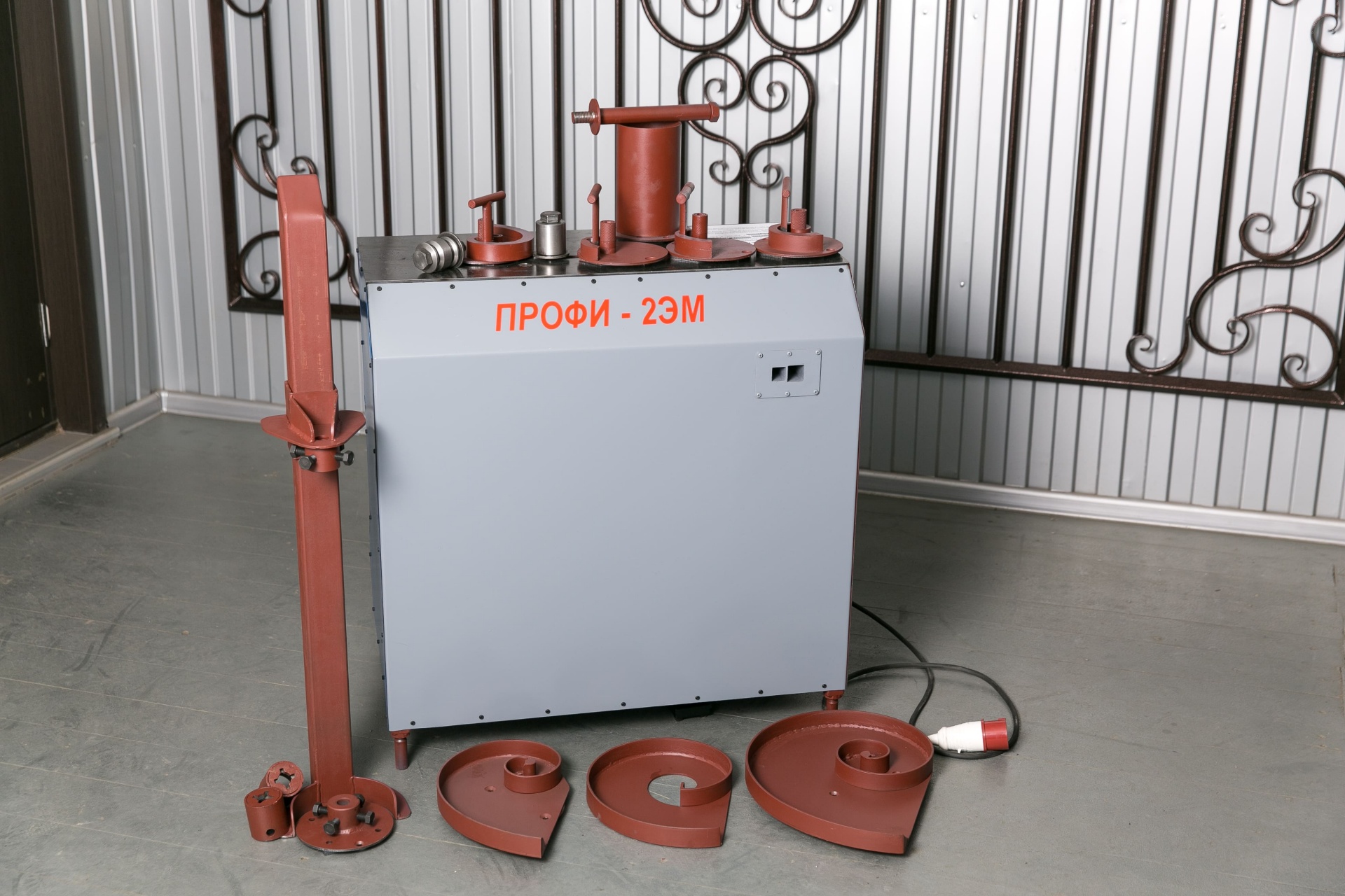

Реализую станки «ПРОФИ–2ЭМ» , для изготовления из профильной трубы и иного металлопроката художественных изделий, методом «холодной» ковки. Которые в дальнейшем и в определенной комбинации свариваются в ограждения, ворота, решетки, козырьки, мебель и многое другое.

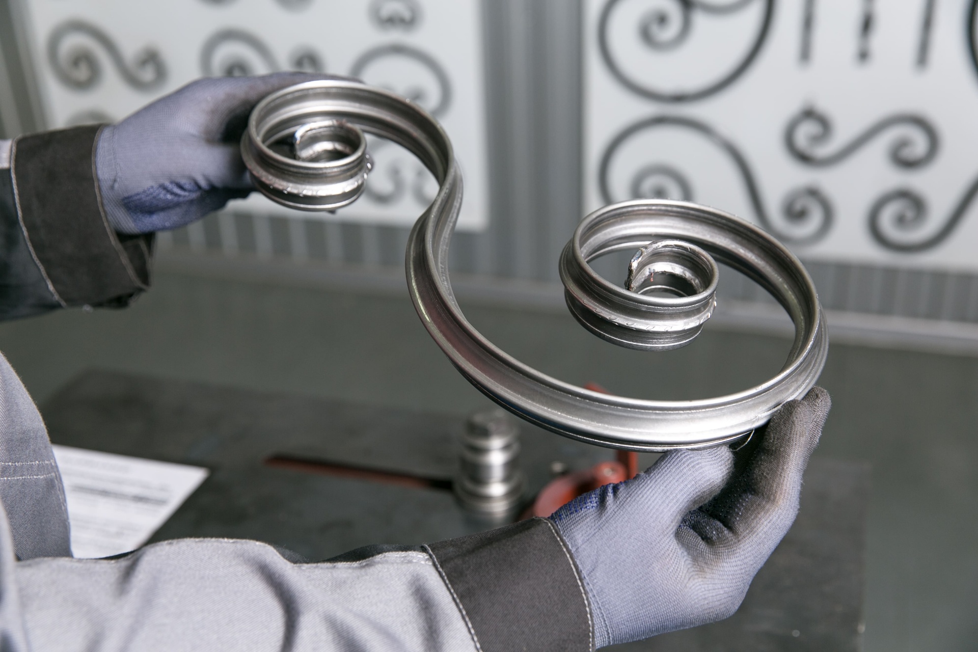

ПРОФИ-2ЭМ - это один из немногих станков который сдавливает профильную трубу U или V канавкой с 4-х сторон, а за тем гнёт её по ребру, с замятием окончания "гусиной лапкой", без нагрева (см. фото на сайте). После механической обработке профильной трубы на нашем оборудование, полученные изделия: "завиток", "вензель", "валюта", "кольцо" и т.д., смотрятся более привлекательней.
Станок прост в использовании. Для включения в производственный процесс оператору станка понадобится не более часа.
Основными достоинствами станка «ПРОФИ-2ЭМ» являются:
• большой набор операций и оснастки в «базовой комплектации»;
• отсутствие сложного монтажа дополнительных приспособлений, регулировки роликов и направляющих, для различных операций;
• простота и удобство в работе, а так же в обслуживании;
• ценовая доступность комплектующих и запасных частей.

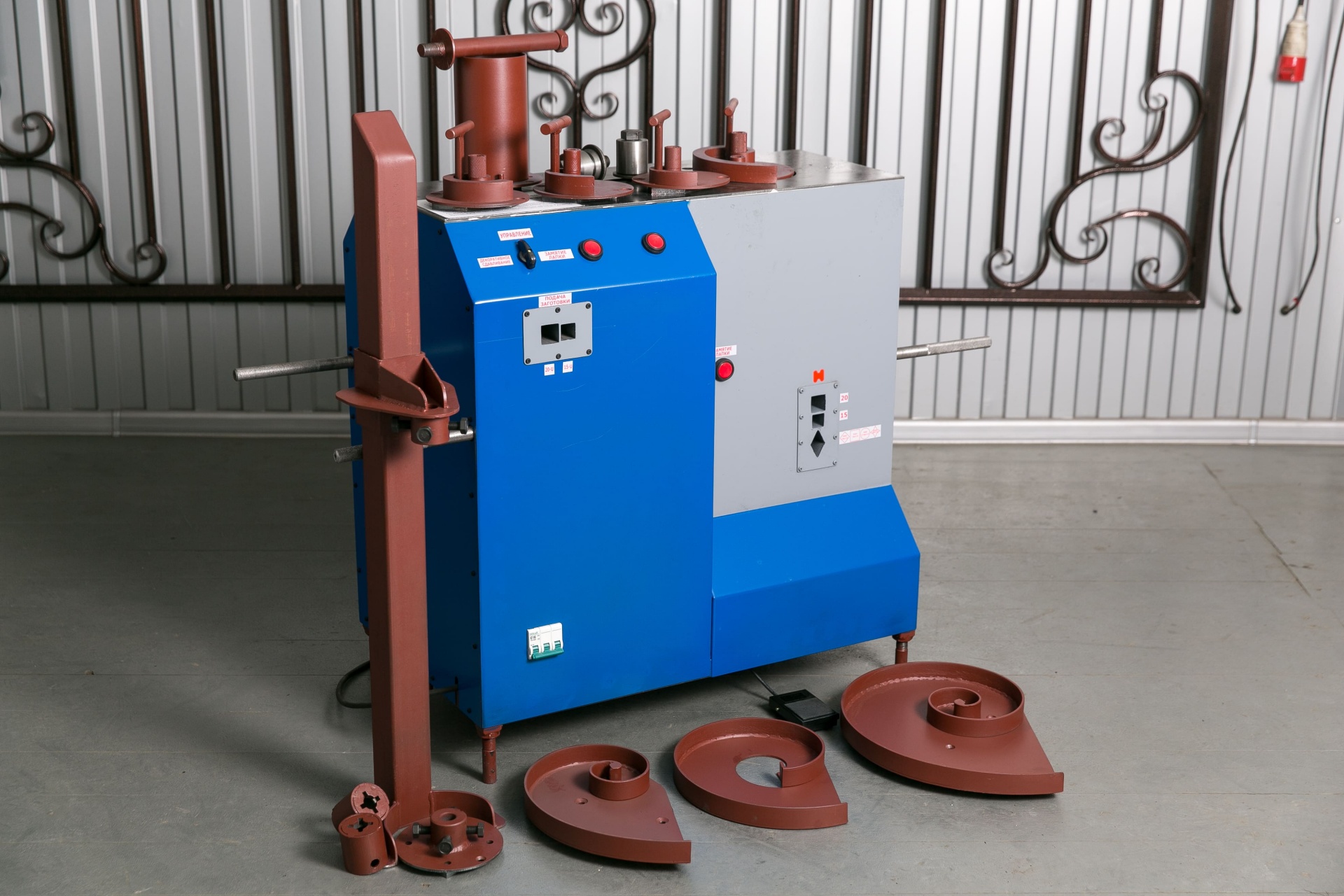

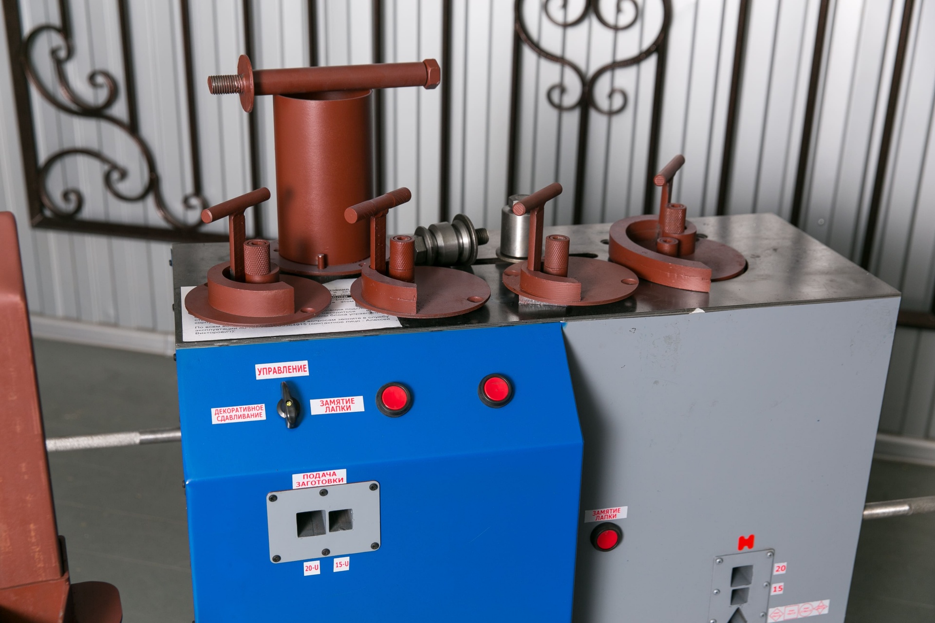

Станок «ПРОФИ-2ЭМ» осуществляет следующие операции:
• операция - декоративное сдавливание профильной трубы V или U канавкой;
• операция - «замятие лапки», прокат концов профильной трубы двух вариантов: в плоскости или «гусиной лапкой»;
• операция - «скручивание спирали» в элементы: «завиток», «валюта», «вензель», «кольца», торсировка и изготовление «шишки»;
Максимальные параметры обрабатываемых материалов, мм:
• для спиральной завивки (гибка завитков): профильная труба: 10х10х1,2; 15х15х1,5; 20х20х1,5 и труба до Ø 16 мм.; квадрат до 12 мм.
• для раскатки концов заготовки (замятие лапки): профильная труба: 10х10х1,2; 15х15х1,5; 20х20х1,5 и труба до Ø 16 мм.
• для продольного скручивания (торсион): квадрат до 16 мм.
• для изготовления корзинок: квадрат, круг от 6 до 8 мм;
• изготовление колец Ø 130 мм; профильная труба: 10х10х1,2; 15х15х1,5; 20х20х1,5 мм; квадрат и пруток до 12 мм;
Технические характеристики:
• габаритные размеры, (длина х ширина х высота) 700х800/480х850 мм;
• масса станка – 79/105 кг.
