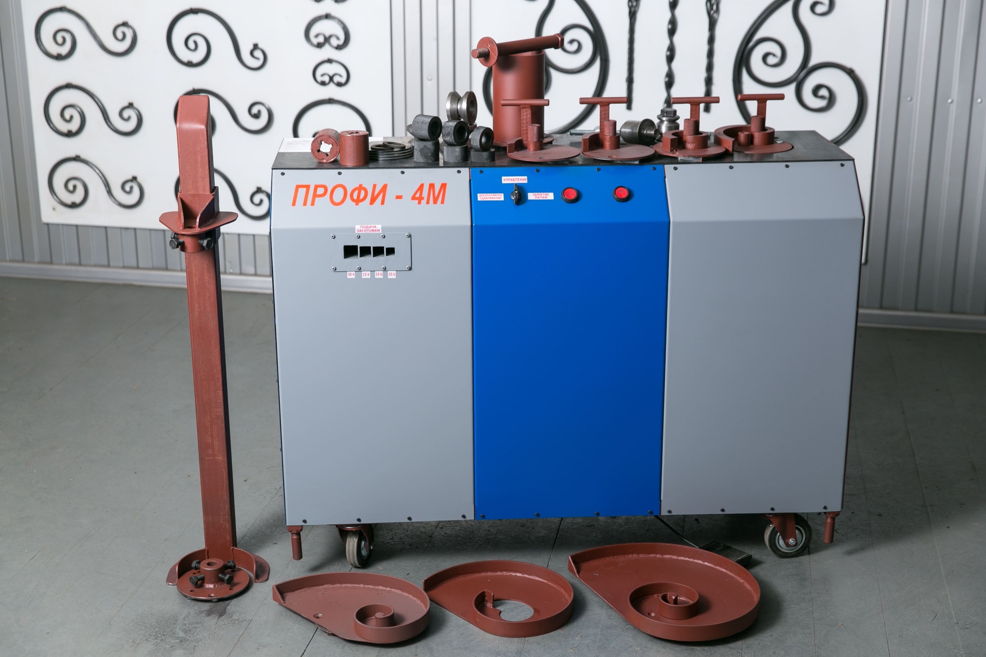

Реализую станки «ПРОФИ-4М» для изготовления из профильной трубы и иного металлопроката художественных изделий, методом «холодной» ковки. Которые в дальнейшем и в определенной комбинации свариваются в ограждения, ворота, решетки, козырьки, мебель и многое другое.
«ПРОФИ-4М» - это одни из немногих станков, которые сдавливает профильную трубу V и U канавкой с 4-х сторон. За тем оператор станка заминает окончания профильной трубы "гусиной лапкой" без нагрева и изгибает её на лекалах по ребру (по диагонали). После механической обработки профильной трубы данным способом полученные изделия: "завиток", "вензель", "волюта", "кольцо" и т.д., смотрятся более привлекательней.
Так же на станке «ПРОФИ-4М» наносится на профильную трубу фактура: «колотая грань» и весь металлопрокат закручивает в изделии ковки стандартным методом.

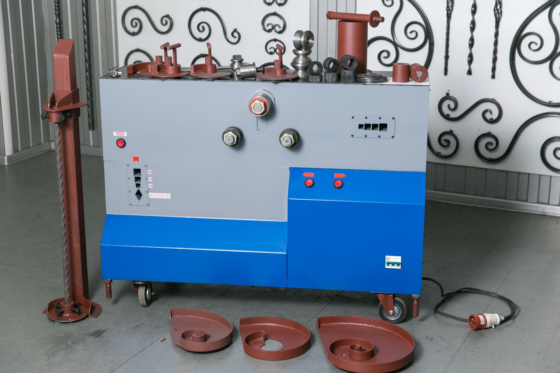

Максимальные параметры обрабатываемых материалов, мм:
• для спиральной завивки (гибка завитков): профильная труба: 10х10х1, 15х15х1,5 и 20х20х1,5 мм; труба до Ø 16 мм.; квадрат и пруток до 14 мм; полоса до 40×6 мм;
• для раскатки концов заготовки (замятие лапки): профильная труба: 10х10х1, 15х15х1,5 и 20х20х1,5 мм;
• для продольного скручивания (торсион): квадрат до 16 мм; полоса до 40×6 мм;
• для изготовления корзинок: квадрат, круг от 6 до 8 мм;
• изготовление колец Ø от 100 до 150 мм; профильная труба: 10х10х1, 15х15х1,5 мм; квадрат и пруток до 12 мм;
• радиусный прокат (изгиб дуги): профильной трубы до 40х30х2 мм; полосы до 40×6 мм, трубы Ø до 40 мм; углов с шириной полки до 40х4 мм.

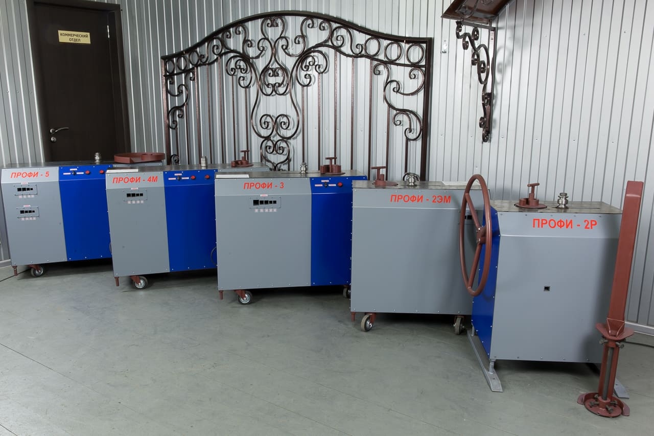

Станки серии «ПРОФИ» обеспечивают быстрый возврат капиталовложений, это отличное решение, как для небольшой мастерской, так и для промышленного производства.
