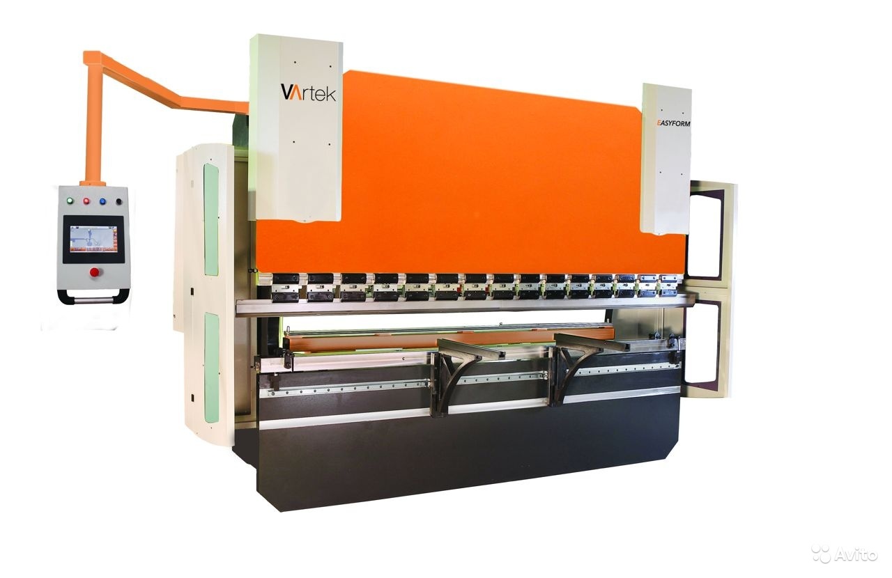

Гидравлический вертикально-гибочный пресс Vartek серии BasicForm применяется для гибки металлических заготовок с усилием до 300 тонн;Оснащен контроллером Next 1.0 (Step Automation SA10), который...
Гидравлический вертикально-гибочный пресс VARTEK BasicForm 3100X175 применяется для гибки металлических заготовок с усилием до 175 тонн.
Тип привода - Гидравлический
Рабочая длина - 3100 мм
Усилие - 175 т
Расстояние между колоннами - 2550 мм
Глубина подачи (зёв) - 500 мм
Рабочая скорость по оси Y - 180 мм/с
Рабочая скорость по оси X - 250 мм/с
Рабочая скорость возврата инструмента ось Y - 160 мм/с
Рабочая скорость гиба ось Y - 10 мм/c
Ход- 280 мм
Просвет - 520 мм
Ход по оси Х - 800 мм
Высота стола - 930 мм
Объем масляного бака - 250 л
В стандартную комплектацию входит:
-Жесткая стальная рама, разработанная на SolidWorks с анализом напряжений и деформаций, изготовленная на высокотехнологических машинах, с чувствительностью 0,01 мм; -Контроллер Next 1.0 с сенсорным экраном 10″ (2-D графика); -Гидравлическая система Hoerbieger, сохраняющая стабильное давление и поддерживающая равномерность изгиба; -Хромированные цилиндры с высокоточными поршнями; -Синхронизированные гидравлические цилиндры Y1-Y2;
-1-осевой задний упор (X) с ручной регулировкой пальцевых блоков по высоте;
-Быстросъемный зажим пуансона европейского (или американского) типа; Механический зажим матрицы европейского (или американского) типа;
-Стандартный пуансон и 4-канальная матрица на всю длину пресса; -Высокий рабочий ход и просвет; Вылет в боковых стойках 500 мм; -Линейные направляющие с точностью позиционирования 0,01 мм; -Раздвижные передние опоры;
-Ручная система компенсации прогиба;
-Лазерная защита рук оператора.
