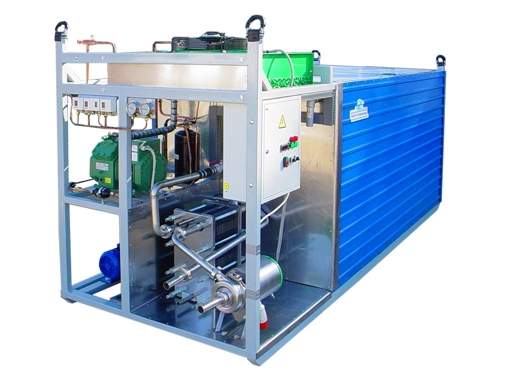

Генератор ледяной воды предназначен для охлаждения воды, молока, сока, пива, сливок.
1.Емкость изготовлена из стали (черный металл 3 мм с покрытием цинакол + алюмол).
2. Размеры емкости 1250х1250х500 мм.
3. Изоляция емкости – сэндвич с экструдированным полиуретаном.
4. Диаметр наращиваемого льда вокруг трубы с испарителем - 100 мм. Масса накопленного льда 225 кг. “Запасенная” холодопроизводительность 21 КВт/час. Длина испарителя 30 метров. Время регенерации льда - 6 часов.
6. Компрессор Maneurop (Danfoss) MT-22, Pq = 3, 51 КВт/час, при кипении фреона R-22 = -10 ºС.
7. Воздушный конденсатор фирмы Технохолод.
8. Электрическая схема и фреоновая автоматика изготовлена из компонентов фирмы Danfoss (TRV, EVR, KVR+NRD, GBC, NRV, KP). На каждую электрическую нагрузку устанавливается отдельный магнитный пускатель и тепловая защита.
Встроенные системы:
- монитор напряжения;
- автоматическое ограничение толщины льда;
- подогрев картера компрессора;
- система зимнего пуска (клапана KVR + NRD);
- сушки испарителя;
9. Размеры установки 1350 мм (высота) х 1750 мм(длина) х 1000 мм(ширина). Масса 190 кг.
10. Циркуляционный насос Lowara CEA 70/3 (Италия, нерж.).
11. Потребляемая мощность установки - 2, 68 Квт/час.
