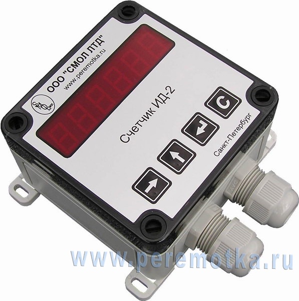

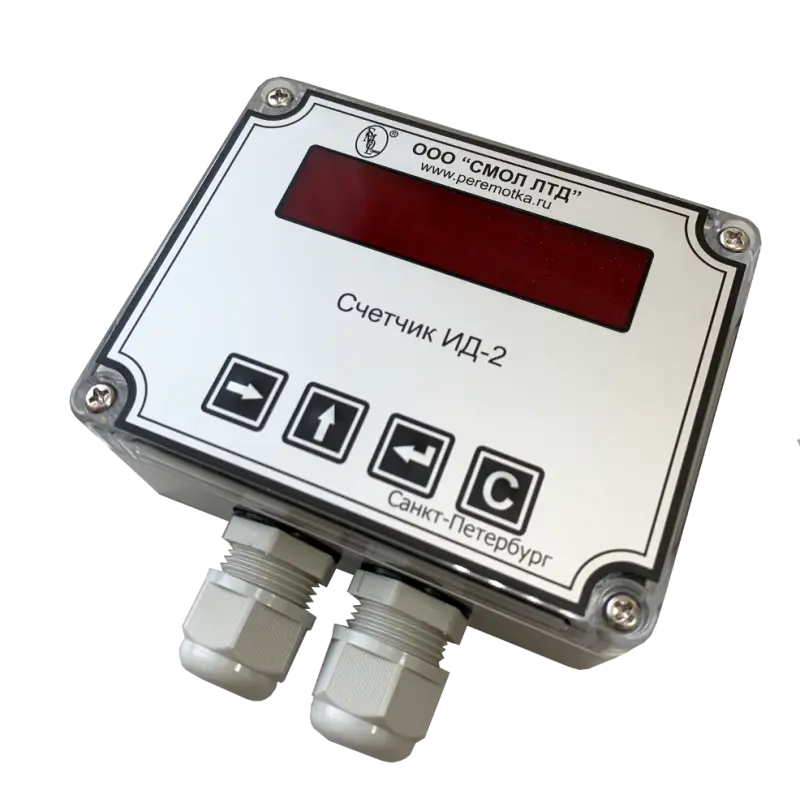

Специализированный счетчик производства Смол зарекомендовал себя как исключительно надежное устройство, имеет большой цифровой индикатор и звук. В счетчике применены оригинальные технологии повышения точности измерения ( в 4 раза по отношению к стандартно используем алгоритмам в счетчиках), а также повышенная помехозащищенность.
 ― тахометр ИД-2 ― электронный герметичный
Назначение:
Счетчик импульсов / тахометр (ипульсный счетчик) ИД-2 предназначен для:
― подсчета количества импульсов, поступающих с датчиков (индуктивных, оптических, ультразвуковых и т.д.) на счетные входы (INP1 и INP2) электронного счетчика импульсов ИД-2 и пересчета их в требуемые физические единицы измерения путем умножения на заданный множитель (например, в километры, метры, литры, штуки, упаковки, килограммы, витки, обороты и т.д.) ;
― подсчета суммарной выработки за смену, сутки, неделю, месяц, год (сброс по паролю);
― измерения частоты следования импульсов (счетчик ИД-2 работает в режиме тахометра, спидометра или расходомера);
― управления исполнительными механизмами станков двумя дискретными выходами прибора.
Наиболее часто счетчик используется как:
― счетчик оборотов;
― счетчик витков;
― счетчик включений;
― измеритель длины (счетчик длины, метража);
― счетчик количества, объема;
― тахометр (спидометр, расходомер);
― блок управления автоматом (станком) для мерной резки длинномерных материалов.
Преимущества:
― защита от пыли и воды,
― допускается использование счетчика в запыленных и влажных помещениях или непосредственно под открытым небом,
― разрешена мойка водой с мягкими моющими средствами;
― высококачественный, надежный, ударопрочный корпус;
― предусмотрена возможность опломбирования сразу двух винтов крышки, что полностью исключает несанкционированный доступ внутрь изделия;
― надежные кабельные вводы (степень защиты IP68) обеспечивают герметичность прибора и надежно фиксируют подводящий кабель, что очень актуально при рывках кабеля;
― в счетчике используются кабельные вводы со съемной уплотнительной вставкой цангового типа, что значительно облегчает монтаж, гайки имеют специальный конструкцию, предотвращающую самопроизвольное ослабление проходящего через ввод кабеля;
― передняя панель (степень защиты IP65) счетчика импульсов ИД-2 устойчива к агрессивным средам (растворителям, маслам, смазкам, спирто-бензиновым смесям, моющим средствам и т.д.);
― опыт эксплуатации показывает, что и спустя многие годы изделие сохраняет хороший товарный вид;
― прибор имеет высококачественные клеммные блоки "лифтового" типа, которые не повреждают провода даже при затягивании клемм с чрезмерным усилием и обеспечивают надежный контакт как при использовании кабельных наконечников (гильз), так и без них;
― широкий температурный диапазон от -30 до +70 ОС (кратковременно от минус 40 ОС), допускается использование счетчика импульсов ― тахометра ИД-2 в неотапливаемом помещении или на улице;
― высокая надежность, стабильность работы и помехозащищенность,
― устойчивость к броскам и провалам питающего напряжения;
― высокая вибростойкость (счетчик допускается устанавливать на подвижных деталях, например на каретках систем раскладки кабеля);
― простое, интуитивно понятное и удобное меню, доступ к уставке (мерной длине) и сброс текущих показаний нажатием всего одной кнопки, что очень удобно;
― большой (высота цифр 15 мм), яркий, высококонтрастный индикатор (дисплей) со светофильтром;
― стабилизированный (импульсный) внутренний источник питания с защитой от короткого замыкания, импульсный источник питания счетчика импульсов ― тахометра ИД-2 выделяет малое количество тепла, что позволило расширить верхнюю температурную границу (рабочий диапазон) до +70 град. С;
― прибор имеет звуковую индикацию (встроенный зуммер): особенно удобно для людей с плохим зрением и в случаях, когда оператор должен смотреть на изготавливаемую (пересчитываемую) продукцию, а не отвлекаться на показания прибора; счетчик имульсов ― тахометр ИД-2 может работь по одному (INP 1) или по двум (INP1 + INP2) счетным входам (обычный и реверсивный режимы работы), т.е. возможно как подключение одного датчика, так и двухканального энкодера; защита паролем настроек от случайного (несанкционированного) изменения.
