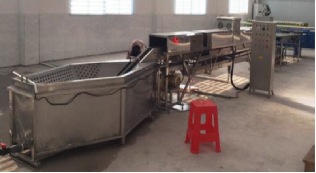

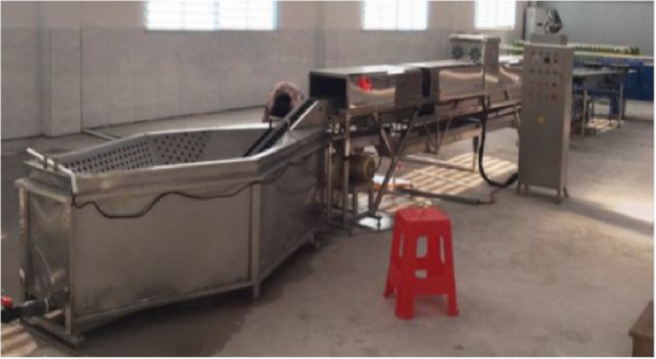

Линия для мойки и стерилизации яиц
Технические характеристики:
Производительность: ≤5400 яиц / час
Мощность: 10 кВт
Напряжение: 380В, 50Гц, 3-фазное
Материал: нержавеющая сталь 304 и углеродистая сталь
Габариты: 9760 * 1425 * 1600 мм
Масса: 1500 кг
Состав линии:
Загрузочный бак с водой
Щетки для бережной мойки
Сушка теплым воздухом
Стерилизация при помощи ультрафиолетовых лучей
Распылительный аппарат. Необходим для нанесения масла на поверхность яйца (опция)
Ручная сортировка.
При помощи подсветки яйца работник вручную отбирает треснутые, гнилые, не свежие яйца (опция)
Сортировщик яиц на 5 классов (опция)
Стоимость всей линии (с оборудованием с пометкой «опция»): 3 100 000 рублей
Стоимость линии без опций: 2 840 000 рублей
