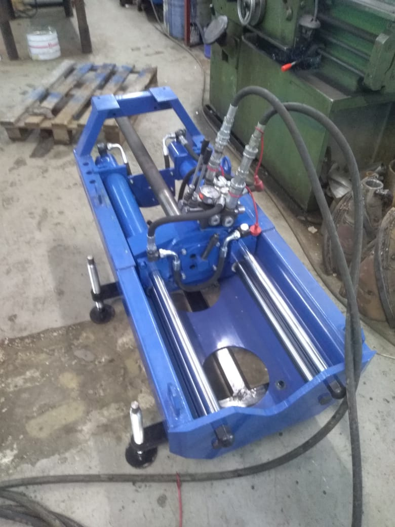

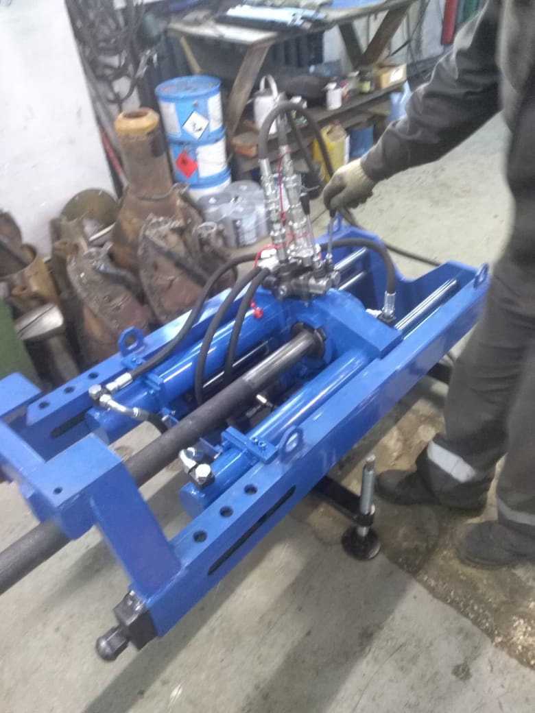

ООО НПЦ «Экопром»– это мощная, малогабаритная установка ГНБ колодезного/котлованного типа, не имеющая аналогов. Оборудование предназначено для бестраншейной прокладки трубопроводов с максимальным диаметром 400 мм., в грунтах до VII категории буримости, на расстояние до 200 м.
УПБ-20 К приспособлен вести буровые работы в стесненных условиях:
1) С приямка – Интегрированные выдвижные распорные лапы позволяют закреплять станок и проводить горизонтальное бурение в приямках длиной всего от 1,5 метра. Данный тип крепления крайне актуален для работы в городских условиях.
2) С готовых колодцев - Станок имеет возможность монтажа в колодце диаметром 1,5 ÷ 2,5 м. в том числе через готовый люк диаметром 0,6 м., без разбора колодца..
3) С поверхности – станок также может быть закреплен на поверхности с помощью винтовых анкеров, закручиваемых гидравлическим механизмом.
Уникальная конструкция станка в виды выполняемых работ:
1) Горизонтально-направленное бурение длиной до 200 метров с использованием системы промывки, в грунтах до VII категории буримости.
2) Управляемое прокалывание «всухую» длиной до 100 метров в уплотняемых грунтах до III категории буримости.
3) Прямолинейное, корректируемое бурение длиной до 50 метров с заданным уклоном. Используется система оптического (лазерного) наведения, аналогично бурошнековому методу, и специальные штанги увеличенного диаметра. Метод особенно эффективен при прокладке безнапорных линий канализации и дренажных систем непосредственно из колодцев, а также стальных футляров.
