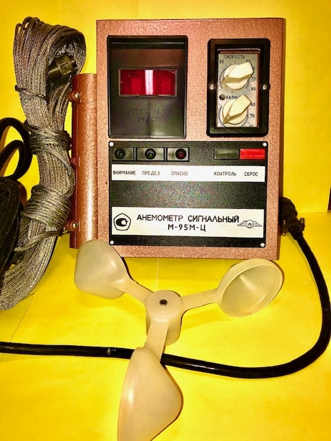

Анемометр сигнальный цифровой типа М-95М-Ц
Обновлено 02.11.2026 253703
 КОЭМЗ продает: Анемометр сигнальный цифровой типа М-95М-Ц.
Анемометр М-95М-Ц предназначен для измерения скорости ветра, автоматического определения опасных по совместному воздействию скорости и продолжительности порывов ветра и включения при этом соответствующих сигнальных и противоаварийных устройств.
Анемометр М-95М-Ц состоит из измерительного пульта и датчика скорости ветра. Датчик скорости ветра размещается и эксплуатируется на открытом воздухе, а измерительный пульт - в помещении.
Принцип работы анемометра М-95М-Ц основан на измерении скорости ветра и времени воздействия порывов ветра и сравнении их с заранее установленными для данного типа объекта допустимыми значениями (порогами срабатывания сигнализации по скорости ветра и времени воздействия). При достижении измеряемых параметров допустимых значений для данного объекта включается исполнительное устройство переключения цепей сигнализации и управления противоаварийных устройств.
