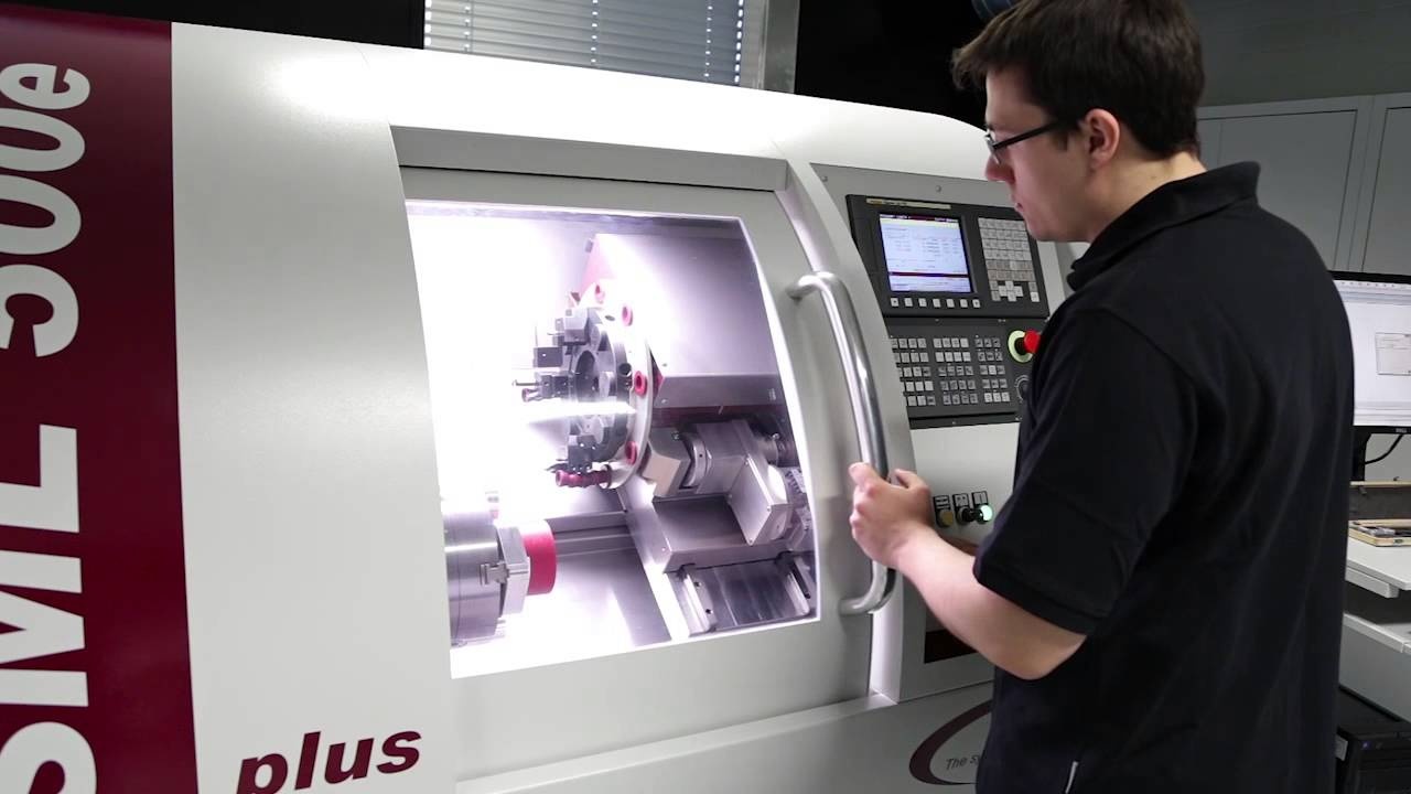

Станок для изготовления уплотнений методом точения SML (Seal Maker GmbH)

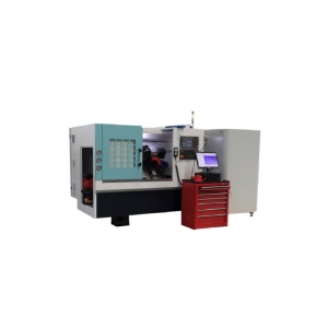

Австрийская компания Seal Maker GmbH производит оборудование, заготовки и комплексные системы с ЧПУ для изготовления уплотнений методом точения.

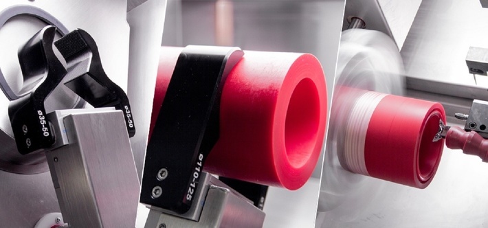

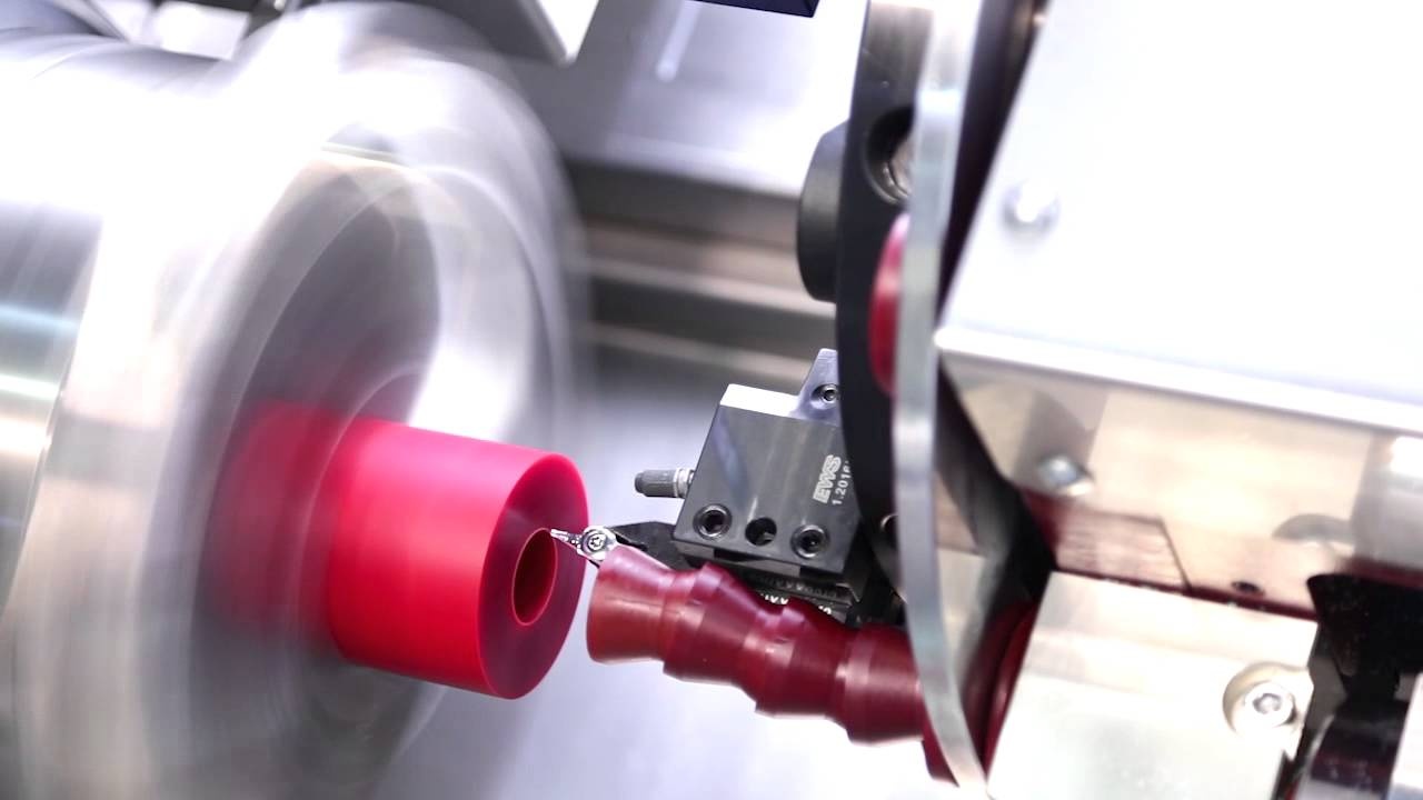

Суть метода — полиуретановая или резиновая заготовка обрабатывается в специальном токарном станке с ЧПУ, и буквально за считанные секунды машина вытачивает деталь.

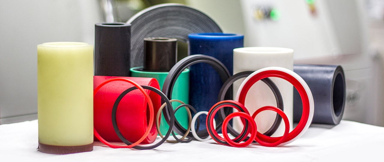

Обрабатываемый материал: полиуретан, пластик, резина (NBR, HNBR, FPM, EPDM, TFEP, PTFE, силикон)
Назначение: для гидравлических и пневматических систем.
Виды уплотнений: грязесъемники, уплотнения поршня, штока, симметричные уплотнения, роторные уплотнения, опорные кольца, кольцевые уплотнения, направляющие кольца.
Диаметр обточки до 1850 мм (станки SML 1000e, SML 1800e).
Стандартный пакет включает в себя базовый станок, программное обеспечение SML, инструменты, держатели, устройство измельчения и отбора стружки. Все станки можно приобрести также с приводными инструментами.

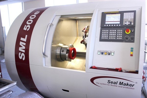

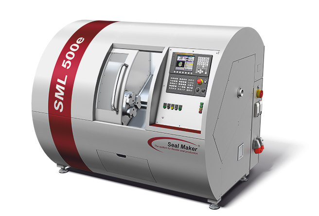

Технические характеристики:

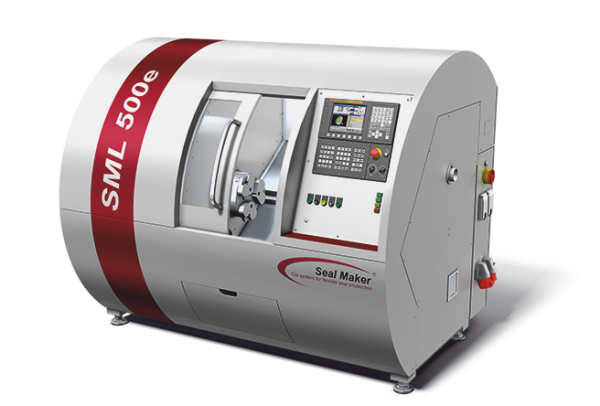

| Параметры | SML 500e | SML 750e plus |
| Максимальный диаметр обработки над станиной, мм | 520 | 750 (опц. 850 мм) |
| Максимальная высота заготовки, мм | 225 | 250 |
| Максимальный вес заготовки, кг | 60 | 80 |
| Диаметр 3-кулачкового патрона, мм | 250 | 250 |
| Наибольший диаметр обрабатываемого прутка, мм | 50 (опц. 70 мм) | 250 |
| Конус шпинделя | DIN 55026 & ISO 702/1, A2-6 | |
| , мм | 73 | 70 |
| Мощность двигателя шпинделя, кВт | 3,7 kW (S1), 5,5 kW (S2) | 15 kW (S1), 18,5 kW (S2), 22 kW (S3) |
| Диапазон частот вращения шпинделя, об/мин | 30 – 5.000 | 30 – 4.500 |
| Макс. крутящий момент | 33 Нм | 250 |
| Перемещение по оси Х, мм | 365 | 550 |
| Перемещение по оси Z, мм | 300 | 650 |
| Ускоренные перемещения по оси Х, м/мин | 18 | 30 |
| Ускоренные перемещения по оси Z, м/мин | 22 | 30 |
| Количество инструментов, шт. | 8 | 12 |
| Хвостовик, мм | 16 х 20 | VDI 20 |
| Резервуар СОЖ, л | 50 | |
| Общая, потребляемая мощность, кВа | 18 | 18 |
| Электропитание | 400В ±10%, 3 фазы, 50 Гц | |
| Габариты (Д х Ш х В), мм | 2.160 x 1.600 x 1.700 | 2.700 x 2.000 x 2.000 |
| Вес станка, кг | 1800 | 3800 |
| Тип ЧПУ | FANUC OiT | |
