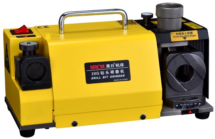

Станок для заточки сверл MRCM MR-20G
Обновлено 31.08.2026 254665
Главные аргументы: качество, эффективность и цена
  1. Удобный станок для заточки спиральных сверл диаметром от 3 до 20 мм.
  2. Заточка угла при вершине c затыловкой и заднего угла (4 вида поверхности)
  3. Легкая, быстрая и качественная заточка стандартных спиральных сверл из твердых сплавов и быстрорежущей стали.
  4. Очень простая работа на станке, не требующая никаких специальных знаний и навыков.
  5. 4 профиля заточки задней поверхности сверла.
  6. Два цанговых патрона с 18 цангами в комплекте поставки.
  7. Высококачественный заточной круг Legao (Тайвань) с долгим сроком службы в комплекте поставки.
  8. Быстрое и качественное восстановление режущих кромок и геометрии изношенных сверл.
  9. Легкая компактная конструкция, удобная для транспортировки.
Комплект цангЮстировочное устройствоЦанговый патрон
В комплект поставки входят 11 цанг ER20 от 3 до 13 ммТочная и простая установка сверла в патронеНадежное зажатие затачиваемого сверла
Подточка перемычкиЗаточной кругЗащитное ограждение
Гнездо для подточки перемычкиТайваньский заточной круг LegaoОткидное защитное ограждение заточного круга
Угол при вершинеПрофили заточки задней поверхности сверла
Угол при вершине4 профиля заточки задней поверхности сверла
Основные технические характеристики станка.
МодельMR-20G
Номер арт.730 0700
Цена (без учета НДС), руб61 000
Цена (с учетом НДС), руб67 500
Наличиена складе
Технические характеристики
Электродвигатель120 Вт
Напряжение питания220 В
Число оборотов4400 об/мин
Диаметр затачиваемого сверлаØ3 - Ø20 мм
Угол при вершине сверла90° - 140°
Габаритные размеры станка320 x 190 x 200 мм
Масса станка11 кг
Комплект поставки:
  1. 18 цанг размером 3-20 мм.
  2. Заточной круг CBN (кубический нитрид бора) для заточки сверл из быстрорежущей стали (HSS).
  3. Руководство по эксплуатации на русском языке.
