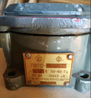

Сирена сигнальна ПВСС - це пристрій, призначений для встановлення в місцях, де існує небезпека вибуху.

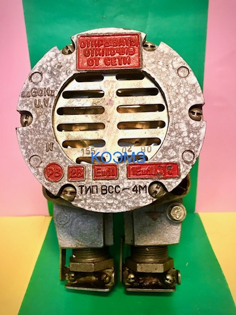

КОЭМЗ продает: Сирену ВСС-4М.
Взрывозащищенная сигнальная сирена типа ВСС-4М предназначена для подачи звуковых сигналов в системе сигнализации, может быть установлена в наземных и подземных сооружениях и помещениях всех классов согласно ПУЭ-76. Сирена выполнена с единой маркировкой по взрывозащите РВ-2В, ExdI, 1ExdI1СТ6. Технические характеристики сирены ВСС: Номинальное напряжение: 220В+/-10%, Частота тока: до 60Гц, Потребляемая мощность: до 60В.А, Громкость на расстоянии 1м от мембраны: 100, Температура использования: -50..+50С, Вводные устройства под ввод кабеля диаметром 14..22мм.
Сирени сигнальні вибухозахищені ПВСС-412 призначені для подачі потужних звукових сигналів, що відмінні від виробничих шумів.
