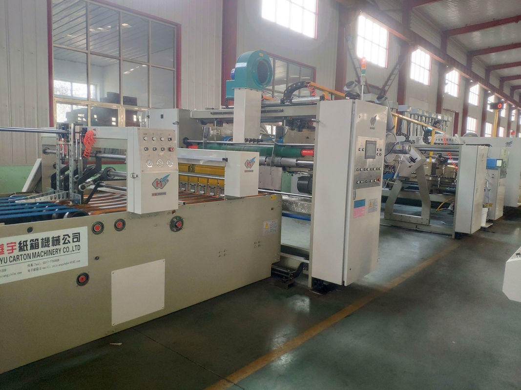

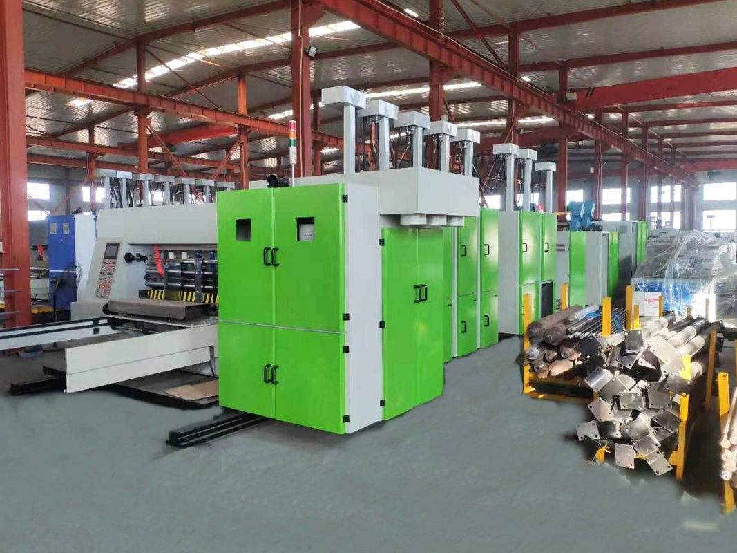

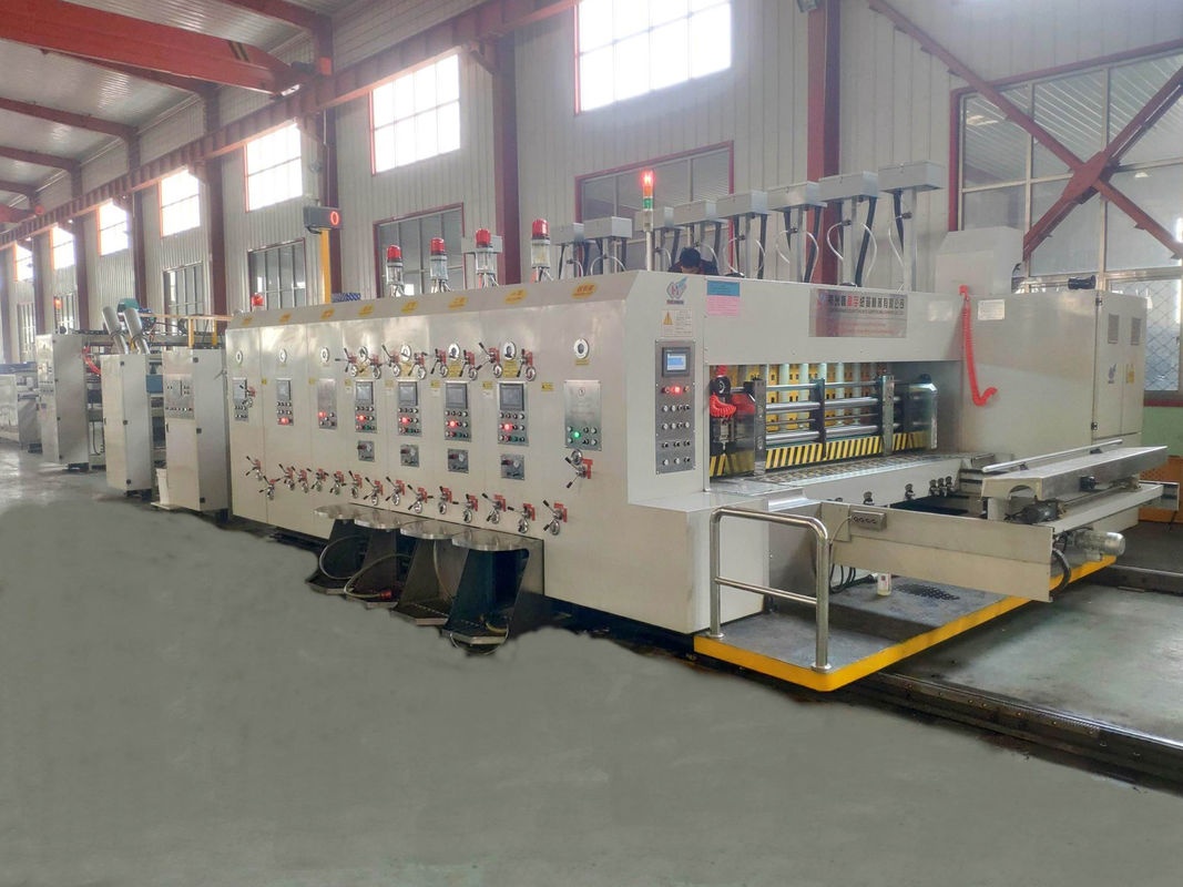

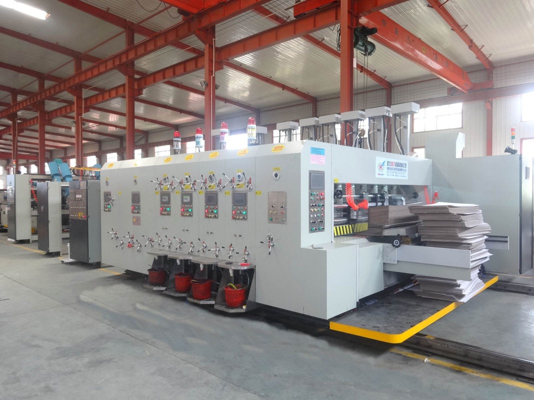

Автоматическая гофрированная картонная коробка серии HS-B «встроенный флексографский склеиватель папки» включает в себя блок подачи, блок печати, прорези, блок высечки, блок склеивания папок и блок автоматической расслоения. Полностью компьютеризированный слот-блок. Картонная коробка высота длина ширина компьютеризированная настройка. Вакуумный переносчик для склеивания папок, одноразовая отделка картонной коробки, печать, резка и склеивание. Легко изменить заказ. Подходит для фабрики больших и средних коробок.
  1. Автоматический встроенный флексографской принтер слоттер (умереть резак) папку склеивающие машины, Полностью компьютеризированная машина.
  2. сверху печать полностью поглотить вакуум передачи картона
  3. керамический ролик и ракель протирки система подачи чернил
  4. Полностью компьютеризированный блок слоттер: Сенсорный экран регулировки ширины коробки, длину и высоту.
  5. Автоматическое обнаружение сброса системы. Быстрая система крепления печатной формы, для более быстрого изменения порядка.
  6. Статический заряд Устройство для удаления, централизованная система сбора пыли, улучшенное удаление пыли и сбора.
  7. Каждый блок оснащен предохранительным выключателем тянуть строка, то для более безопасной работы. Вакуумная Раздаточная коробка использовать керамические ролики, централизованное устройство смазки, обеспечивает точность и срок службы.
  8. Коробки передач прецизионно отшлифованы сплава стали с распылением типа циркуляционной системы смазки.
  9. Складывающаяся спинка клеящей системы, компьютеризированные регулировать длину окна, ширину и высоту.
  10. Электрический элемент, подшипник и пневматический элемент всего использовать международную бренд
  11. Модель
    HYFFG - А - 0920
    HYFFG - A - 1 224
    Расчетная скорость
    300 частей / мин
    250 м / мин
    Рабочая скорость
    0 - 250 шт / мин
    0 - 200 шт / мин
    Максимальный размер кормления
    900x2000mm
    1200x2400mm
    Максимальный размер печати
    850x1800mm
    1200x2200mm
    Минимальный размер кормления папки склеивающей машине
    260x720mm
    350x720mm
    Толщина пластины печати
    7.2мм
    7.2мм
    Минимальное долбежные пространство
    140x140x140x140mm
    165x165x165x165mm
    Картон
    3/5 слойные
    3/5 слойные
