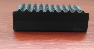

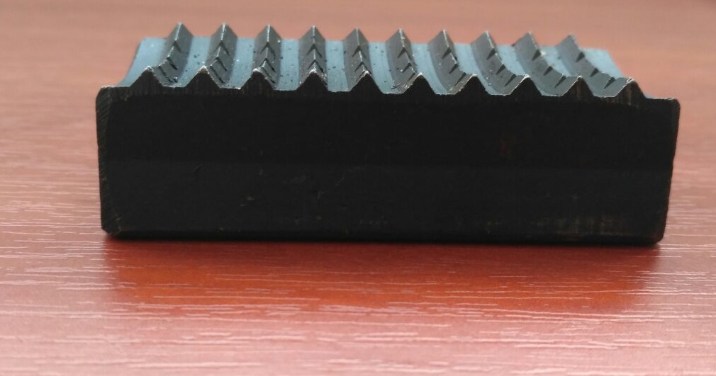

Плашки, сухари зажимные, изготавливаются в соответствии с ТУ У 28.6-30895845-003-2004, применяются для свинчивания и развинчивания обсадных, насосно-компрессорных и бурильных труб в челюстях трубных ключей и трубозахватных устройств. Плашки, сухари выпускаемые заводом, выгодно отличаются рядом параметров от аналогов других производителей: улучшенными эксплуатационными характеристиками и увеличенным ресурсом безотказной работы.

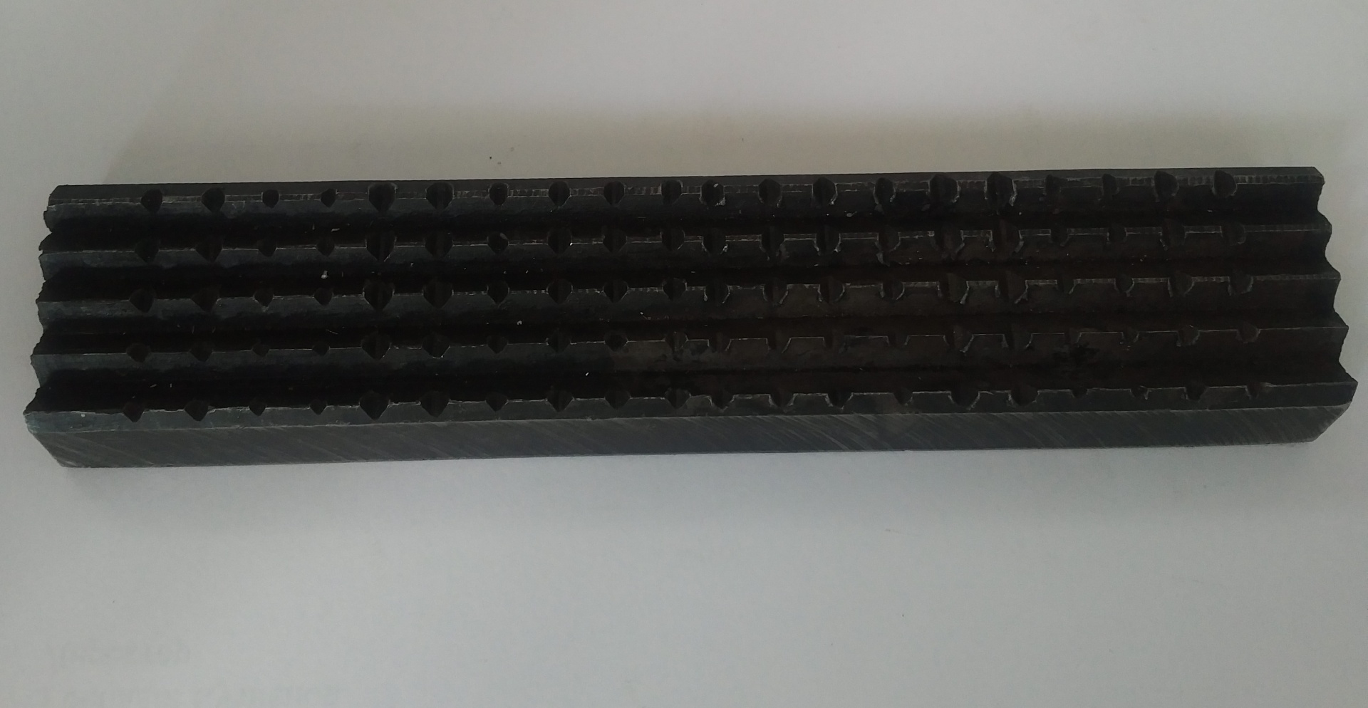

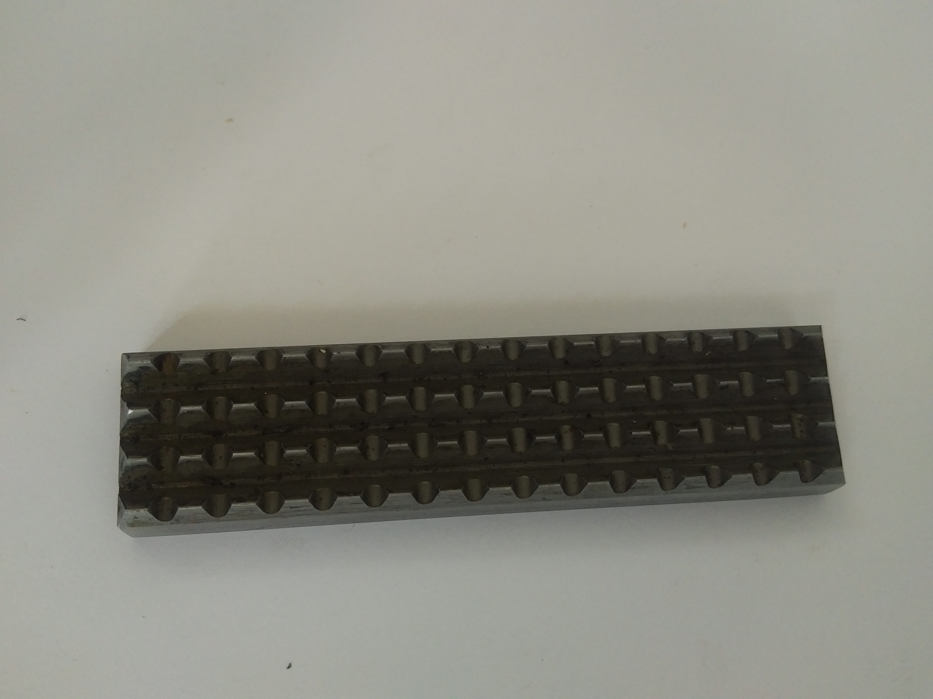

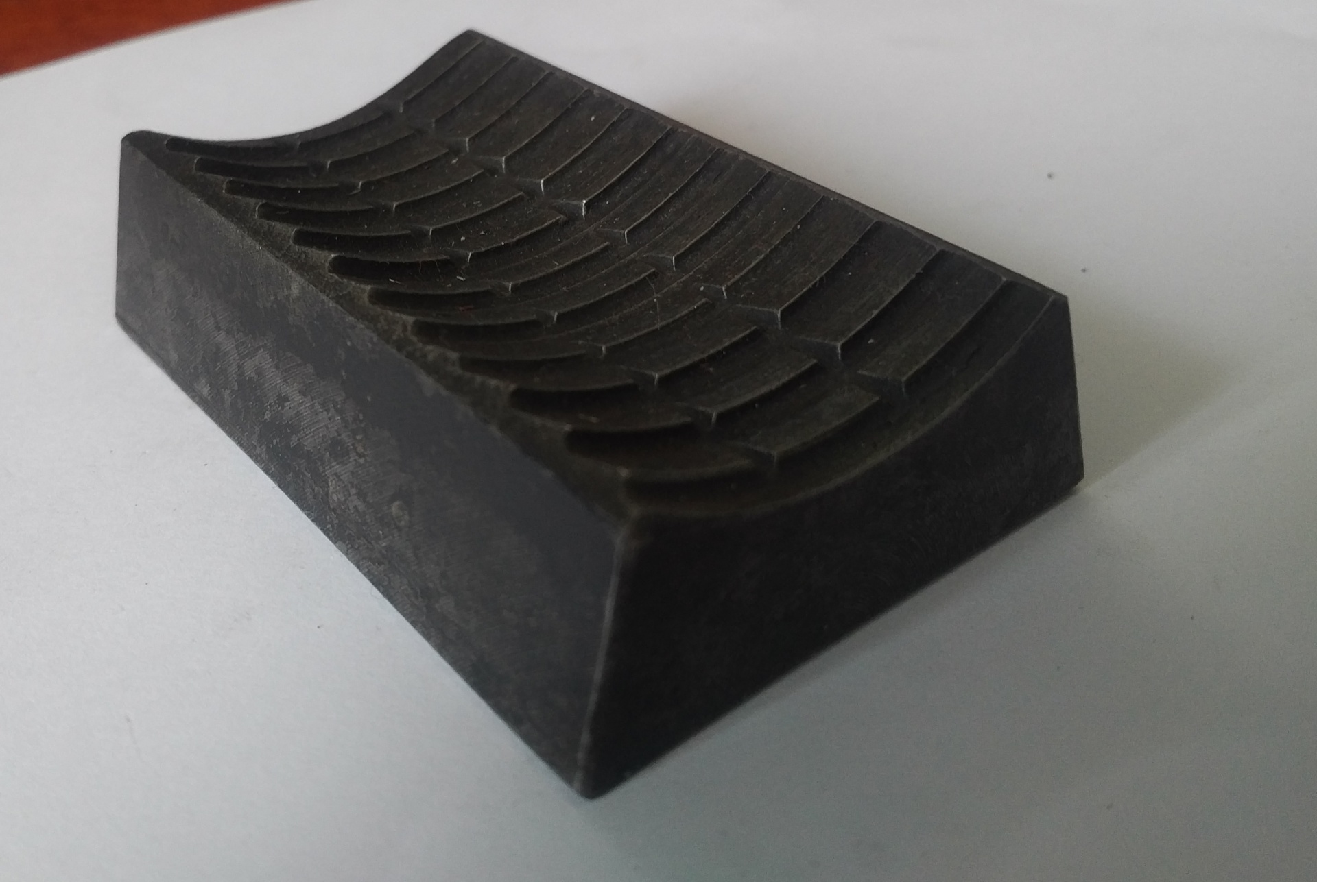

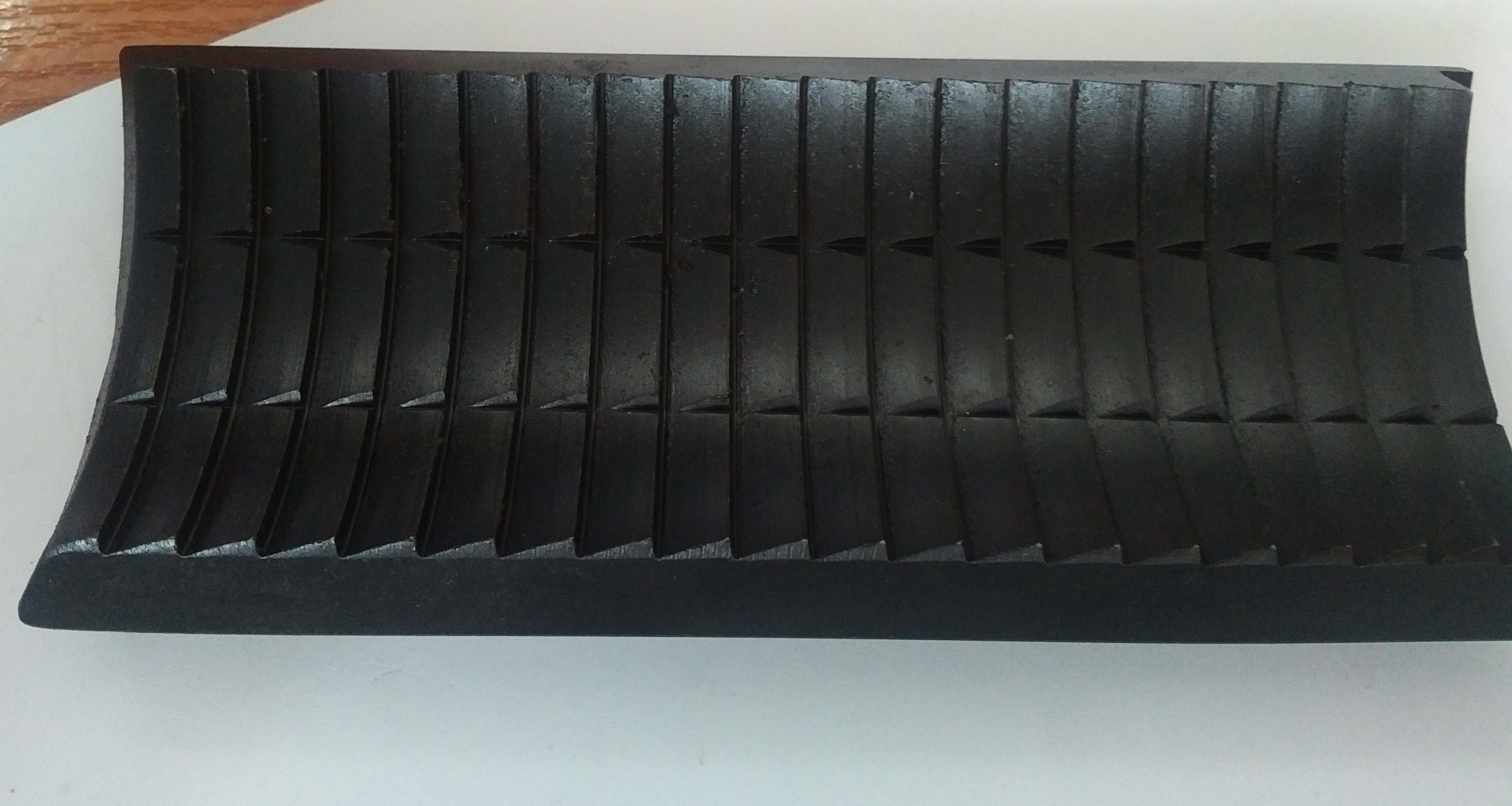

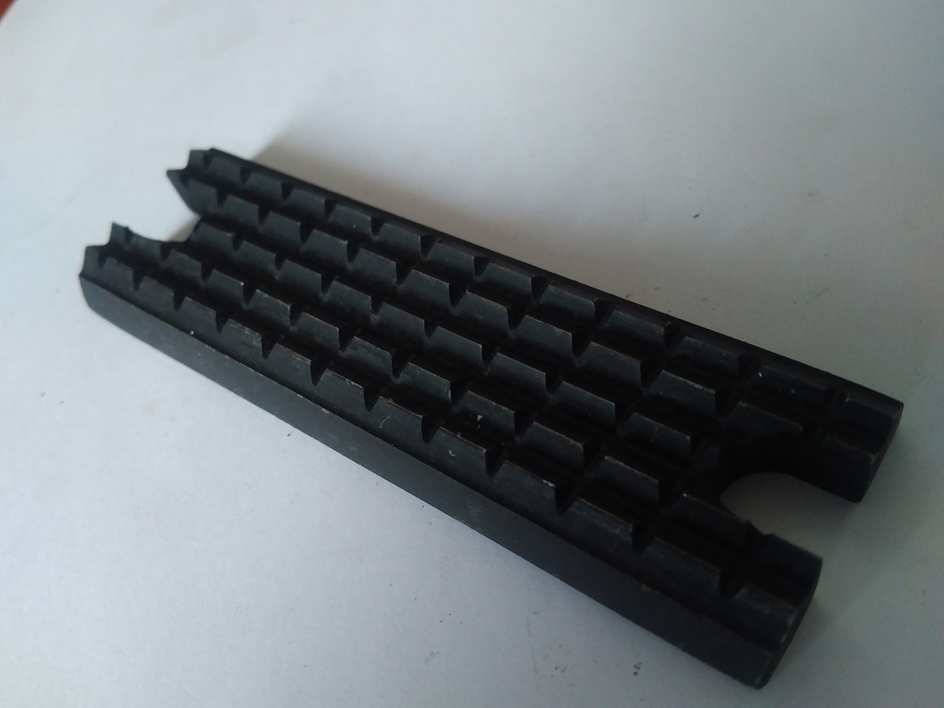

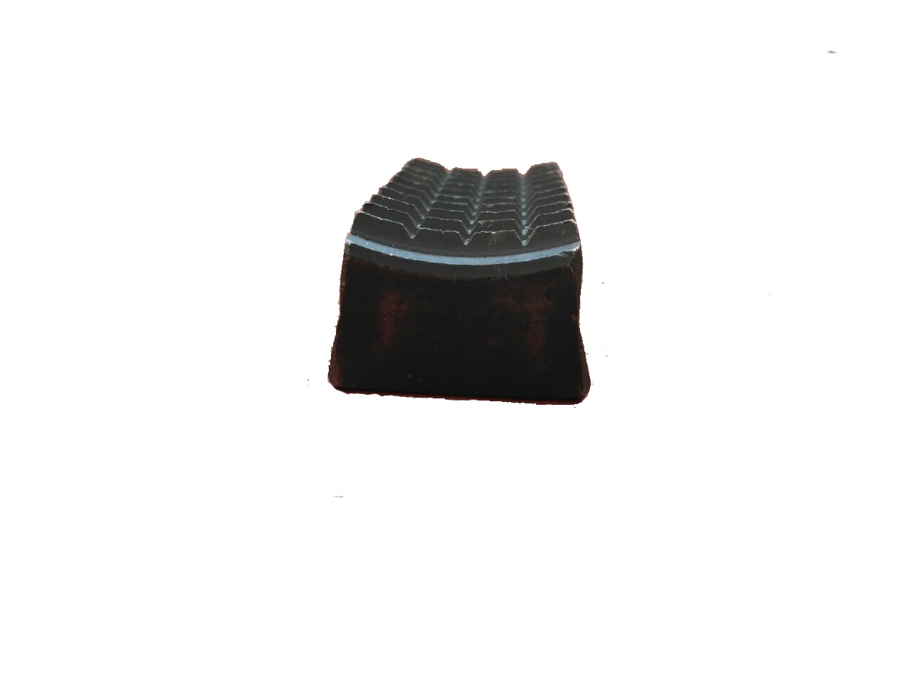

Конструктивно, в соответствии с техническими условиями плашки, сухари подразделяются на два типа: радиальные (рис. 1) и плоские (рис. 2).
| рис. 1 | рис. 2 |
Передовые технологии, разработанные специалистами завода и серийное производство позволяют минимизировать отпускные цены. Плашки изготавливаются из конструкционных легированных сталей по ГОСТ 4543-71 (аналоги - AISI 5120; SAEJ 404). Расположение зубьев плашек точно повторяет форму поверхности труб и трубных соединений, выдерживает центрирование при высоком крутящем моменте, исключает проскальзывание, деформацию и смятие труб. Геометрически точное изготовление и оследующая калибровка оснований плашек редусматривает установку в паз челюсти ключа с допуском посадки - 0,03 мм и исключает вероятность возникновения поперечного люфта и повреждения плашечного паза.
Насыщение углеродом на глубину 0,9 – 1,2 мм (процесс цементации) с последующей закалкой и отпуском обеспечивает получение аустенитно-мартенситной структуры при равном содержании этих фаз и гарантирует упрочнение поверхности сухаря до HRC 59-62, а сердцевины до HRC 39-42. Данная технология обеспечивает отсутствие некоторых проблем, связанных с эксплуатацией ключей и трубозахватных устройств, а именно:
1. При возникновении импульсной нагрузки исключается поперечный излом;
2. Исключается разрушение сухаря и попадание обломков в скважину;
3. Рабочая часть сухаря изнашивается равномерно, без растрескиваний, расслоений и изломов.
Выборочный контроль деталей из каждой партии плашек, сухарей производится для выявления скрытых внутренних дефектов посредством индуктивных токов и гарантирует высокое качество выпускаемой продукции.
