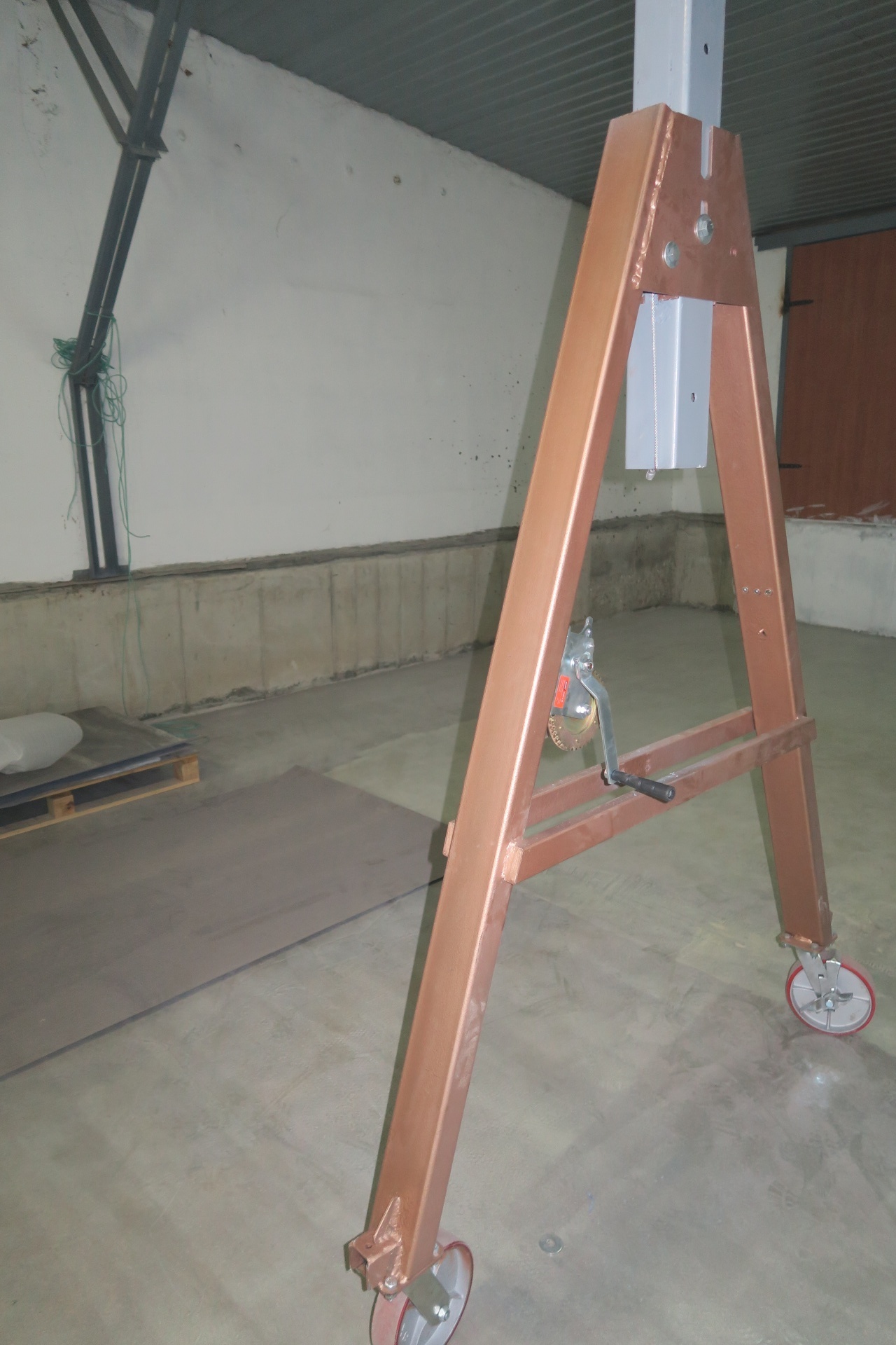

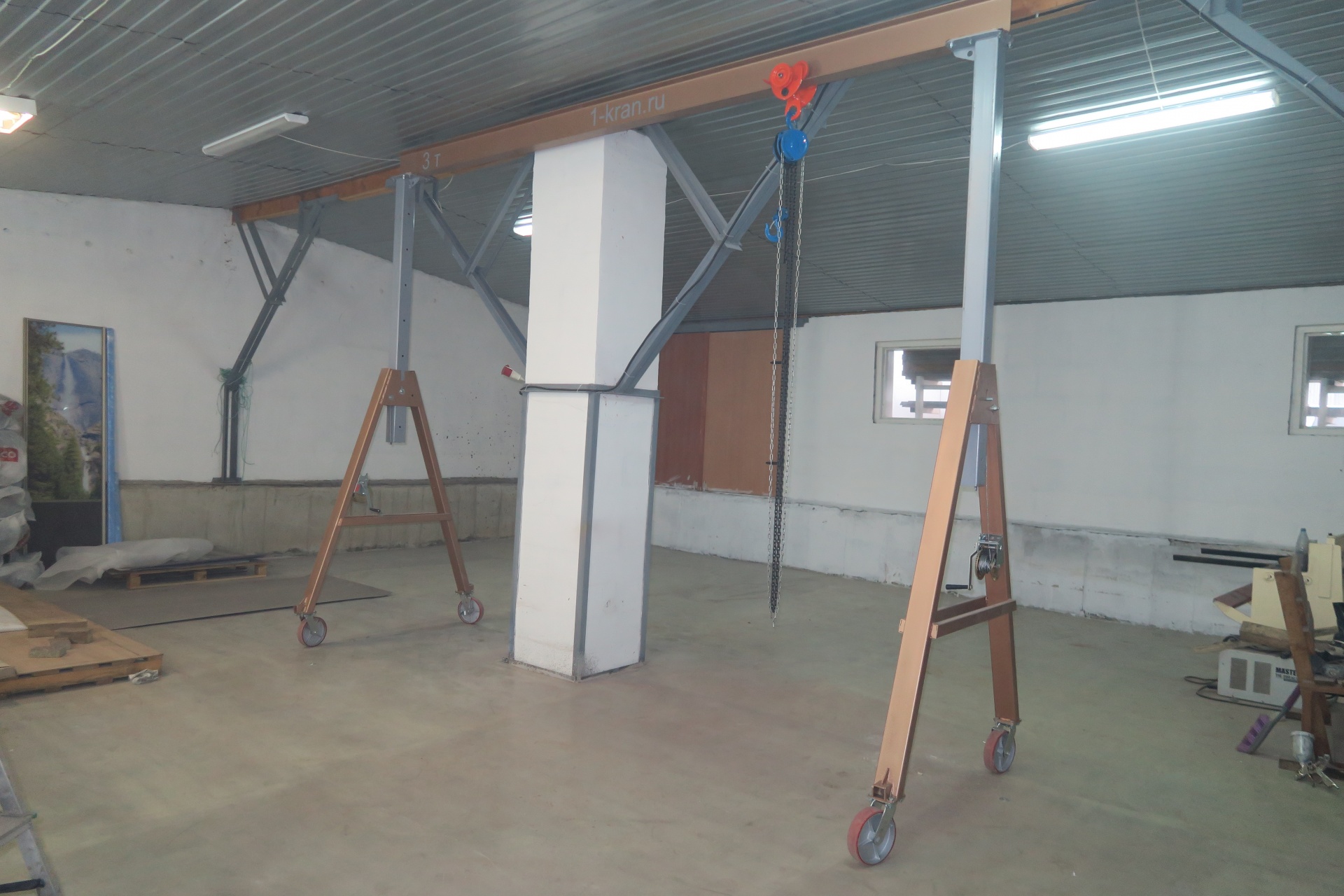

Регулируется по высоте. Кран рассчитывался для эксплуатации в помещениях имеющих стандартный дверной проем 2000 мм, в опущенном положении габаритная высота 1950 мм. Стойки поворачиваются относительно верхней балки, может проходить в узкие дверные проемы с опущенной балкой и развернутыми стойками. и поставить в вертикальное положение два человека.
Технические характеристики:
Габариты транспортные : Высота мм 1950
Рабочая высота, регулируемая, до низа верхней балки, мм минимум 1800, максимум 3300
Шаг регулировки высоты балки крана, мм 250
Сечение стойки,мм 100
Размер балки №16
Колеса поворотные, диаметр,мм 150
Вес, кг 145

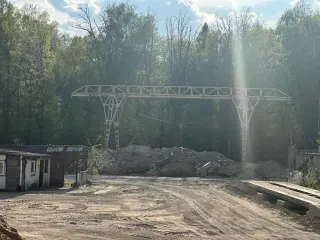

Продам козловой кран на 10 тонн.
