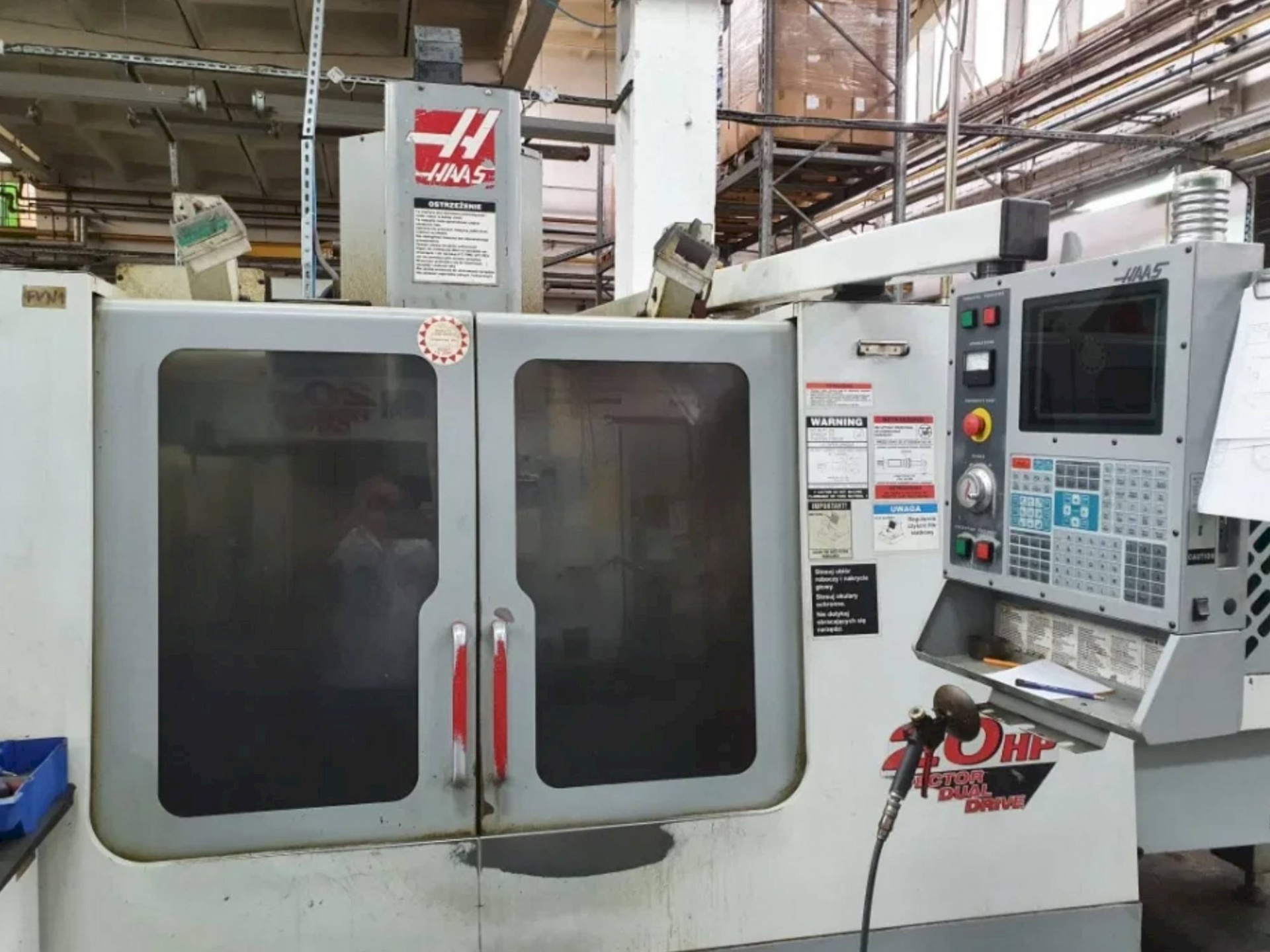

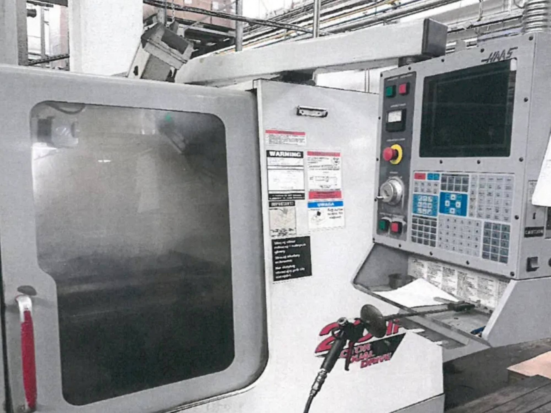

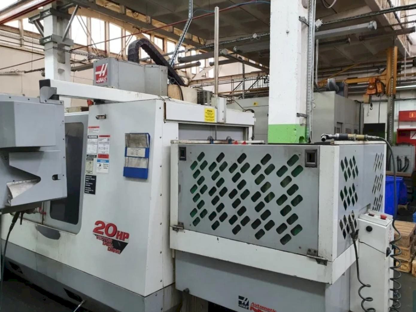

| ПЕРЕМЕЩЕНИЯ ПО ОСЯМ | S.A.E. | МЕТРИЧЕСКИЙ |
| Ось X | 40 " | 1016 mm |
| Ось Y | 20 " | 508 mm |
| Ось Z | 25 " | 635 mm |
| От Торца Шпинделя До Поверхности Стола (~ mакс.) | 29 " | 737 mm |
| От Торца Шпинделя До Поверхности Стола (~ mин.) | 4 " | 102 mm |
| СТОЛ | ||
| Длина | 48 " | 1219 mm |
| Ширина | 18 " | 457 mm |
| Ширина Т-образных пазов | 5/8 " | 16 mm |
| Расстояние между центрами Т-образных пазов | 3.15 " | 80.0 mm |
| Количество станд. Т-пазов | 5 | 5 |
| Макс. вес на столе (равномерно распределенный) | 3500 lb | 1588 kg |
| ШПИНДЕЛЬ | ||
| Макс. мощность | 30 hp | 22.4 kW |
| Макс. скорость | 8100 rpm | 8100 rpm |
| Макс. крутящий момент | 90ft-lb @ 2000 rpm | 122 Nm @ 2000 rpm |
| Система привода | Inline Direct-Drive | Inline Direct-Drive |
| Макс. крутящий момент с опц. редуктором | 250 ft-lb @ 450 rpm | 339 Nm @ 450 rpm |
| Конус | CT or BT 40 | CT or BT 40 |
| Смазывание подшипников | Air/Oil Injection | Air/Oil Injection |
| Охлаждение | Liquid Cooled | Liquid Cooled |
| СКОРОСТЬ ПОДАЧИ | ||
| Ускоренные перемещения по X | 1000 in/min | 25.4 m/min |
| Ускоренные перемещения по Y | 1000 in/min | 25.4 m/min |
| Ускоренные перемещения по Z | 1000 in/min | 25.4 m/min |
| Макс. резка | 650 in/min | 16.5 m/min |
| ДВИГАТЕЛИ ПРИВОДА ДВИЖЕНИЯ ПО ОСЯМ | ||
| Макс. нагрузка X | 2550 lb | 11343 N |
| Макс. нагрузка Y | 2550 lb | 11343 N |
| Макс. нагрузка Z | 4200 lb | 18683 N |
| УСТРОЙСТВО СМЕНЫ ИНСТРУМЕНТА | ||
| Тип | Carousel (SMTC Optional) | Carousel (SMTC Optional) |
| Грузоподъемность | 20 | 20 |
| Макс. диаметр инструмента (полный) | 3.5 " | 89 mm |
| Макс. вес инструмента | 12 lb | 5.4 kg |
| Время смены инструмента (среднее) | 4.2 sec | 4.2 sec |
| Время от стружки до стружки (среднее) | 4.5 sec | 4.5 sec |
| ОБЩИЕ ДАННЫЕ | ||
| Необходимый воздух | 4 scfm, 100 psi | 113 L/min, 6.9 bar |
| Вместимость СОЖ | 55 gal | 208 L |
