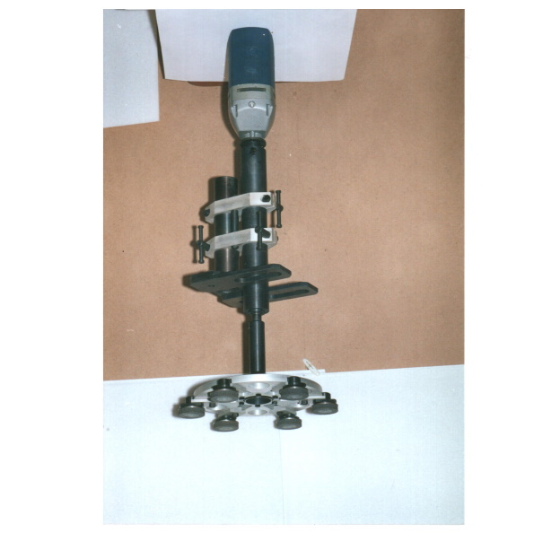

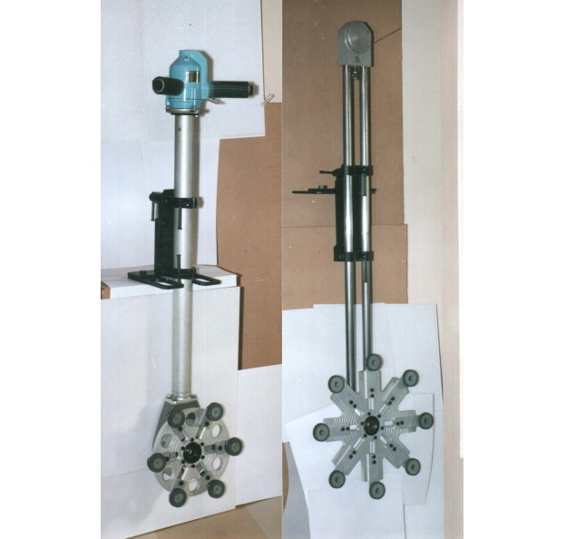

Устройства 1,2,3 предназначены для шлифовки (притирки) уплотнительных поверхностей задвижек, 4 - клапанов и фланцевых задвижек.
1 - Ду(100÷200), минимальное расстояние между седлами - 75 мм,
2 - Ду(150÷400) - 90 мм,
3 - Ду(250÷600) - 120 мм (Ду 250÷800),
4 - Ду(100÷350) - 50 мм.
Максимальное расстояние от фланца задвижки до центра уплотнительной поверхности (глубина погружения):
1 - 650 мм,
2 - 850 мм,
3 - 1100 мм,
4 - 500 мм.
Устройства комплектуются пневмоприводом 0,63 МПа или электроприводом 220 В.
В качестве рабочего инструмента используются планетарные диски с эльборовыми шлифовальными кругами, которые позволяют производить интенсивную шлифовку (притирку) уплотнительных поверхностей запорной арматуры из твердосплавных материалов.
Планетарные диски могут использоваться со шлифовальными кругами из материала карбид кремния зеленый (63С), самоклеющимися шлифовальными кругами и шлифовальной шкуркой.
Устройства комплектуются планетарными дисками, позволяющими перекрыть следующие интервалы:
1 - 100÷230 мм,
2 - 160÷400 мм,
3 - 270÷660 мм (Ду 250÷600),
270÷840 мм (Ду 250÷800),
4 - 100÷350 мм.
Устройства комплектуются переходным приспособлением, позволяющим использовать стандартные шлифовальные круги с посадочным диаметром:
1 - 32 мм,
2 - 76 мм,
3 - 76 мм,
4 - 32 мм и 76 мм.
Устройства могут использоваться без планетарных дисков.
Планетарные диски могут использоваться без переносных устройств.
Планетарные диски могут использоваться в качестве оснастки для шлифования (притирки) на станках сверлильной группы.
