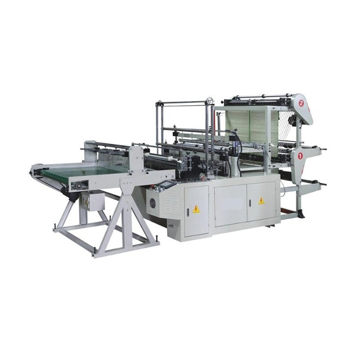

Двухуровневая пакетоделательная машина для изготовления герметизирующих пакетов имеет такие функции, как установка длины, фотоэлектрическое автоматическое отслеживания микрокомпьютером, установка максимального значения выпуска пакетов, автоматический подсчет, автоматический сигнал тревоги при достижении заданного значения, высокая точность и высокий стандарт автоматизация всей машины, поэтому это своего рода идеальное оборудование для производства пустых мешков, цветных мешков, плоских мешков и жилетных мешков и других различных пластиковых пакетов для мягкой упаковки.
  • Тип: Четырехручьевая
  • Максимальная ширина пакета: 600 мм
  • Тип производимого пакета: Пакеты "майка" / Пакеты с прорубной ручкой
  • Максимальная производительность: 120 пакетов в минуту
  • Максимальная длина пакета: 1000 мм
  • Минимальная толщина пленки: 0.009 мм
  • Максимальная толщина пленки: 0.10 мм
  • Общая мощность: 3.5 кВт
  • Мощность двигателя: 1.5 кВт
  • Габаритные размеры: 2800 х 1500 х 1600 мм
  • Вес: 600 кг
