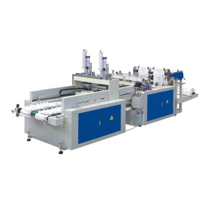

Пакетоделательную машину CP-300HSC/2
Обновлено 21.06.2024 257518

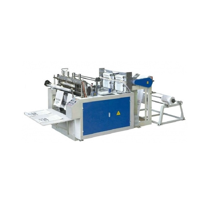

Машина имеет технологию термосварки и терморезки. Преимущественно используется для производства пакетов типа "майка" в два потока. Машина использует два серводвигателя и два контрольных фотоэлемента для двухпоточного производства пакетов типа "майка" с принтом и без принта.
  • Тип: Двухручьевая
  • Минимальная ширина пакета: 300 мм
  • Максимальная ширина пакета: 300 мм
  • Тип производимого пакета: Пакеты "майка"
  • Максимальная производительность: 130 пакетов в минуту
  • Минимальная длина пакета: 800 мм
  • Максимальная длина пакета: 800 мм
  • Минимальная толщина пленки: 0.01 мм
  • Максимальная толщина пленки: 0.05 мм
  • Общая мощность: 5.5 кВт
  • Габаритные размеры: 3000 х 1200 х 1300 мм
  • Вес: 700 кг
