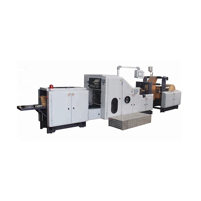

Машину для производства бумажных пакетов LSB-200
Обновлено 20.06.2024 257831
Машина для производства бумажных пакетов LSB-200 - это машина для эксплуатации на промышленных предприятиях, которая связана с производством мягкой упаковочной тары из рулонной бумаги, как однотонной, так и с графическим изображением. Готовая продукция широко применяется, как для промтоваров, так и для продуктов питания.
  • Минимальная ширина пакета: 80 мм
  • Максимальная ширина пакета: 200 мм
  • Максимальная производительность: 260 пакетов в минуту
  • Общая мощность: 7.5 кВт
  • Длина резки: 190-370 мм
  • Максимальный диаметр рулона: 1100 мм
  • Максимальный диаметр вставки в рулоне: 76 мм
  • Плотность бумаги: 45-140 г
  • Система контроля конца катушки с бумагой: Двойная автоматическая система контроля основанная на фотоэлементах
  • Система контроля натяжения бумаги: Автоматическая система контроля натяжения бумаги
  • Двигатель: Двойной сервопривод
  • Габаритные размеры: 6600 х 1400 х 1500 мм
  • Вес: 3500 кг
