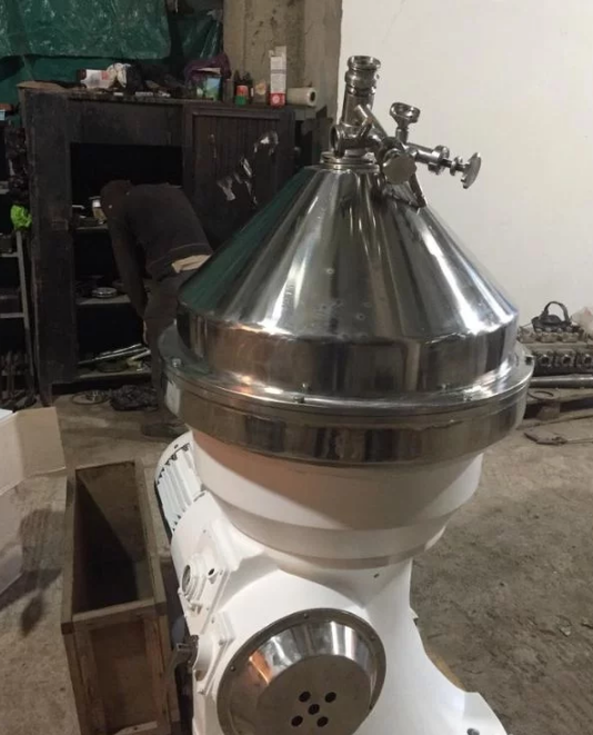

Сепаратор для очистки сыворотки от молочного жира и казеиновой пыли марки Ж5-ОХ2-С с автоматической периодической центробежной выгрузкой осадка предназначен для непрерывной очистки молочной, творожной и подсырной сыворотки от молочного жира и казеиновой пыли.

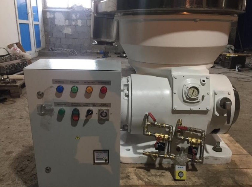

Сепаратор Ж5-ОХ2С выпускается с применением упругой муфты с использованием частотного преобразователя. Cепаратор поставляется с автоматизированной системой контроля - температуры масла, частоты вращения барабана, вибрационных характеристик и т.д. Область применения: для переработки молока на предприятиях молочной промышленности.
