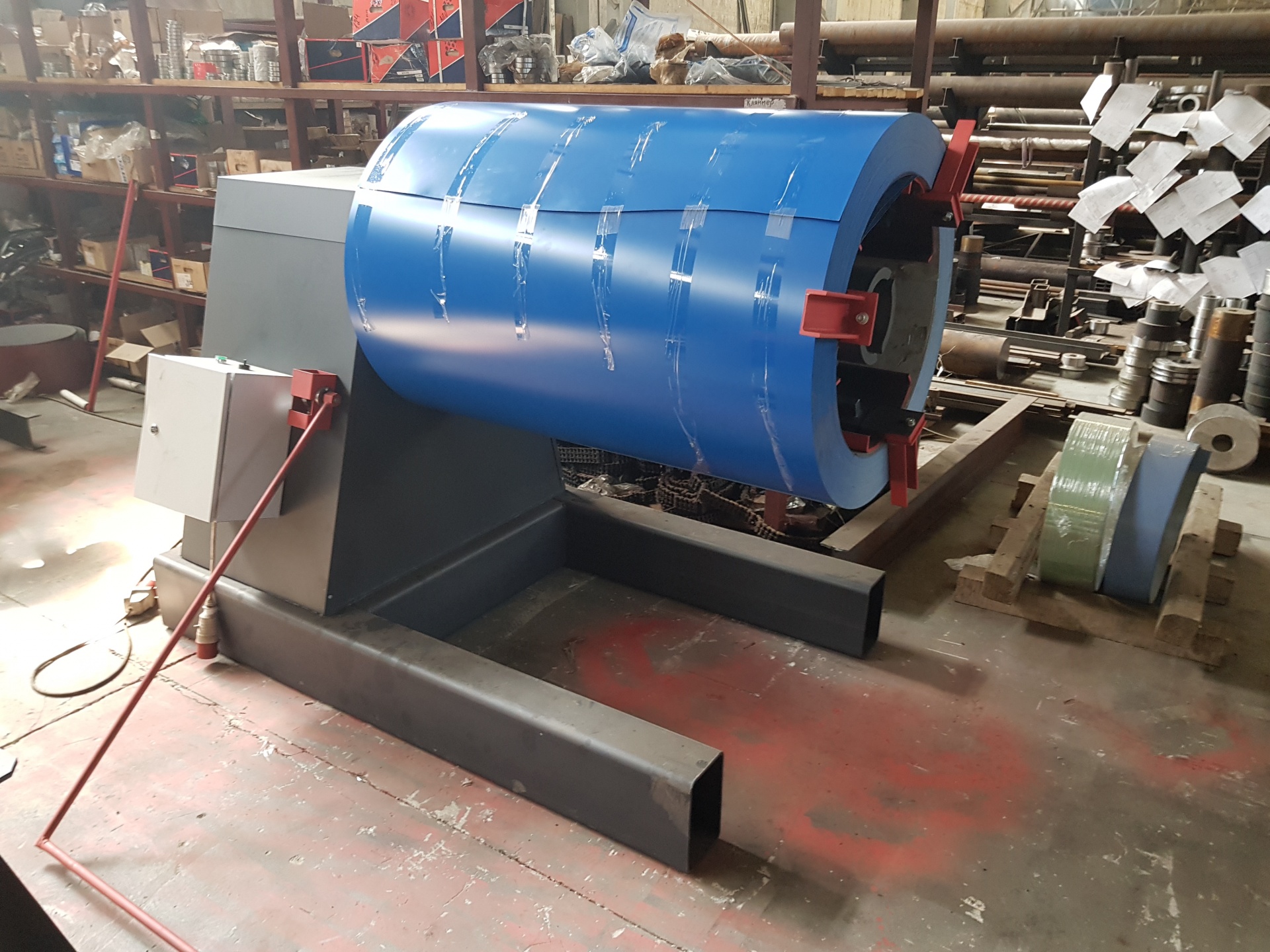

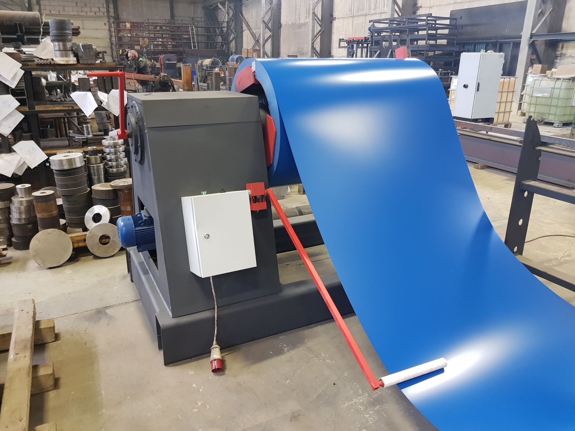

Размотчик консольный КР-7,5
Обновлено 14.11.2026 260184
Технические характеристики:
  • Грузоподъемность -7,5 т
  • Режим работы: по петле провисания ленты.
  • Частотный привод  осуществляет регулировку оборотов вращения и обеспечивает режим плавного пуска и останова.
  • Линейная скорость размотки металла – 0 - 45м/мин.
  • Внутренний диаметр рулона металла мin-мах – 490-630 мм.
  •  Ширина рулона – мах - 1250 мм
  • Количество лап -3 шт.
  • Привод разжима лап - «винт-гайка».
  • Мощность основного привода - 5,5 кВт.
  • Масса разматывателя - 1350 кг

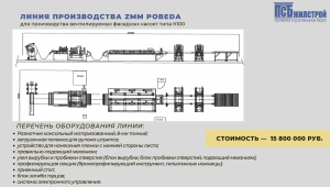

Автоматическая линия производства ZMM POBEDA для производства вентилируемых фасадных кассет типа К100
Б/У 2015 г. ZMM POBEDA (Болгария)
24.07.2023
15 800 000  ₽
