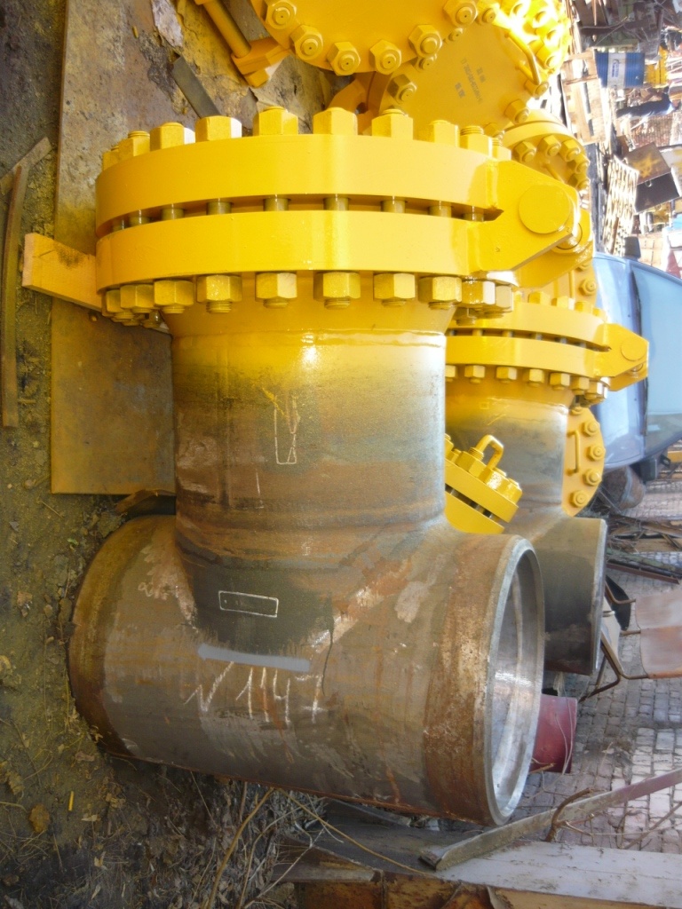

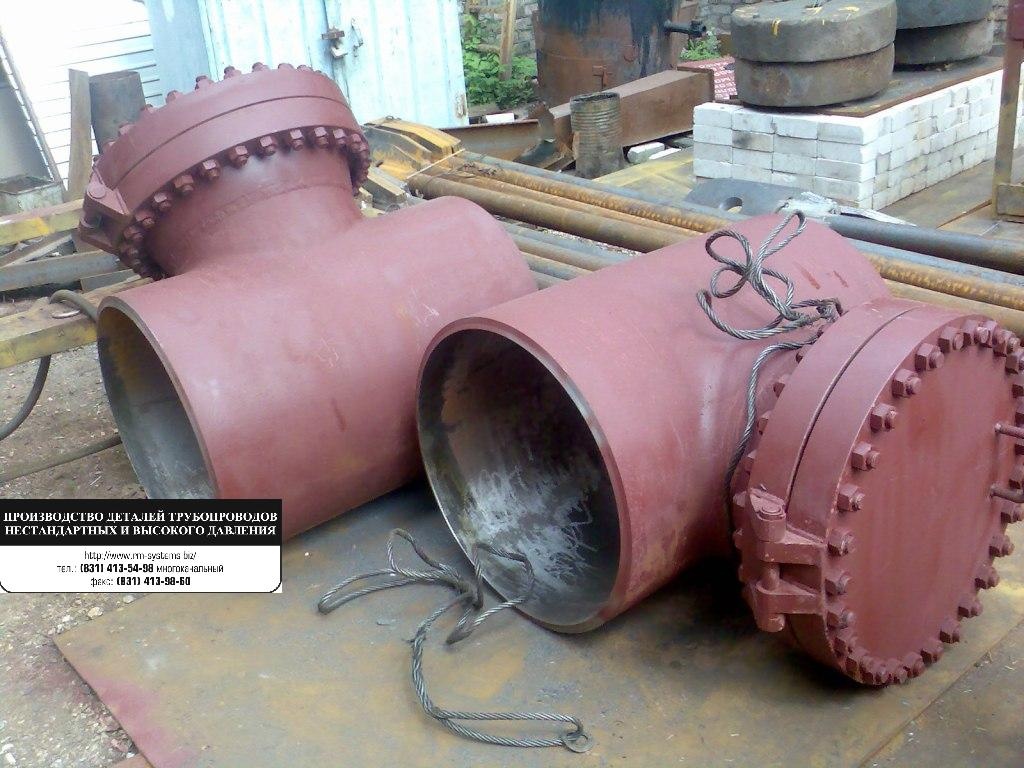

Настоящие технические условия распространяются на люки PN-T для трубопроводов DN от 200 до 1400 мм, именуемые в дальнейшем «ЛЮКИ» , предназначеные для установки на входном и выходном трубопроводах нагнетателя компрессорных станций с целью обеспечения доступа во внутреннюю полость трубопровода.
Конкретное место установки люков определяется рабочими чертежами газовых обвязок компрессорных станций (КС) выполняемыми проектными организациями ОАО «Газпром».
Люки могут эксплуатироваться на открытом воздухе в условиях умеренного и холодного климата УХЛ категории размещения 1 по ГОСТ 15150.
По требованию заказчика люки могут быть изготовлены с антикоррозионным покрытием, выполненным по нормативной документации, согласной ОАО «Газпром».

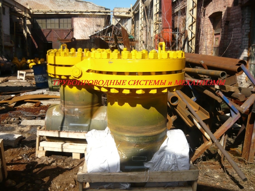

Люки выполнены в виде концевого затвора Ду 500, приваренного на ответвлении штампосварного тройника ТШС 1020х530, 720х530 и 530х530.
Люки выполненные в виде концевого затвора Ду 500, приваренного на ответвлении штампосварного тройника ТШС  530х530 с применением конических переходов допускается устанавливать на трубопроводе диаметром 426 мм.
В зависимости от типа концевого затвора люки могут быть изготовлены в двух модификаций:

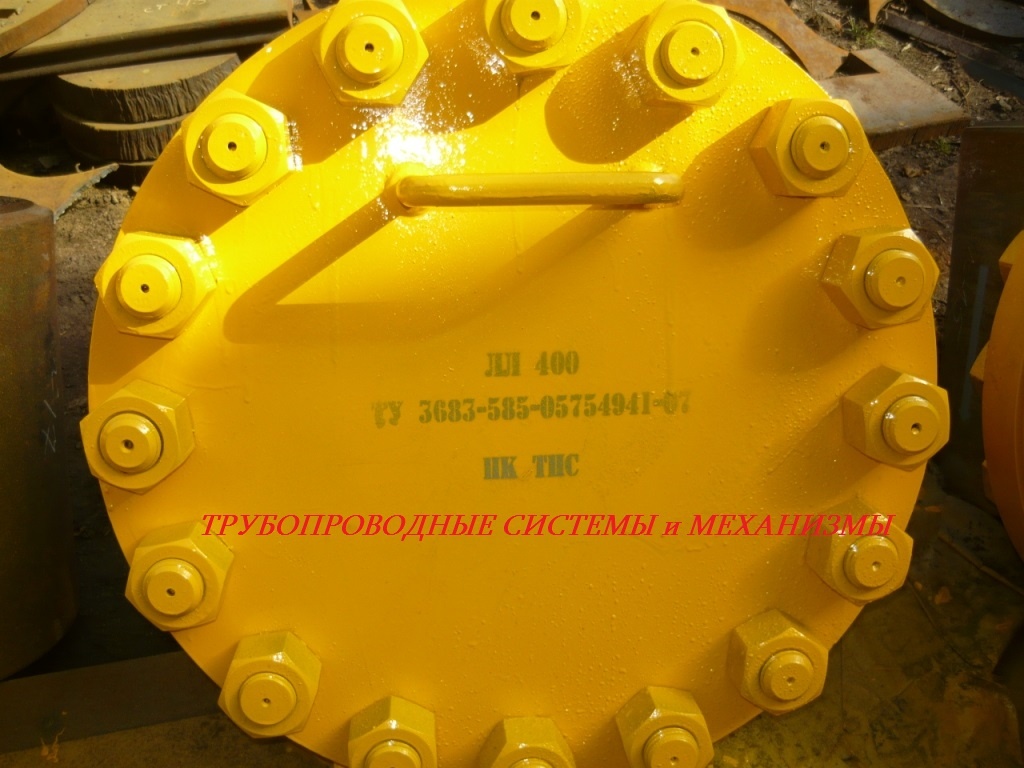

 - «Люк хомутовый» с концевым затвором хомутового типа;
 - «Люк-лаз» с концевым затвором в виде фланцевого соединения.

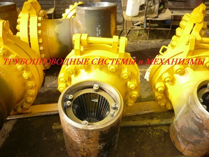

Люки могут быть изготовлены с решоткой (Р) или без решетки.
Люки с решеткой, в соответствии с требованиями ВРД 39-1.8-055-2002, устанавливаются на входных трубопроводах нагнетателя компрессорных станций. Геометрические размеры люков с решеткой должны обеспечивать возможность установки герметизирующих устройств в соответствии с действующими в ОАО «Гапром» требованиями.
Люки с решеткой могут быть изготовлены в двух исполнениях по месту расположения затвора относительно направления  потока газа – левом (Л) и правом (П). Люки без решетки имеют одно сплонение и могут устанавливаться относительно направления потока газа как слева, так и справа.
Крышка затвора люков с решеткой должна открываться в сторону решетки.
Крышка затвора люков без решетки должна открываться влево (при взгляде на крышку затвора).
Выбор люков для конкретных условий эксплуатации осуществляет проектная организация, применяющая люки в своем проекте.
Привязку люков в трубопровод выполняет проектная организация на стадии выполнения проекта обвязки нагнетателя компрессорных станций, с учетом габаритных и присоединительных размеров люков.
Заказ люков производится по опросному листу.
