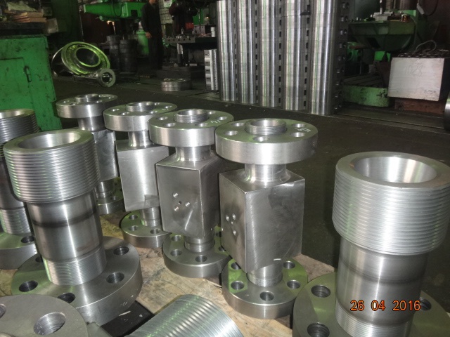

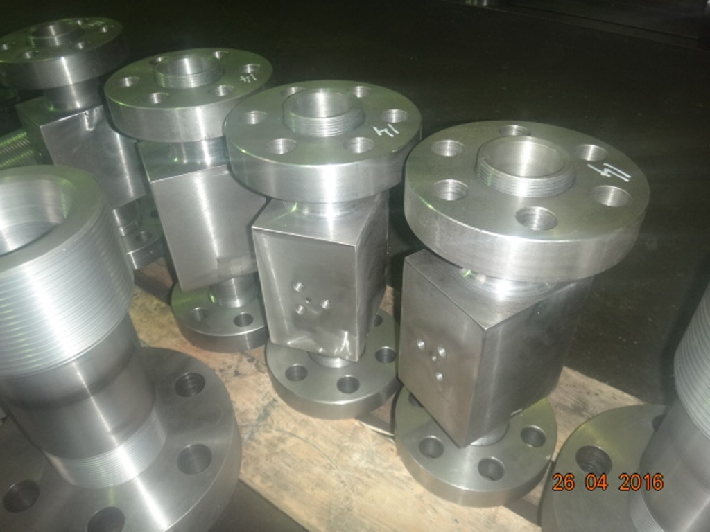

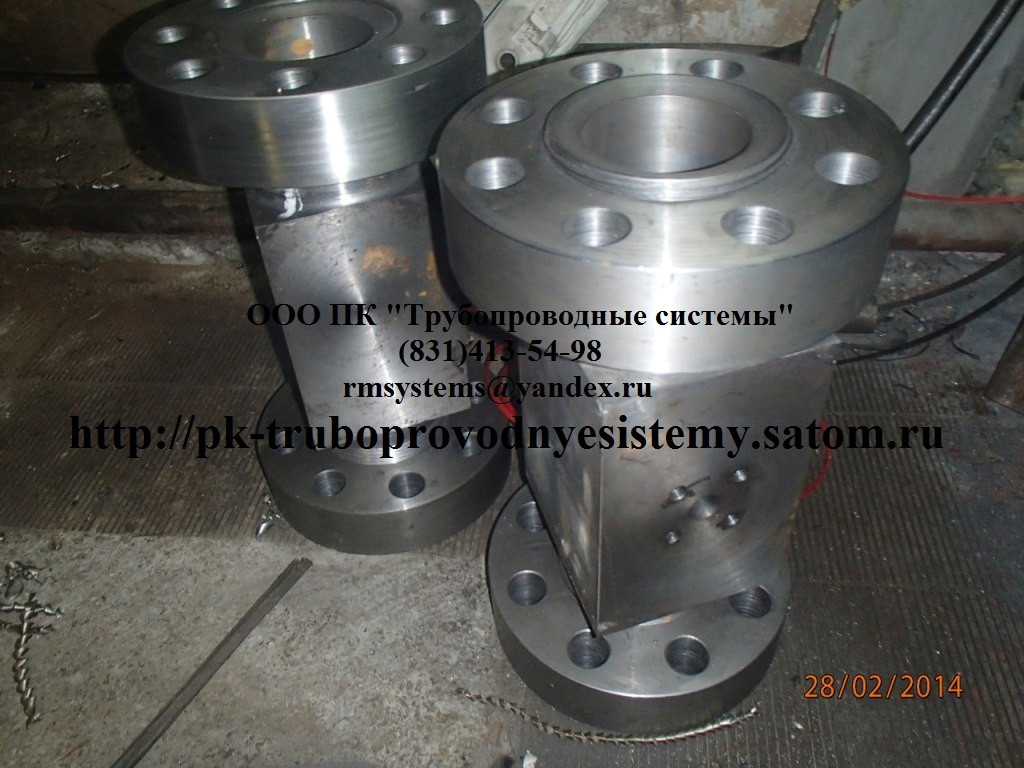

Тройник-вставка с резьбовыми фланцами ГОСТ 22805-83
Обновлено 24.07.2026 260951
Настоящий стандарт распространяется на тройники-вставки с резьбовыми фланцами для трубопроводов с линзовым уплотнением, применяемых на предприятиях отраслей нефтехимической промышленности и для производства минеральных удобрений, на Ру св. 10 до 100 МПа (св. 100 до 1000 кгс/см2) и Дy хД1y от 32х6 до 200х50 мм при температуре среды от минус 50 до плюс 510 °С.
Присоединительные резьбовые концы - по ГОСТ 9400-81
Технические требования - по ГОСТ 22790-89
Пример условного обозначения тройника-вставки с фланцами исполнения 4, Dу 65 мм и Dу 6мм, на условное давление Ру100 МПа, из стали марки 20Х3МВФ:
Тройник-вставка 4-65х6-100-20Х3МВФ-ГОСТ 22805-83
