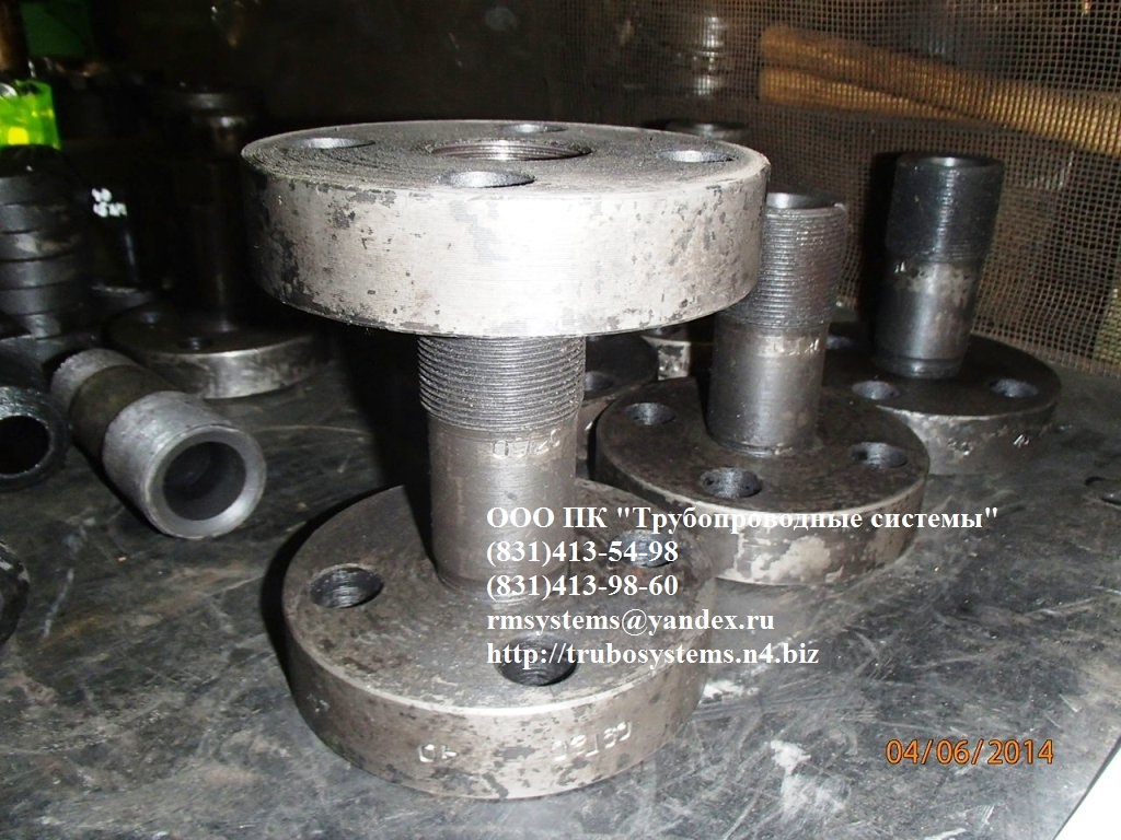

Переход с резьбовыми фланцами ГОСТ 22806-83
Обновлено 24.07.2026 260980
Настоящий стандарт распространяется на переходы с резьбовыми фланцами для трубопроводов с линзовым уплотнением, применяемых на предприятиях отраслей нефтехимической промышленности и для производства минеральных удобрений, на Ру св. 10 до 100 МПа (св. 100 до 1000 кгс/см2) и Ду х Ду от 10х6 до 200х150 мм при температуре среды от минус 50 до плюс 510 °С.
Примечания:
1. Резьбу M135х4 при проектировании новых установок не применять.
2. У переходов 4-150х80, 2-200х100 наружный угол скоса вместо 20° выполнить 25°.
3. У перехода 3-200х100 наружный угол скоса вместо 20° выполнить 30°.
4. Присоединительные резьбовые концы - по ГОСТ 9400-81.
5. Технические требования – по ГОСТ 22790-89.
Пример условного обозначения перехода с фланцами, исполнения 4, Ду 65 мм и Ду 50 мм, на условное давление Ру 100 МПа из стали марки 20Х3МВФ:
Переход 4-65 х 50-100-20Х3МВФ-ГОСТ 22806-83

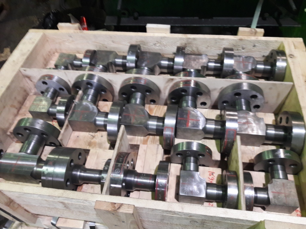

Угольник для трубопровода с резьбовыми фланцами ГОСТ 22799-83

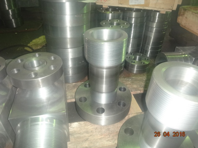

Переход стальной резьбовой фланцевый для трубопроводов ГОСТ 22806-83
