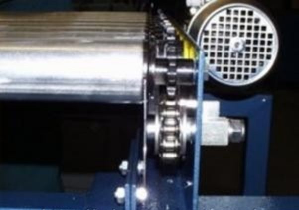

Роликовые конвейеры, несмотря на однообразие их принципиальных решений, имеют достаточно много конструктивных исполнений. Роликовые конвеейры разделяют на две группы: приводные и неприводные.
Приводные конвейеры применяют тогда, когда необходимы определенная и достаточно высокая производительность конвейера, большая длина транспортирования, строго заданная скорость подачи груза или транспортирование под углом на подъем.
Приводные конвейеры имеют два исполнения по типу привода: индивидуальное и общее. Общий привод обеспечивает высокую синхронность работы роликов, однако конструктивно он значительно сложнее индивидуального, а при больших нагрузках получается еще и громоздким.
Роликовые конвейеры с общим приводом разделяют на две группы: с передачами и с тяговым органом. Отличительной особенностью общего привода с передачами является жесткая синхронизация работы всех роликов.
Роликовые конвейеры с общим приводом с передачами подразделяются на два типа: с цилиндрическими передачами и с коническими передачасию
Достоинством конструктивного решения роликового конвейера с цилиндрическими передачами являются простота изготовления цилиндрических зубчатых колес, а его недостатком – последовательное суммирование усилий от каждого ролика по всей линии передач, в связи с чем усилия на зубья колес роликов будут различные и разные зубчатые колеса будут изнашиваться неравномерно.
Достоинством конструктивного решения роликового конвейера с цилиндрическими передачами является равномерный износ зубьев, так как усилия от каждого ролика последовательно суммируются не впередачах, а в продольном трансмиссионном валу, который должен иметь достаточную жесткость на скручивание, а его недостатком – относительная сложность изготовления конических зубчатых колес.
