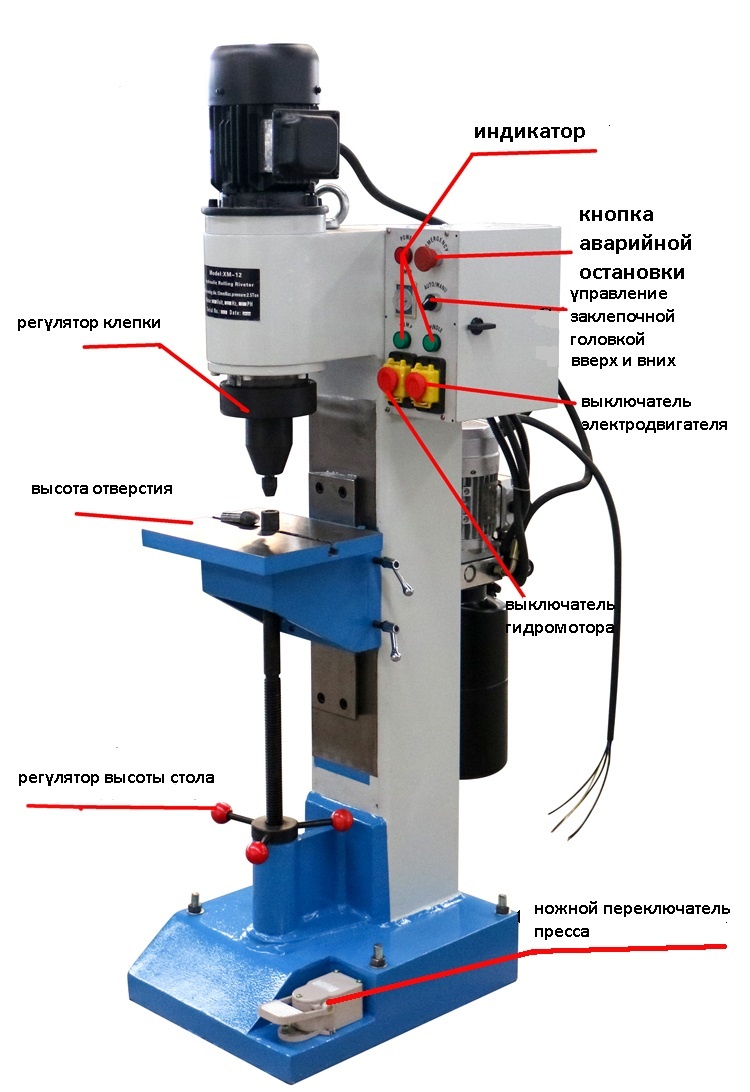

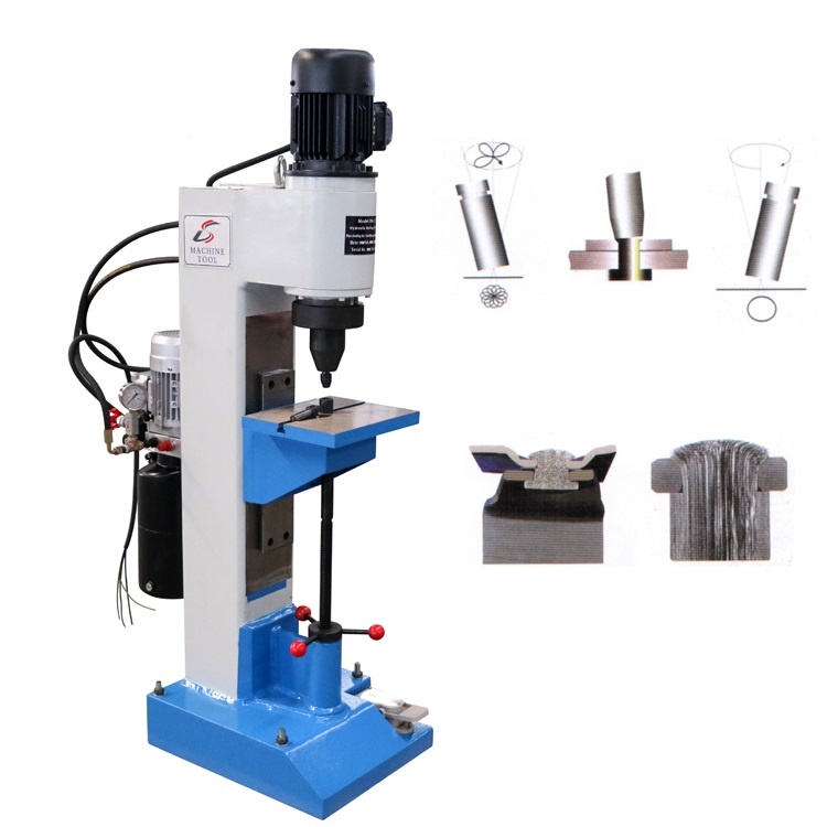

Гидравлический орбитальный клепальный станок СВ-152Гидравлическая орбитальная клепальная машина представляет собой тяжелое орбитальное клепальное оборудование вертикального типа, приводимое в...
Машина, собственного производства, предназначена для клепания заклепки, которая соединяет две плоские детали. В процессе клепания заклепки образуется грибовидная шляпка. Управление машиной оператор осуществляет нажатием ногой на пневмопедаль. При этом оператор обеими руками может держать две соединяемые детали. После соединения двух деталей одной заклепкой, они могут быть между собой подвижными или неподвижными.
Макс. Давление клепки (НА) 14
Макс рабочее путешествие (Мм) 30
Макс расстояние между шпиндель к колонне (мм) 160
Размер стола (мм) 300*250
Основной мощность KW/rpm 0.75/960
Размер (mm) 850*600*1750
