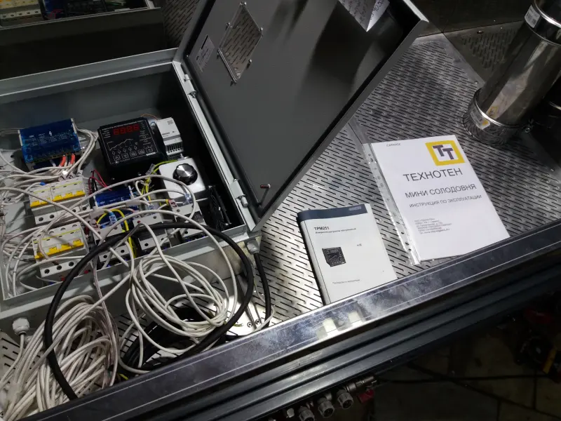

Статическая солодовня, оборудование для производства солода, работает по принципу совмещения процессов замачивания и солодоращение ячменя, а также сушки солода в одном аппарате.
Изготавливаем компактные комбинированные солодовенные установки, учитываем индивидуальные требования Заказчиков.
Солодовня выполнена в виде комбинированной установки для замачивания, проращивания зерна и сушки солода. Установка функционирует по периодическому принципу действия и представляет собой индивидуальную камеру с сетчатым днищем. Солодорастительный ящик имеет сетчатое дно, которое образует подситовое пространство, в данное пространство подается охлажденный воздух при проращивании и горячий воздух при сушке. Непосредственно на сито укладывается зерно равномерным слоем.
Для увлажнения и охлаждения воздуха, поступающего в солодовню в период замачивания и проращивания зерна, под ситом дополнительно устанавливаются водяные форсунки. Все узлы солодовни, контактирующие с солодом и водой, выполнены из нержавеющей стали.

Конструкция солодовни включает в себя следующие основные системы, узлы и агрегаты:
1. Емкостная часть (одна или несколько).
2. Система подачи и отвода воды.
3. Система орошения зерна водой.
4. Система барботажа водо-зерновой смеси.
5. Электро/газо теплогенератор.
6. Установка кондиционирования.
7. Вентиляционный узел.
8. Комплекс датчиков и индикаторов (температура, давление).
9. Элементы управления и автоматики.
10. Пульт управления.
