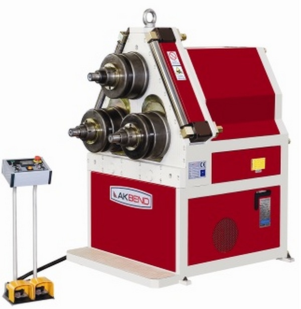

!Гидравлический профилегибочный станок модель АРК101 фирмы AKBEND (AKYAPAK)
Обновлено 22.09.2026 265956
1.      Описание
Установка пирамидального типа для гибки труб, прутков и профилей с 3-мя приводными роликами. Привод роликов состоит из гидродвигателя и планетарного редуктора. Нижние ролики имеют гидравлический привод для перемещения вверх/вниз. Движение нижних роликов - планетарное, что позволяет получать изделия с минимальными прямыми участками. Перемещение нижних роликов отслеживается по цифровому дисплею, входящему в стандартную комплектацию. Боковые направляющие валки перемещаются вручную (станок с гидравлическим приводом направляющих валков, система ЧПУ АК200NC - опции). Станок может работать как в горизонтальном, так и вертикальном положении.

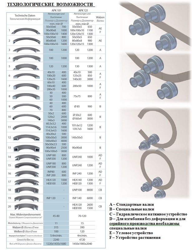

2.      ТЕХНИЧЕСКИЕ ХАРАКТЕРИСТИКИ
Мощность, кВт
11
Диаметр роликов, мм
315
Диаметр валов, мм
100
Скорость гибки, м.мин
5.4
Масса кг,
2240
Размер, мм
1220х1435х1680
Стандартная комплектация
-          Комплект закаленных универсальных роликов;
-          Регулируемые вручную направляющие валки;
-          Ограничитель вращающего момента, предохраняющий от перегрузок во время гибки;
-          Электрическая и гидравлическая защита от перегрузок;
-          Цифровой дисплей для индикации положения нижних роликов;
-          Отдельный, переносной пульт управления;
-          Комплект текстовой документации на русском языке;
-          Полное соответствие европейским требованиям сертификации и безопасности
ОПЦИИ (За дополнительную плату)
-          Специальные ролики для труб и профилей
-           Устройство гибки спиралей
-           Специальная оснастка для гибки U-I-H профилей, гидравлическая тяговая система
При гибке жестких H-I-U профилей, на слабых участках может возникать очень сильная деформация. В целях предотвращения этой деформации, компанией AKYAPAK была разработана гидравлическая тяговая система. Эта система состоит из гидравлического вытягивающего рычага, направляющего рычага для каналов, направляющих балок и специальных роликов предназначеных для гибки H-I-U профилей.
Направляющий рычаг
Данное оборудование монтируется на гидравлическом вытягивающем рычаге. Его можно использовать для гибки H и I профилей, но для U-образных профилей необходимо использовать специальный тип направляющих.
Ролики направляющего рычага
Это оборудование монтируется на направляющий рычаг. Эти ролики отличаются по типу и размерам профилей.
-           Гидравлический привод перемещения направляющих валков в 2-х направлениях.
-           Дисплей индикации положения направляющих валков с гидроприводом.
Цифровые дисплеи показывают текущие и предельные положения нижних валков. Кроме того, с их помощью можно ввести ограничения для их значений, чтобы нижние валки не поднимались выше необходимого уровня.
