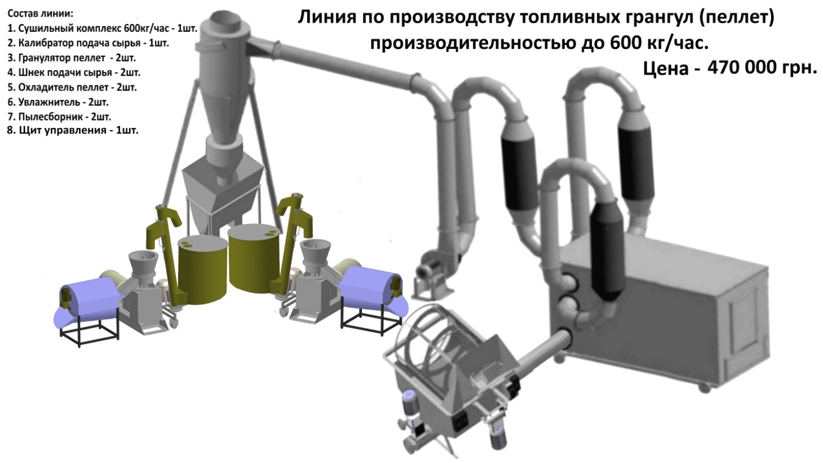

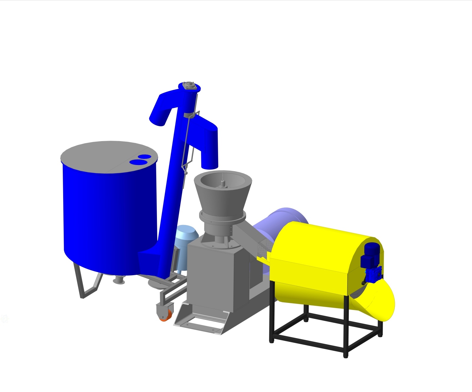

ООО «Псковагросеть»Вашему вниманию мы предлагаем новинку: мощный высокотехнологичный комплекс по изготовлению отопительных пеллет PelletiZer PZ - 300 MAX + производительностю 600кг/час.
В состав линии входят:

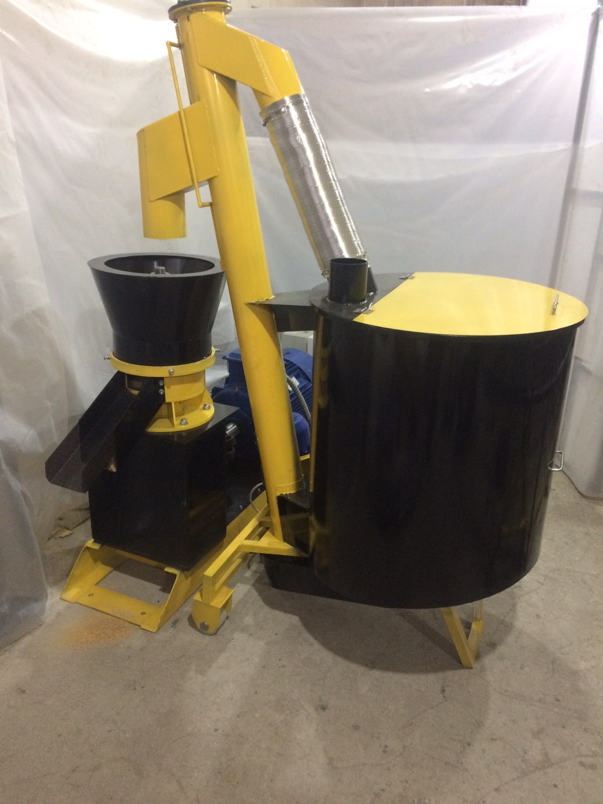

1.Гранулятор пеллет и кормов PelletiZer PZ - 300 - 2шт.
Характеристики гранулятора:
Двигатель 22 кВт 1000 об
- Производительность: топливные пеллеты 300 кг/час, кормовые гранулы от500 до 1000 кг/час, в зависимости от сырья.
На данном грануляторе вы можете перерабатывать такие виды сырья:
- тирса сосна, дуб, бук, граб, ясень
- шелуха подсолнуха, зерновые
- сено, солома, трава
- комбикорм
Мощность агрегата позволяет с легкостью справится с промышленными задачами, что позволяет построить свой успешный бизнес как по производству корма для животных, так и изготовлению отопительного сырья.
2.Шнек подачи сырья - 2шт.
ХАРАКТЕРИСТИКИ ШНЕКА
Напряжение: 380 В/220B
Мощность 1.5кВт 750об. (с регулировкой оборотов двигателя)
Объём бункера: 0,3куба
Вес: 100кг.
Размеры (Д - Ш - В): 1200 * 750 * 2000 мм.

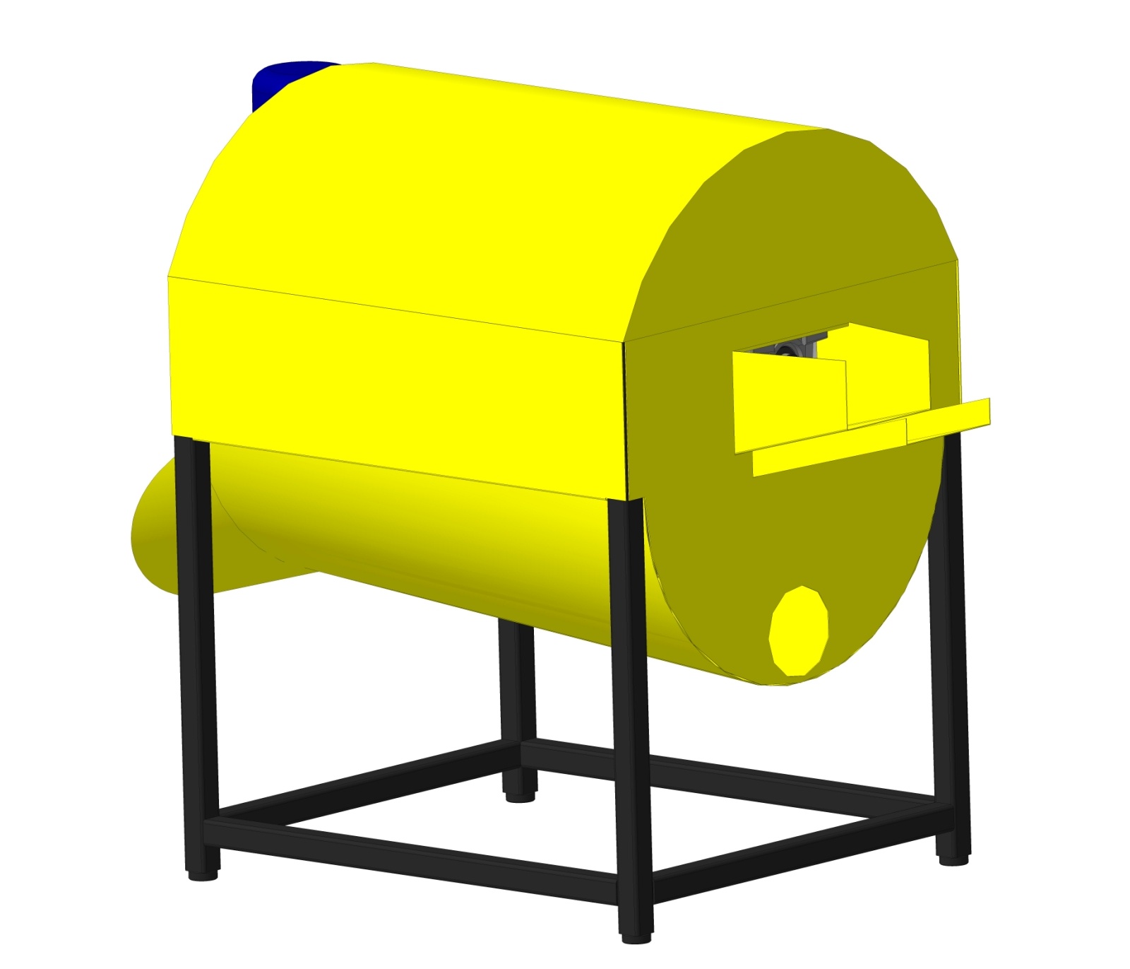

3.Охладитель - калибровщик гранул - 2шт.
Характеристики охладителя: Барабан калибратор - охладитель от компании "ДорРух" предназначен для просева, калибровки и охлаждения сырья. Калибратор имеет мотор - редуктор мощностью 0,36 кВт и отверстия для подключения вытяжной системы. Оборудование оснащено барабаном, с различными в диаметре отверстиями. По желанию клиента отверстия могут быть от 3 до 10 мм в диаметре, в зависимости от фракции сырья. Основным назначением данного калибратора является просев и охлаждение готовых гранул после гранулятора. Барабан - калибратор так же идёт в составе оборудования для производства пеллет и комбикорма нашего производства.
4.Увлажнитель сырья - 2шт.
Основними елементами системи увлажнения эсть:
- електроклапан;
- насос;
- емкость для воды на 200 л;
- реле времени.
- Потребляемая мощность 0,37 кВт;
- напряженые: 380 В;
5.Пылезборник - 2шт.
Технические характеристики:
Модель FDB ST 300 S
Двигатель 220 В /380В
Мощность 3.0 кВт
Диаметр всасывающего фланца 305 мм
Количество и диаметр впускных отверстий 3 х 100
Производительность 3500 м3/ч
Диаметр мешка 500 мм
Высота мешка 850 мм
Объем мешка 307 дм3
Вес станка 59 кг
6.Сушильный комплекс - 1шт.
Комплектация
- Сушка аэродинамическая;
- Твердотопливный генератор (без футировки кирпичем);
- Монтажные болты и гайки (для сборки сушки);
- Прокладочный материал с герметиком;
- Чертежи для футировки печи;
- Термодатчик для регулировки температуры и термопара;

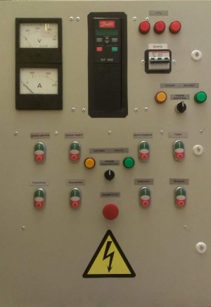

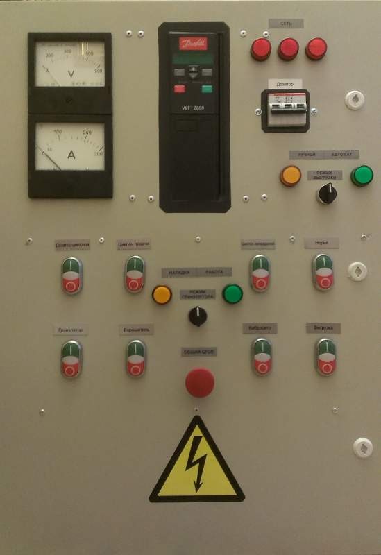

- Щит управления сушильным комплексом. , подача сырья.
7.Калибратор
Просееиватель барабанного типа со шнековой подачей, предназначен для отсеивания сырья (щепы, микрощепы, опилок, отходов оцилиндровки) до мелкой фракции 1 - 3 мм. под брикетирование (гранулирование - пеллетирование)
и перемещение его в рабочую зону. Размер сырья на выходе из отсеивателярегулируется размером ячейки на сите. В калибратор - просеиватель загружают сырье (опилку) , в нем они отделяются от мусора и попадают на шнековый транспортер, который определенными порциями подает сырье в сушильный комплекс.
