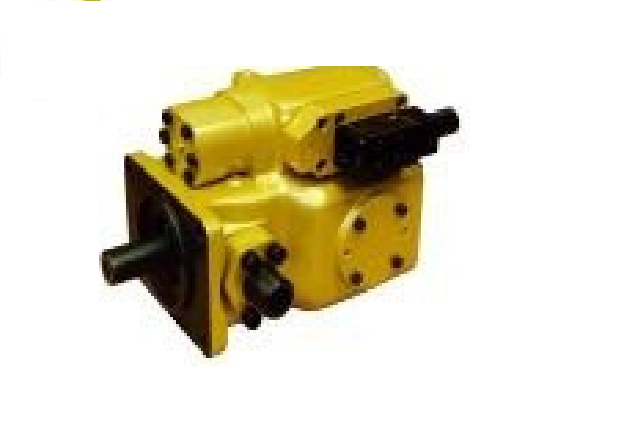

Регулируемые аксиально-поршневые насосы типа НА, НАР, НАС, НАД и т.д
Регулируемые аксиально-поршневые насосы типа НА предназначены для подачи масла под давлением до 20 МПа в гидросистемы различных машин и агрегатов.
Типоразмерный ряд насосов состоит из трех моделей с рабочим объемами 40, 63, 71 см³.
В зависимости от вида управления подачей насосы имеют следующие четыре исполнения:
НАР – с механизмом ручного регулирования подачи и переменным направлением потока масла;
НАС – со следящим гидравлическим механизмом регулирования подачи и переменным направлением потока масла;
НА4М – с механизмом электрогидравлического регулирования подачи и переменным направлением потока масла;
НАД – с регулятором мощности с постоянным направлением потока масла.
Пример обозначения – 1 НАС 63/200 УХЛ 4.
1 – вспомогательный насос – однопоточный;
НА – тип изделия – аксиально-поршневой насос;
С – вид управления – следящий механизм;
63 – рабочий объем, см³.
200 – номинальное давление, кгс/см²;
УХЛ – климатическое исполнение – «умеренно холодный климат»;
4 – категория размещения.
