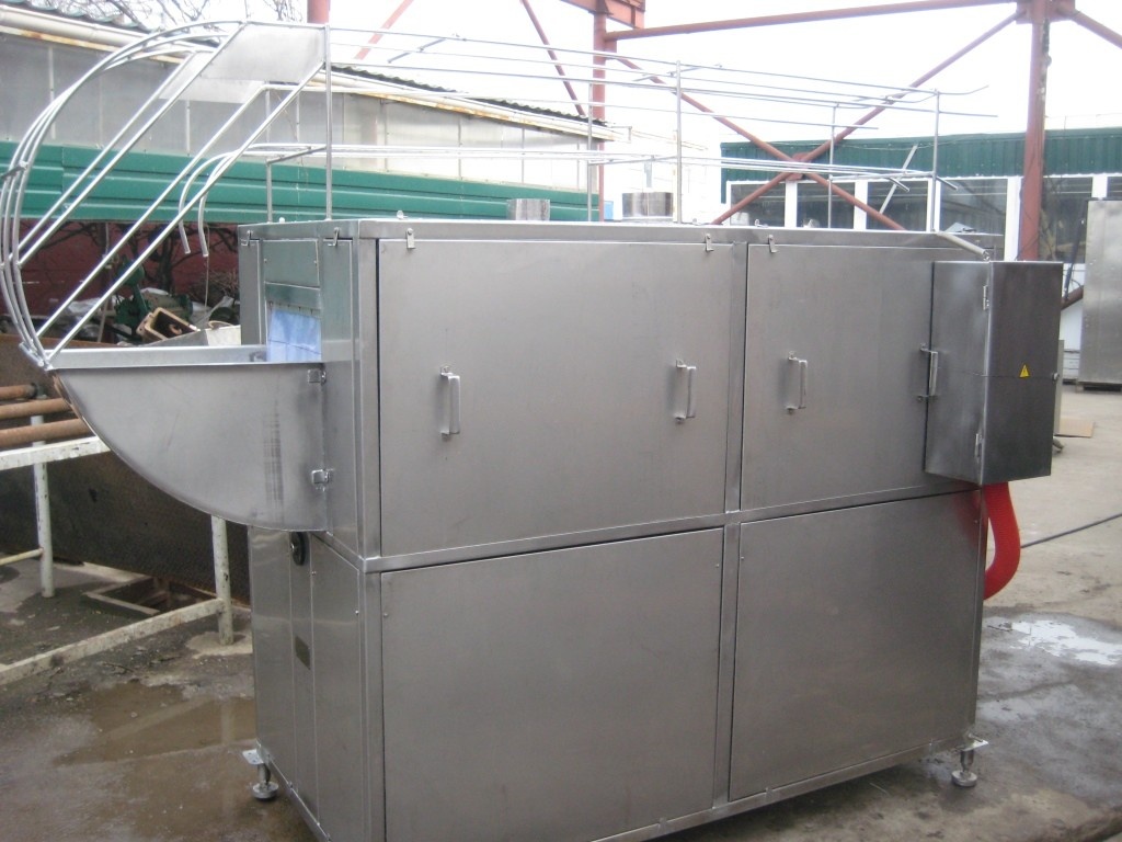

Машина мойки ящиков (оборотной тары) ASP-MMOT-900 применяется в производственных цехах пищевых предприятий. При помощи данной машины в стандартном исполнении можно помыть оборотную тару - ящики...
ООО «Артекс»Данная машина предназначена для мытья и ополаскивания многооборотной тары (пластиковых ящиков), применяемых в пищевой промышленности. Машина может обрабатывать ящики разных размеров с разницей в высоте до 420 мм без предварительной сортировки.

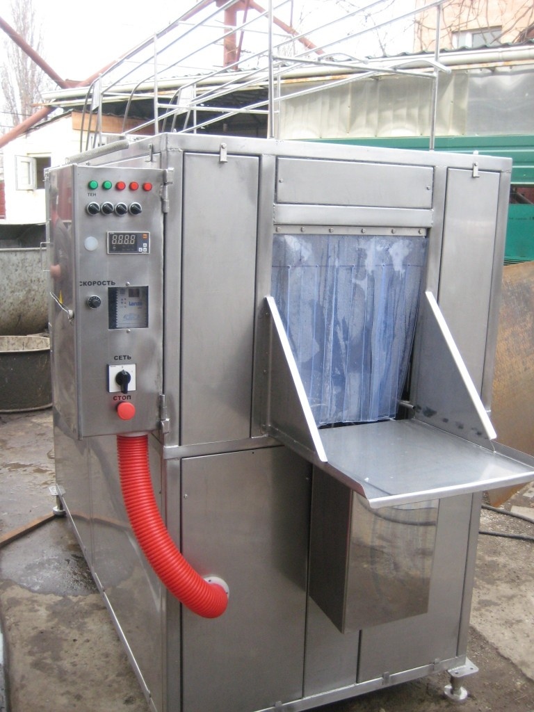

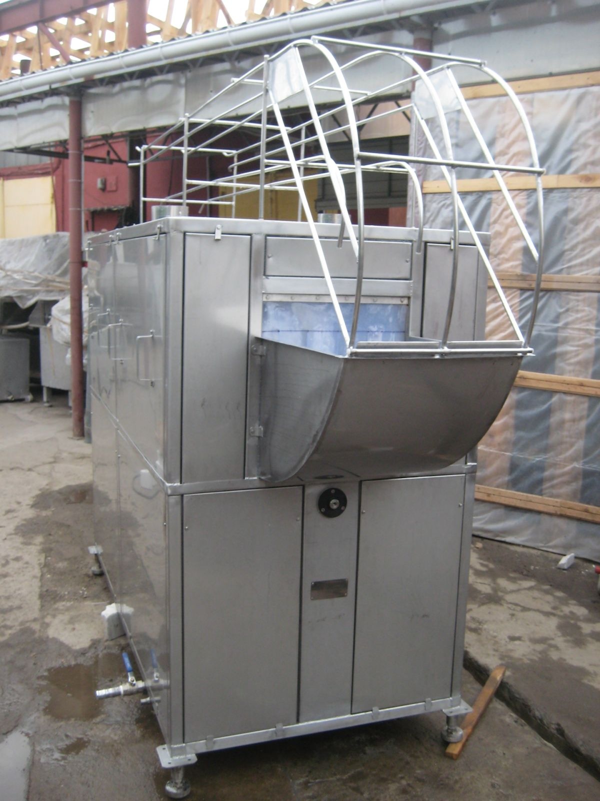

В верхнем корпусе установлены: моечная система, система ополаскивания и конвейер для перемещения ящичной тары по туннелю. В нижнем корпусе: резервуар для моющего раствора, силовой шкаф.
Приемный лоток, на котором ящики размещаются в перевернутом виде, снабжен шнековым конвейером. Конвейер приводится в действие с помощью мотор-редуктора, расположенного вне рабочей зоны мойки и ополаскивания. Управление приводного электродвигателя – частотно-регулируемое.
Модуль мойки, снабжен резервуаром с нагревом, насосом, системой моющих форсунок и системой для фильтрования отработанной воды.
Модуль ополаскивания осуществляет ополаскивание ящиков водой. Снабжен насосной станцией, системой форсунок.
Чистые ящики конвейер выдает на специальную площадку, с которой они снимаются для дальнейшей сушки (если это необходимо).
Принцип работы
В модуле мойки происходит интенсивная мойка ящиков моющим раствором. Раствор через форсунки с большим динамическим напором направляется на ящики. Форсунки расположены таким образом, чтобы моющий раствор попадал на внутренние и наружные поверхности ящиков. Мойка ящиков происходит в процессе продвижения ящиков по туннелю. Раствор после мойки возвращается в емкость.
