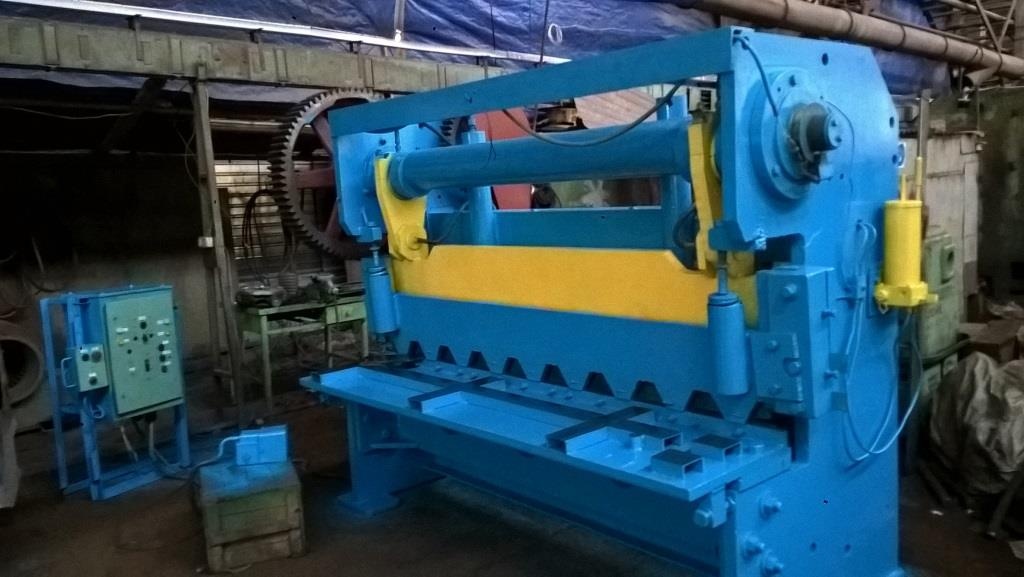

Ножницы гильотинные Н3121 предназначены для продольной и поперечной резки листового материала. Применяются в заготовительных цехах машиностроительных предприятий. На гильотине Н-3121 может производиться резка листа как по разметке, так и без нее - по заднему или боковому упорам. Выполнены с верхним приводом. Вращение от электродвигателя через клиноременную передачу, муфту-тормоз, цилиндрический редуктор передается на эксцентриковый вал и далее через кривошипно-шатунный механизм — ножевой балке. Станина ножниц гильотинных НА3121 сварная, из листовой стали. Две боковые стойки соединены столом и тремя стяжками. Стол, к которому крепится нижний нож, имеет регулировку д
Ножницы гильотинные Н3121 предназначены для продольной и поперечной резки листового материала. Применяются в заготовительных цехах машиностроительных предприятий. На гильотине Н-3121 может производиться резка листа как по разметке, так и без нее - по заднему или боковому упорам. Выполнены с верхним приводом. Вращение от электродвигателя через клиноременную передачу, муфту-тормоз, цилиндрический редуктор передается на эксцентриковый вал и далее через кривошипно-шатунный механизм — ножевой балке. Станина ножниц гильотинных НА3121 сварная, из листовой стали. Две боковые стойки соединены столом и тремя стяжками. Стол, к которому крепится нижний нож, имеет регулировку для установки необходимого зазора. Ножевая балка гильотины НА-3121 получает возвратно-поступательное движение от коленчатого вала через шатуны и имеет пружинные уравновешиватели.На левом конце приводного вала расположена пневматическая жесткосблокированная многодисковая фрикционная муфта-тормоз. Для мерной резки полос ножницы гильотинные Н3121 снабжены задним упором, который установлен с тыльной стороны ножевой балки. Установка заднего упора производится с помощью винтового механизма, приводимого от маховичка вручную. Лист при резке прижимается прижимной балкой, работающей согласованно с ножевой балкой. Необходимые усилия прижима обеспечивают пружины, которые размещаются в стаканах прижимной балки. Электросхема обеспечивает работу гильотины Н-3121 на одиночных и автоматических ходах. Управление этим оборудованием - кнопочное и от педали. Смазка основных механизмов комбинированная. Конструкция соединения ножевой балки с шатунами предусматривает возможность увеличения открытой высоты ножей на 20 мм, что необходимо для продольной резки листа. Прижим разрезаемого листа к столу осуществляется индивидуальными подпружиннеными штоками. Для работы на ножницах гильотинных НА3121 необходим сжатый воздух, обеспечивающий рабочее давление в пневмосистеме 0,5 МПа. Гильотины с пневмомуфтой работают менее шумно, и более надежны в эксплуатации, к недостатком таких гильотин следует отнести зависимость от температуры окружающего воздуха.
Технические характеристики гильотины НА-3121:
Наибольшие размеры разрезаемого металла, мм
Толщина 12
ширина 2000
Частота ходов ножа, мин-1 вспомогательных 40
Частота ходов ножа, мин-1 при резке небольших размеров разрезаемого листа 9
Угол наклона подвижного ножа, град 2.1
Наибольшая длинна листов отрезаемая по заднему упору, мм 500
Предельное отклонение на длинне 1000 мм, мм 0.25
Усилие прижима, кН не менее 73
Габаритные размеры, мм 3360х1950х2135
Масса, кг 6600
