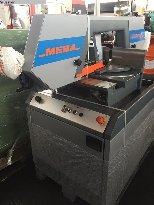

Станок ленточнопильный MEBAswing 260DG
Обновлено 03.09.2026 268780
Комплектация станка МЕВАswing 260DG

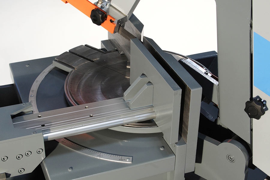

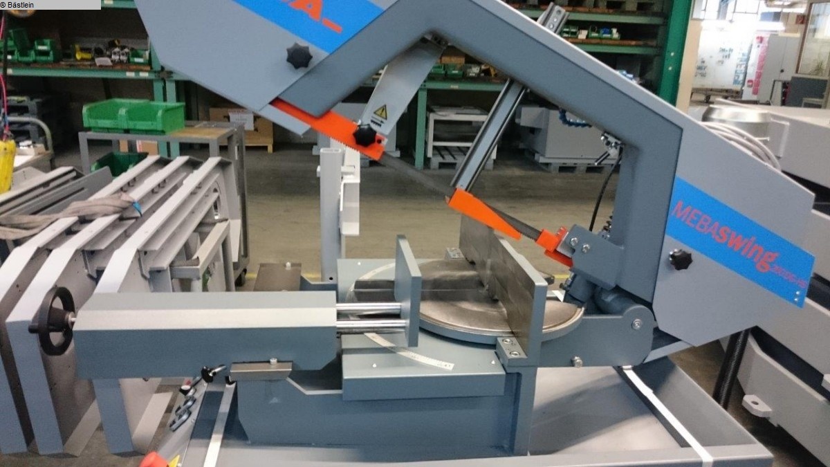

  • Быстрый поворот пильной рамы в диапазоне 300-900, бесступенчато с точностью 0,50 (измеряется по шкале). Точка поворота пильной рамы является одновременно точкой резания – не происходит изменения длины заготовки
  • Упоры крайних положений пильной рамы при 300 + 450 налево
  • Система быстрого зажатия заготовки. При любом угле поворота пильной рамы заготовка зажата параллельно положению 90°
  • Емкость для сбора стружки
  • Привод ленточного полотна с функцией отключения при окончании реза
  • Высокоточные комбинированные направляющие ленточного полотна (ролики и твердосплавные пластины), щетка очистки полотна
  • Серийно – оснащение системой струйного СОЖ, по выбору эту систему можно заменить системой микрораспыления
  • Цвет: серебристо-серый / сине-серый (RAL 7001 / RAL 7031)
  • 1 ленточное полотно, установлено на станке, 4/6 tpi
  • Инструкция по эксплуатации и список запасных частей в печатном виде.
