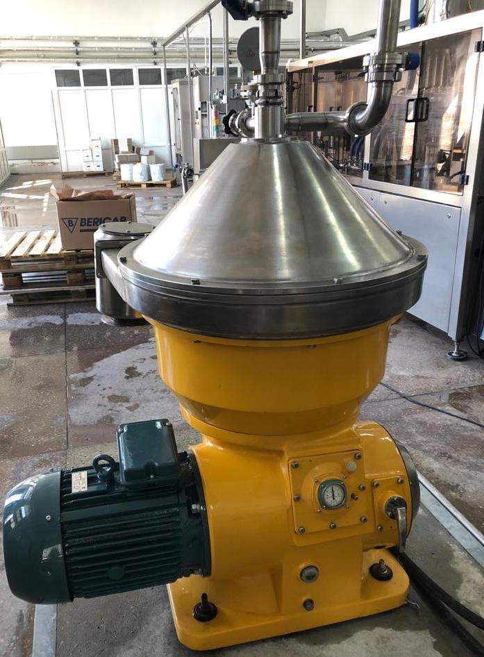

Сепаратор — молокоочиститель Ж5-ОМЕ-С с центробежной автоматической периодической выгрузкой осадка, предназначен для очистки молока от загрязнений и механических примесей, работает в линии с...
OOO «E4A»Сепаратор Ж5-ОМ-ЕС
Сепаратор-молокоочиститель с центробежной автоматической выгрузкой осадка предназначен для очистки молока от загрязнений и механических примесей, работает в линии с пастеризационной установкой производительностью не менее 15000 л/ч
Параметры исходного молока:
Жирность - 3…5%
Кислотность - 16…18,5 градусов по Тернеру
Плотность - 1.025…1.033 кГ/куб.дм
Температура - 40…60 С.
Давление на выходе обрата не более - 2.9х10 *5 Па (3 кгс/см*2)
Для работы гидравлики требуется питьевая вода с давлением не менее 2.4х10*3 Па (2.5 кгс/см*2) и расходом 0.2 куб.м/ч.
Механические включения в воде размером более 30 мкм должны быть исключены.
Длительность импульса разгрузки - от 0.05 с до 2.5 с.
Технические характеристики:
Производительность л/ч - 15000
Мощность, кВт - 18
Частота вращения барабана - 82 об/с
Габаритные размеры:
Длина,мм - 1170
Ширина,мм - 1040
Высота,мм - 1580
Масса сепаратора, кг - 1418

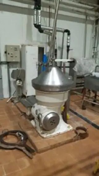

Сепаратор Ж5-ОС-Т3, пр-ть — 5000 л/час, мощность 5,5 кВт.Полный список емкостного и пищевого оборудования с описанием и фото на сайте.г. Москва, Компания Е4А.(с)
