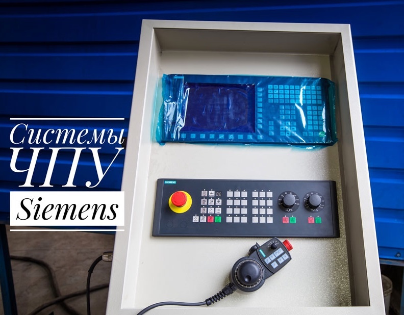

5 этап модернизации: - Для карусельных станков предлагается установка ЧПУ GSK GSK983M-S/V, при этом станок достигает уровня Ф3 (обработка криволинейных поверхностей).
