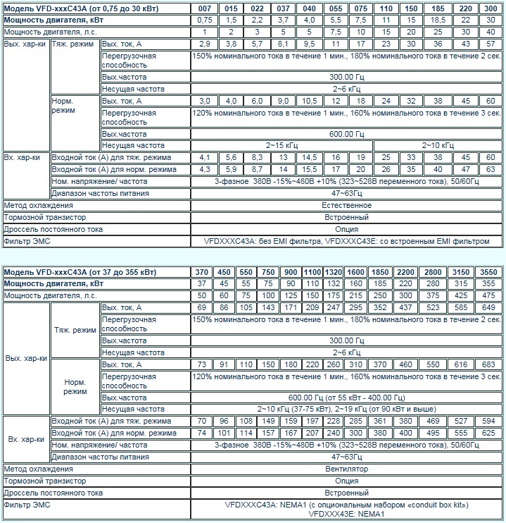

Преобразователь частоты Delta VFD1600C43A 160кВт 310/295А 380-480В IP20

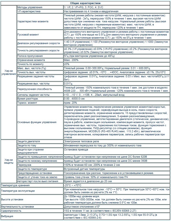

через дробь показан номинальный ток для нормального/тяжелого режимов работы, при перегрузочной способности120/150%
Преобразователь частоты Delta Electronics серии VFD-C2000 - универсальный многофункциональный векторный преобразователь частоты с мощным пусковым моментом от 0,5 Гц ( от 0 Гц при работе с энкодером), предназначен для управления скоростью трехфазных ассинхронных и синхронных электродвигателей с постоянными магнитами.
Преобразователи частоты Delta серии VFD-C2000 являются на сегодня одной из самых совершенных и перспективных линеек универсальных частотных преобразователей для электродвигателей и не имеют аналогов в номенклатуре большинства других именитых производителей.
Преобразователи частоты VFD-C2000 оснащены широким спектром функций и режимов управления, что позволяет создавать экономичные по цене системы управления под различные требования к точности перемещения.
Конструкция данной серии частотных преобразователей тщательно продумана и просчитана с помощью компьютерного моделирования тепловых режимов работы классических частей частотных преобразователей, результатом чего стало разделение силовой и управляющей частей и снижение общего тепловыделения.
Отличительные особенности преобразователей частоты Delta VFD-С2000:
- Диапазон мощностей серии VFD-С:
3ф 380В: 0,75 - 450 кВт
3ф 690В: 22 - 630 кВт
- Выходная частота до 600Гц, в зависимости от режима
- Векторные режимы управления скоростью, моментом, положением; V/F
- Управление стандартными асинхр. двигателями и синхр. сервомоторами в разомкнутом и замкнутом контуре скорости.
- Перегрузочная способность до 150% в течение 60 сек, пусковой момент 150% на 0 Гц (с энкодером).
- Стабильное управление скоростью, до 200% момента на нулевой скорости в режиме FOC+PG;
- Улучшенная работа с ударными нагрузками;
- Функция синхронизации угловых положений вала нескольких приводов;
- Модульная конструкция с большим количеством плат и расширений;
- Встроенный ПЛК с LD программированием;
- Встроенный ПИД регулятор, VDFF- управление, которое устраняет перерегулирование и увеличивает скорость отклика системы;
- Часы реального времени
- Контроль времени наработки;
- Функция безопасного останова двигателя
- Встроенный тормозной прерыватель в моделях до 30 кВт включительно
- Встроенный дроссель звена постоянного тока (в моделях от 37кВт) и опциональный RFI фильтр;
- Съёмный цифровой пульт управления с текстовым ЖК-дисплеем, защитой IP66, меню пульта на русском языке;

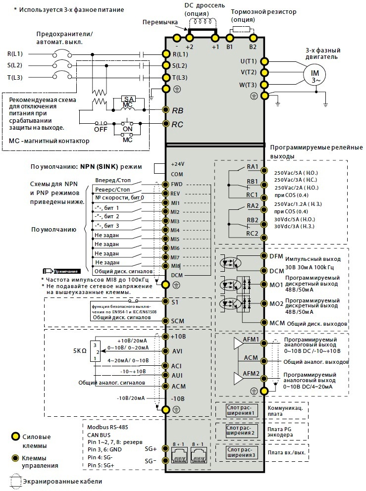

- Встроенные порт RS485, протоколы MODBUS или CANOpen (в зависимости от конфигурации), опциональные карты CANOpen, PROFIBUS-DP, DeviceNet, MODBUS TCP, Ethernet/IP;
- Радиатор и электронные компоненты полностью изолированы друг от друга. Два типа конструкции радиаторов позволяют выбрать оптимальный способ охлаждения:
1. Фланцевый монтаж, при котором тепло от привода может быть рассеяно вне шкафа.
2. Форсированное охлаждение с помощью вентилятора на алюминиевом радиаторе.
- и другие функции ...
Модель VFDXXXC43A типоразмеров A, B и C (до 30кВт включительно) имеет класс защиты IP20/NEMA1/UL TYPE1.
Для типоразмеров D и выше (от 37 кВт и выше): ПЧ с буквой A в конце обозначения модели имеют класс защиты IP20, а их клеммник - IP00;
Модели ПЧ с буквой E в конце обозначения (VFDXXXC43E) имеют класс защиты IP20/NEMA1/UL TYPE1.
