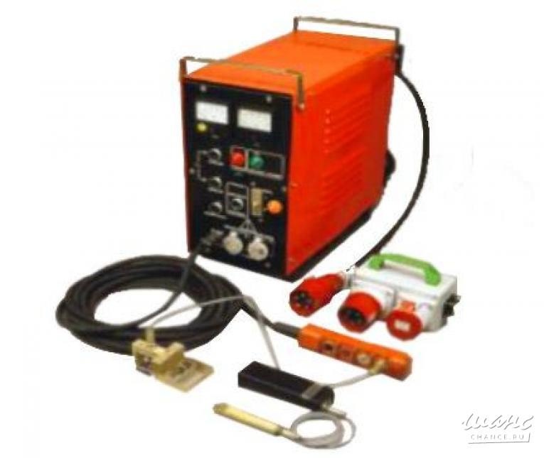

Автоматизированный комплект средств размагничивания для ремонта трубопроводов АУРА-7001-3 предназначен для автоматического размагничивания ремонтируемого участка трубопровода. В результате полного исключения эффекта "магнитного дутья" обеспечиваются условия для бездефектного качества сварки, сокращается продолжительность ремонтных работ.
Состав комплекта:
- аппарат АУРА-7001-3;
- размагничивающие обмотки;
- переходная коробка;
- подводящие кабели;
- пульт дистанционного управления;
- кабель пульта дистанционного управления;
- электронный индикатор остаточного магнитного поля;
- датчик магнитного поля;
- шнур подключения датчика магнитного поля;
Технические характеристики комплекта АУРА-7001-3
| диаметр труб | до 1400 мм включительно; |
| диапазон полей, мТл | 2…250; |
| поля после размагничивания, мТл, менее | 0,5…2; |
| длительность процесса | менее 1,5 мин на один цикл; |
| напряжение сети, В | 380 ± 10%; |
| потребляемая мощность: | |
| в импульсном режиме (длительность импульса 2 с) | 10...20 кВт; |
| в номинальном режиме | до 1,5 кВт; |
| величина индицируемого магнитного поля, мТл | ± 0…250; |
| сохраняет работоспособность при | температуре от 45°С до +35°С |
| сохраняет работоспособность при | относительной влажности до 90% при 25°С. |
Массогабаритный характеристики:
| мм, менее | кг, менее | |
| Размагничивающие обмотки (10 секций) на диаметр до 1400 мм | 4500х650х50 | 80 |
| Аппарат универсальный размагничивающий | 560х490х260 | 42 |
| Индикатор магнитного поля | 240х50х25 | 0,2 |
| Пульт дистанционного управления | 210х45х25 | 0,5 |
Эксплуатационные характеристики АУРА-7001-3
| 1. Методы размагничивания | Импульсный, компенсационный |
| 2. Необходимость изменения технологии ремонта | Нет. Размагничивание осуществляется на открытых торцах трубопровода до монтажа ремонтной катушки и производства сварочных работ. Независимость работы сварщиков от процесса размагничивания. Размагничивание происходит параллельно с подготовкой ремонтной катушки. |
| 3. Возможность качественной одновременной сварки двух стыков | Есть. Оба стыка размагничиваются независимо друг от друга. Процесс размагничивания одного стыка не влияет на уровень намагниченности другого. |
| 4. Наличие пульта дистанционного управления | Есть. |
| 5. Дублирование функций управления | Есть. Управление осуществляется либо с ПДУ, либо с лицевой панели устройства, что дает возможность продолжения работы при выходе из строя ПДУ во время проведения ремонтных работ. |
| 6. Возможность ремонта размагничивающих обмоток собственными силами | Есть. Применяются легкодоступные, стандартные кабели и разъемы. |
| 7. Автоматизация | Есть. |
| 8. Возможность автоматической работы по замкнутому циклу (без вмешательства оператора в процесс размагничивания до достижения необходимого результата) | Есть. Применяются системы с обратной связью, что позволяет автоматически корректировать процесс. |
| 9. Необходимость наличия квалифицированного оператора | Не требуется. |
| 10. Наличие системы самодиагностики и защиты в процессе работы | Есть. Осуществляется постоянный контроль текущего режима работы аппарата. При возникновении аварийных режимов (короткое замыкание или обрыв в размагничивающих обмотках, неисправная работа ПДУ, поломка датчика магнитного поля, выход питающих напряжений за допустимые пределы и т.п.) аппарат индицирует их соответствующими световым и звуковым сигналом и автоматически останавливает процесс, что позволяет обеспечить безопасность оператора и исключить выход из строя аппарата в аварийных ситуациях (в т.ч. при неквалифицированных действиях персонала). |
| 11. Необходимость постоянного и периодического технического обслуживания | Нет, т.к. в аппарате отсутствуют механические движущиеся узлы. |
| 12. Транспортабельность | Перемещается вручную |
| 13. Вес установки | 42 кг |
| 14. Вес обмоток | 10 кг х 8 секций |
| 15. Диаметр размагничиваемых труб | до 1400 мм включительно |
| 16. Источник питания | Генератор 50 Гц, 3х380 В, 10...20 кВт |
| 17. Габариты установки | 560х490х260 (мм) |
| 18. Диапазон размагничиваемых полей | 2…250 (мТл) |
| 19. Поля после размагничивания | менее 0,5…2 (мТл) |
| 20. Длительность процесса размагничивания | менее 1,5 мин |
