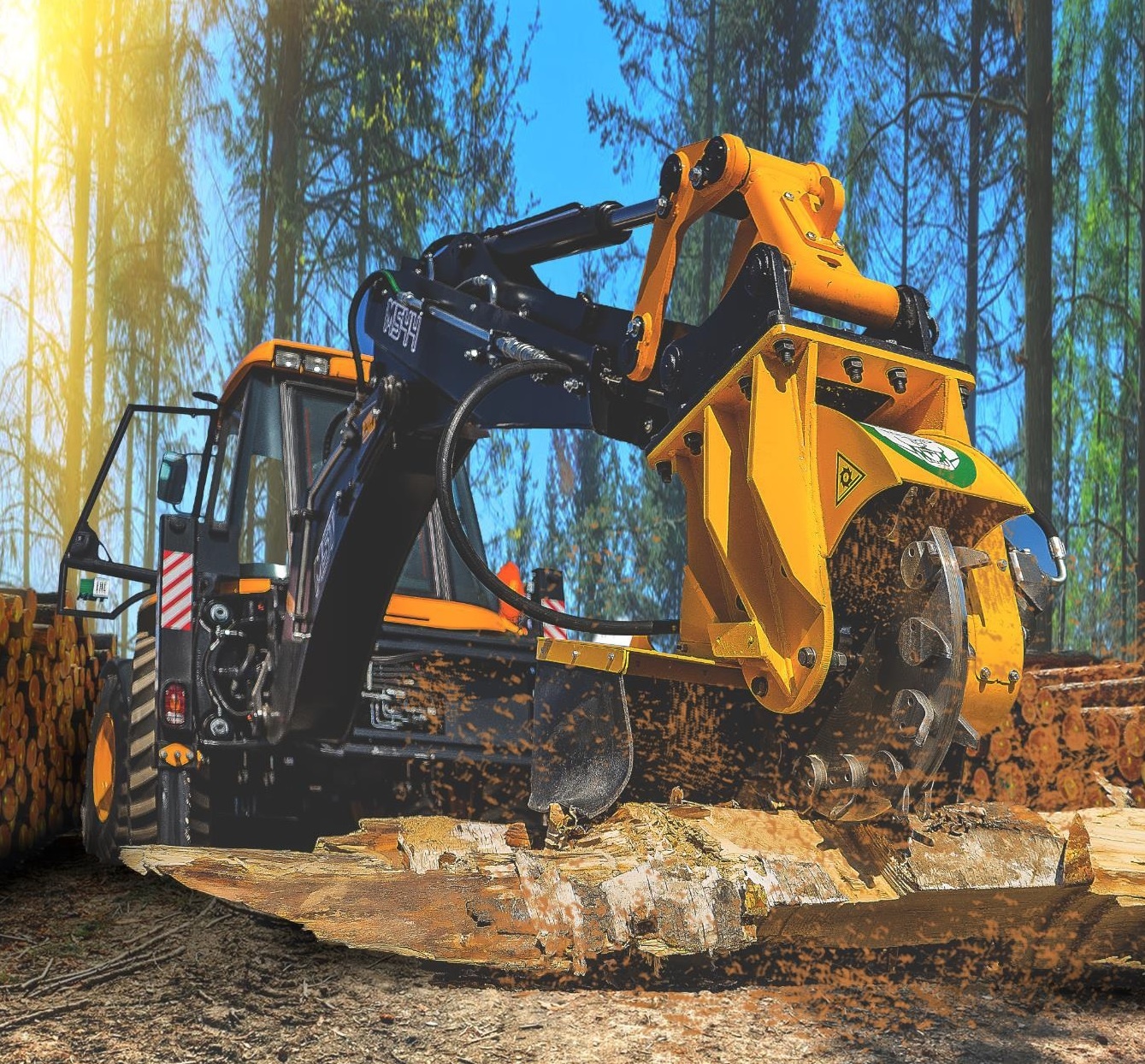

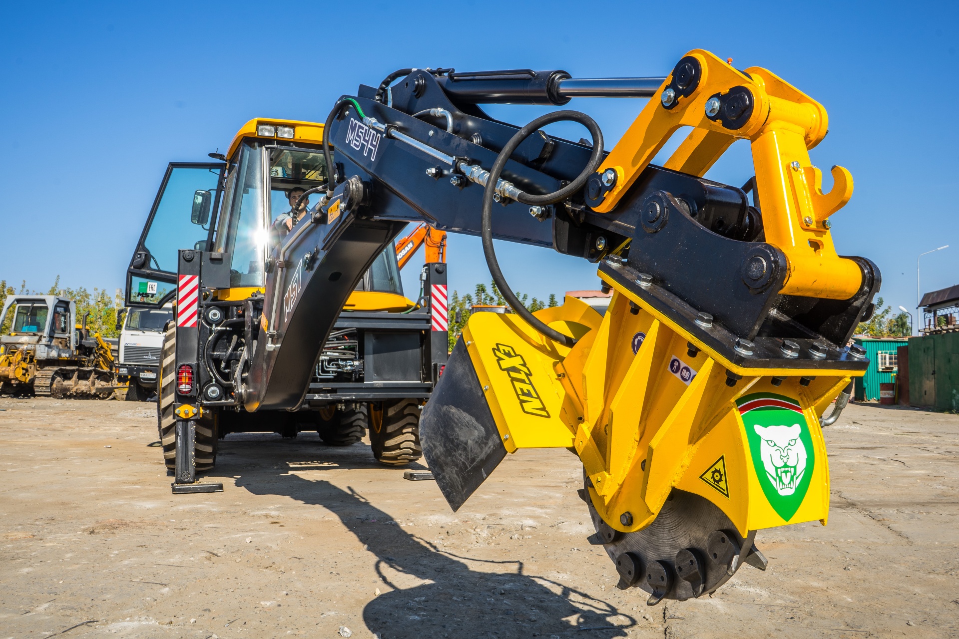

Измельчитель пней YRD-2600 — это промышленная машина для переработки пней, корней, древесных отходов, тюков соломы и кукурузных стеблей в щепу размером 50мм. Диаметр загрузки и обрабатываемого...
ООО «Лил Трейд»В наличии и под заказ измельчитель пней любую модель экскаватора-погрузчика Jcb 3CX, JCB 4CX,JCB 5CX, Terex TLB 825, Terex 860, Terex 820, Terex TLB 890, Terex TLB 990, Mst 542, MST 544, MST 644, Case 580 ST, Case 570T, CASE 590 ST, Case 595, Case 695 ST, Hyundai 940, Caterpillar 428, Caterpillar 426, Caterpillar 444, Caterpillar 434, Caterpillar 444, Hidromek 102, Volvo BL 61, Volvo BL 71, Xcmg, XClg, New Holland B 90/100/110/115, Boobcat B 730/780, John Deere 315/325, Komatsu WB 93, Komatsu WB 97, Mecalac 870/890/990 итд
Масса и Габаритные размеры A/B/C (мм) - 290кг. 910/817/845мм
Диск: Диаметр D, Ширина S, Кол-во зубьев - 680мм,108мм,28 зубьев
Необходимые гидравлические параметры носителя - Давление 210-350Бар
Расход 60-140л/мин
Динамика: Частота вращения, Мощность - 650-1520 об/мин зависит от расхода (л/мин),
30-51 кВт зависит от давления (Бар)
