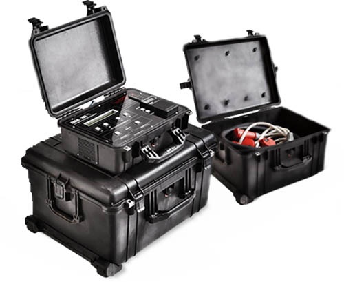

Блок управления размагничиванием и компенсации магнитного поля трубопроводов ЛАБС-7К2
Назначение прибора ЛАБС-7К2
Использование строительно-монтажными организациями при строительстве и ремонте трубопроводов диаметром от 400 до 1420 мм. Устройство предназначено для размагничивания и компенсации труб и элементов трубопроводов. Блок ЛАБС-7К2 оснащен дополнительным контуром «размагничивания/компенсации», что позволяет: монтировать одновременно два стыка, производить размагничивание труб с аномально высокими уровнями намагниченности, а также эффективно бороться с неравномерной намагниченностью труб.
Основные параметры:
· Входное напряжение 220В/50Гц
· Выходной ток - до 100А.
· Выходное действующее напряжение не более 110В
· Вес комплекта: не более 44 кг.
· Потребляемая мощность 2 - 5 кВт.
· Точность регулировки 0,1 мТл.
· Величина компенсируемого магнитного поля 300 мТл (3000 Г.)
· Режим контура 1: размагничивание / компенсация
· Режим контура 2: размагничивание / компенсация
· Время работы в режиме компенсации магнитного поля - неограниченно.
·Прибор рассчитан на эксплуатацию при температуре от –40С до +40С, влажности не более 98%.

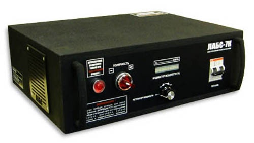

ЛАБС-7К2 состоит из: 1 – светодиод «Состояние», 2 – переключатели полярности , 3-потенциометры регулировки уровня мощности, 4 - светодиодные индикаторы уровня мощности, 5 - модуль включения питания, 6 - разъемы подключения катушек компенсатора, 7 – тумблер системы аварийного отключения питания, 8 – система охлаждения, 9 – кабеля питания 220В.
Комплект поставки:
1. Блок размагничивания и компенсации ЛАБС-7К2.
2. Магнитометр НВ-1200А.
3. Катушка универсальная 200 - 1440 мм (размагничивания / компенсации) - 2 шт.
4. Чехол для транспортировки и хранения блока - 1 шт.
5. Чехол-термос для транспортировки, хранения и разогрева катушки - 2 шт.
6. Удлинители питающего кабеля катушки 11 м - 2 шт.
7. Инструкция по эксплуатации.
8. Пластиковый бокс для хранения магнитометра.
