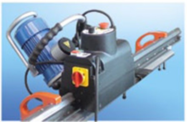

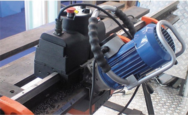

ТехСнаб ДВФаскорез ВМА-25 (ABM-26) осуществляет разделку кромки перед сваркой, с автоматической подачей. Кромкорез предназначен для обработки краев стальных и алюминиевых листов перед проведением сварочных работ в автоматическом режиме и позволяет производить съемку фаски до 25 мм в диапазоне от 0 до 60 градусов.
Автоматическая подача значительно увеличивает производительность работы. При помощи направляющих сегментов и зажимных приспособлений-струбцин, входящих в комплект фаскореза, кромкорез ВМА-25 (ABM-26) монтируется на обрабатываемом листе в течение двух минут. Скорость съемки фаски относительно высока и составляет около 350-500 миллиметров в минуту при угле 45 градусов.
Машина для съемки фаски ВМА-25 наиболее эффективна в применении на заводах, где необходима обработка длинных стальных листов.
Фаскорез ВМА-25 имеет электрический привод, питание от сети 220 вольт. Для комфорта эксплуатации рабочего кромкорез снабжен электронной защитой в случае внезапной чрезвычайной ситуации вызванной нарушением правил по технике безопасности и специальным электронным прибором контроля края стального листа.
У фаскореза в качестве рабочего инструмента применяется специальная фреза, которая имеет 7 (семь) твердосплавных пластин, которые позволяют удалять необходимый металл, не изменяя его структуру. В основном, возможна съемка фаски всей ширины среза за один раз. Предварительно обрабатывать край поверхности перед работой фаскореза после резки газом отсутствует необходимость.
Фаскорез ВМА-25 (ABM-26) хорошо зарекомендовал себя на предприятиях, где производят мостовые конструкции, корпуса судов и строят нефтяные терминалы. Данный кромкорез позволяет съемку фаски длиной по 10-15 метров, для этого необходимо заказать дополнительные направляющие-сегменты. Съемка фаски осуществляется очень качественно, это всегда подчеркивают специалисты!

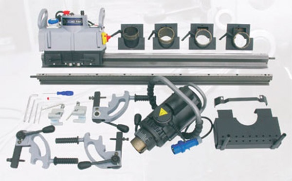

В комплект поставки входит:
- агрегат ВМА-25
- направляющие
- зажимное устройство для направляющих
- комплект твердосплавных пластин
- приставки для углов 0, 15, 30, 45 градусов
По ВАШЕМУ заказу машина для съемки фасок ВМА-25 (ABM-26) комплектуется дополнительными направляющими.
Рассчитать необходимое количество дополнительных сегментов можете ВЫ сами, длина 1 штуки -1200 мм.
