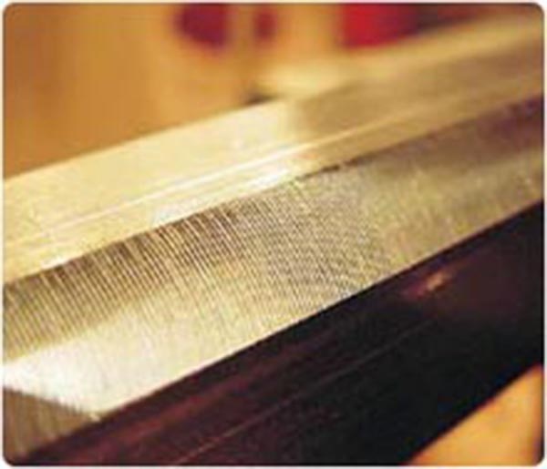

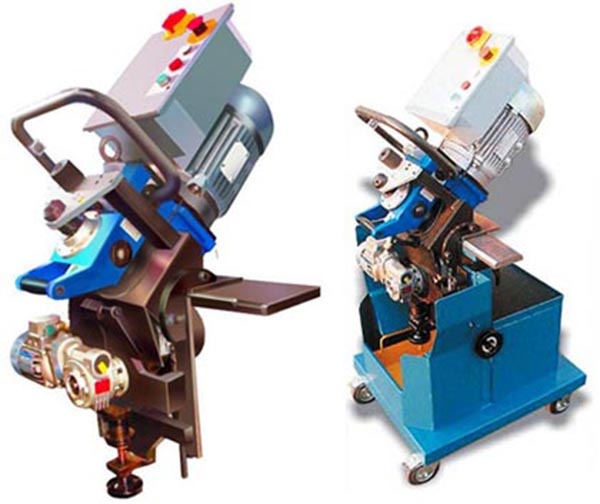

ООО «Лил Трейд»Фаскосъемная машина СМФ 900 изготовлена для обработки кромки стальных листов из углеродистой и нержавеющей сталей под сварку, фаскорез работает как в стационарном варианте (на подвижной основе для обработки кромки под сварку на заготовках маленькой и средней величины, которые оператор подает вручную) а также кромкорез СМФ-900 работает и в мобильном (например, на балансире для обработки кромки под сварку на листах больших размеров, находящихся на рабочем столе).

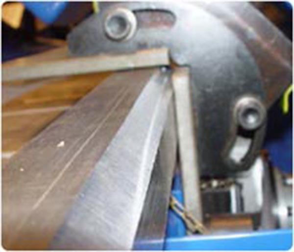

Обработка кромки производится специальной фрезой диаметром 63 мм с пятью твердосплавными пластинками. Кромкорез СМФ-900 имеет устройство автоматической подачи по кромке листа со скоростью 0,6 м/мин. Снятие фаски за один проход оператором не должна превышать 6 мм.
Фаскорез осуществляет съемку фаски под сварку с глубиной фаски от 5 до 28мм, шириной 45мм, углы от 15° до 45°. Кромкорез оснащается специальной подставкой на колесиках.
Когда необходима обработка кромки на больших листах, кромкорез закрепляют на самом краю листа, при этом положении фаскосъемная машина не требует специальной подставки на колесиках - это стандарнтый вариант фаскореза. Фаскосъемная машина СМФ-900 имеет электронную автоматическую подачу листа в зону работы дисковой фрезы в стационарном Фаскосъемная машина имеет плавную регулировку скорости подачи материала в зону обработки.
Фаскосъемная машина хорошо себя зарекомендовала в тяжелом машиностроении, судостроительной отрасли и на крупных заводах металлоконструкций.
Фаскорез удобен и прост в эксплуатации, для обучения Ваших работников производить операцию снятие фаски на Кромкорезе не потребуется много времени.
Итальянская фабрика ОМСА уже долгое время поставляет фаскосъемную машину СМФ-900 на российский рынок. Оборудование для снятия фаски со стальных листов – это основная продукция, которую выпускает данное предприятие.
