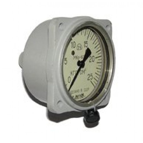

КОЭМЗ продает: Манометр корабельный МКр-60.
Предназначен для измерения избыточного и вакуумметрического давления морской воды, кислорода, неагрессивных жидкостей и газов, в т. ч. в условиях АЭС. Работоспособны в условиях механических воздействий, дождя, пыли.
Температура окружающей среды, °С: –50…+65.
Относительная влажность при температуре 50°С, %, не более: 100.
Виброустойчивость при воздействии вибрации и вибропрочность после воздействия вибрации
в диапазоне частот, Гц с ускорением, g, не более 5…60: 1,5.
Класс точности 2,5.
Исполнение водозащищенное (IP53).
Присоединительная резьба: М12х1,5.
Диаметр корпуса, мм: 60.
Масса, кг, не более: 0,25.
Изготавливаются по ТУ 25-02.1137-75.
